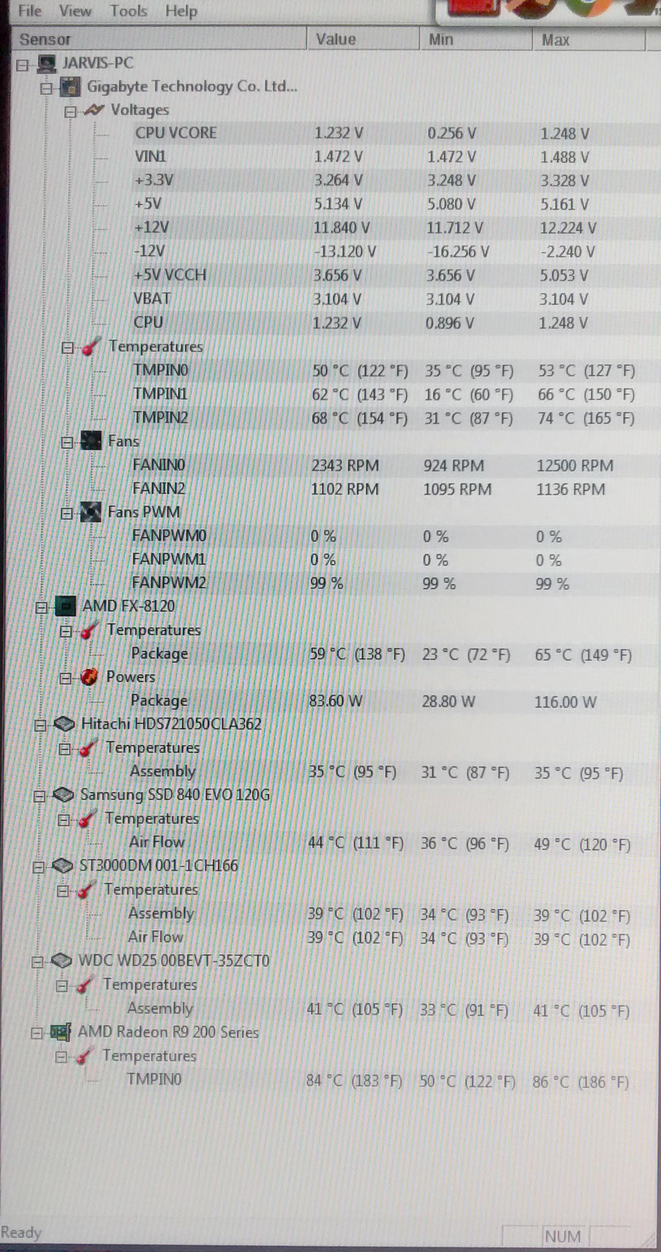

Hallo hab gefühlt das halbe Internet durchgelesen und bisher nur mäßige Besserung erreicht.
Also hab mir endlich eine neu Grafikkarte gekauft die "VTX3D Radeon R9 290, X-Edition V2, 4096 MB DDR5, DP, HDMI".
Direkt nach einbau erstes Problem erstartet einfach wieder neu auch ohne das, das System belastet war. Nach einigem lesen im Internet hatte ich mich entschieden das es wohl am motherboard liegen könnte. Hab mir ein neues gekauft. Also im Windows betrieb läuft es eigentlich stabil habe keine abstürzte oder freezes mehr.
Aber wenn ich Zocke dann stürzt er irgendwann ab und startet einfach neu.
Die Load-Line Calibration im Bios ändert die art des Abstürtzte nach meiner Erfahrung, wenn die Einstellung auf Auto steht dann gibts ein Freeze und wenn ich es auf Extreme stelle dann gibt einfach einen black screen und einen restart ohne Vorwarnung ..
Hab mal einen Screenshot vom Hwmonitor gemacht bei einem Freeze.

ganz schön warm in der Kiste.
Ist der Rechner ordentlich belüftet?
Dass eine SSD auf 49°C hoch geht, sehe ich selten...
Die Temperaturfühler vom Gigabyte Mainboard können zwar manchmal Quatsch liefern, doch dass alle 3 sehr hohe Temperaturen zeigen, weist für mich auf einen Temperaturstau hin. Ich denke der Computer wird einfach zu heiß...

ja der rechner ist echt ziemlich warm .. kaufe mir aufjedenfall noch ein paar leistungsstärkere lüfter aber ich frage mich ob die Temperatur reicht um mein system lahm zu legen ? und ja die stromstecker an der Graffikkarte sind auch alle drin

wenn es die Temperatur ist verstehe ich nicht wieso er da so reagiert bzw. wo die maximal werte liegen von dem moment wo das spiel läuft und dem wo es abstürtzt sind keine sichtbaren temperatur unterschiede vorhanden .. Der rechner läuft seit gestern mit offenem Gehäuse ändert aber auch nichts ..
