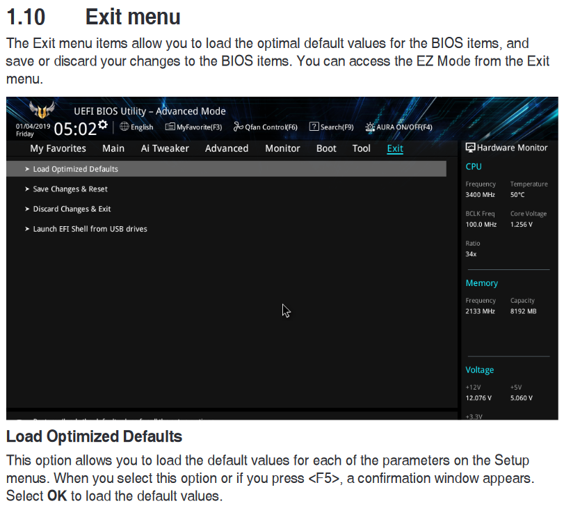

Dann geh mal ins Bios/Uefi und nutze dort die Option "Load Setup Defaults", um es zurück zu setzen. Manchmal verlangen die Boards sowas nach einem Bios/Uefi Update.
Dein Rechner startet doch, wie er es soll!
Gehe ins BIOS und stelle es deinen Bedürfnissen entsprechend ein und vergiß dabei auch nicht die Bootreihenfolge, das Datum und die Uhrzeit!
Und den Menüpunkt, seine Optimized Defaults, Default Settings oder ähnlich zu laden, gibt es bestimmt auch bei deinem Mainboard!?
https://dlcdnets.asus.com/pub/ASUS/mb/SocketAM4/PRIME_X570-P/E15829_PRIME_PRO_TUF_GAMING_X570_Series_BIOS_EM_WEB.pdf?model=TUF GAMING X570-PRO (WI-FI)
Alternativ machst du ein CMOS clear genau nach Anleitung im Handbuch und stellst dann dein BIOS wieder so ein, wie du es haben möchtest.
Ja, das gibt es!
Aber dann stellen sich doch auch meine oc Einstellungen wieder auf Standart.....etc.
"Load Optimized Defaults" (Optimierte Standardwerte laden) im Exit-Menü
Deine bisherigen Einstellungen kann man abspeichern ;-)
Und alles mit OC, ausgenommen XMP, sollte man erstmal unterlassen, wenn irgendwas instabil ist.
