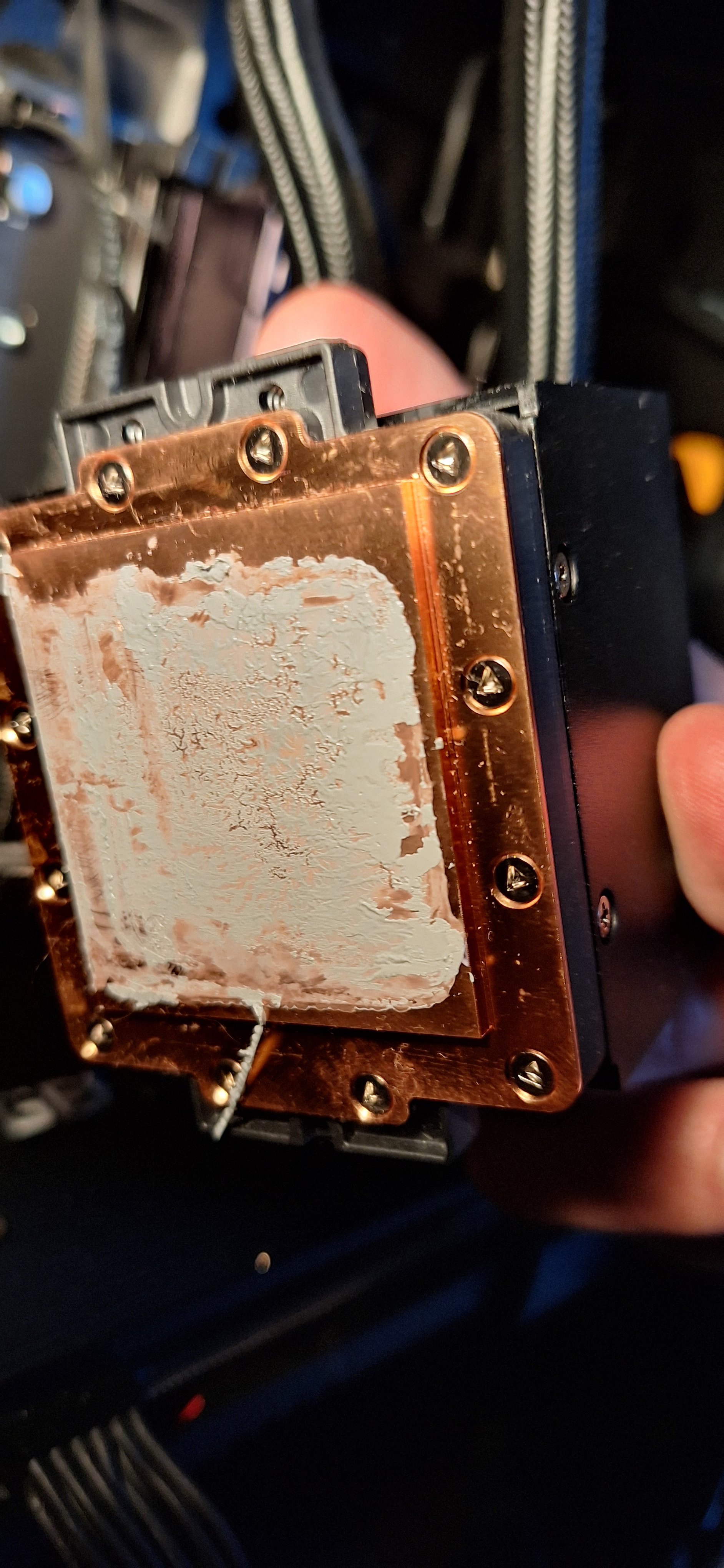

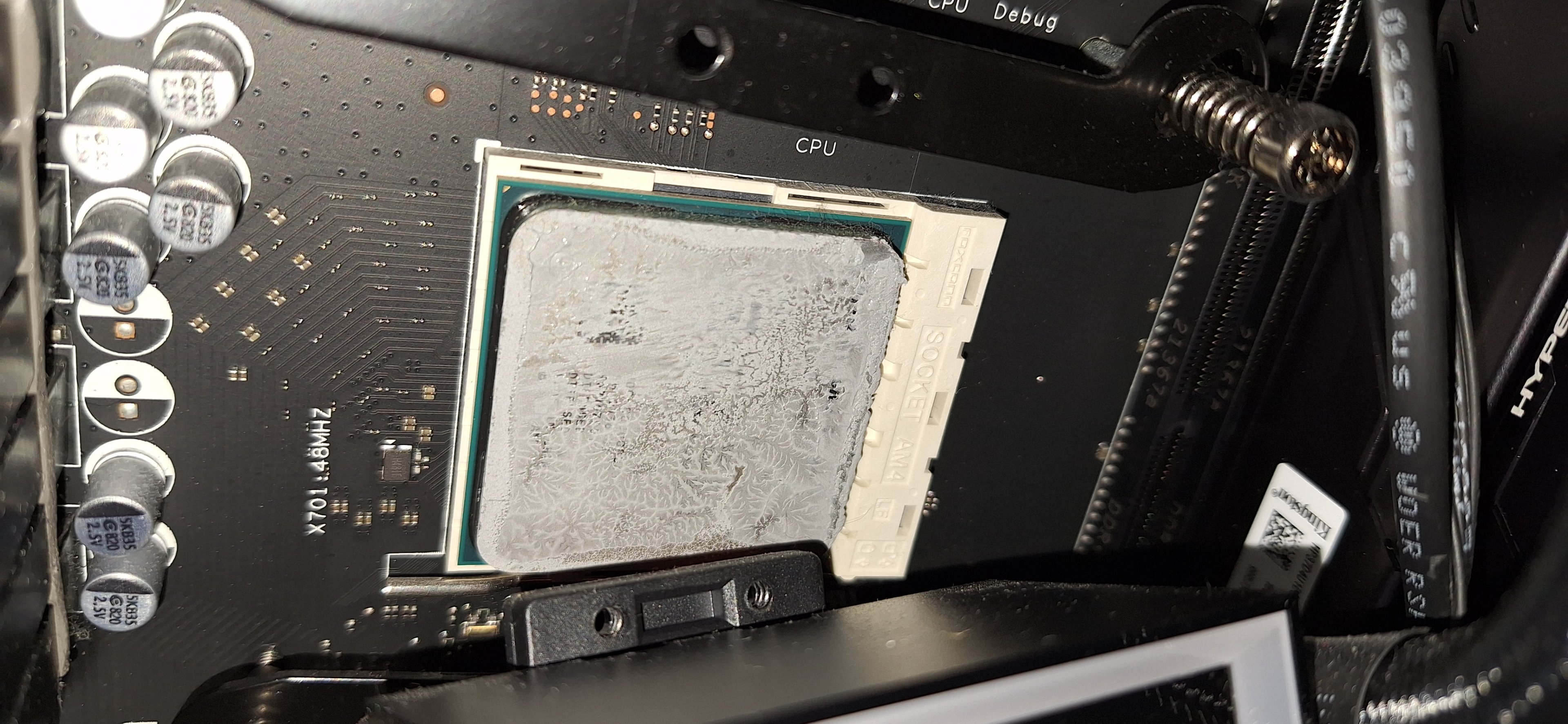

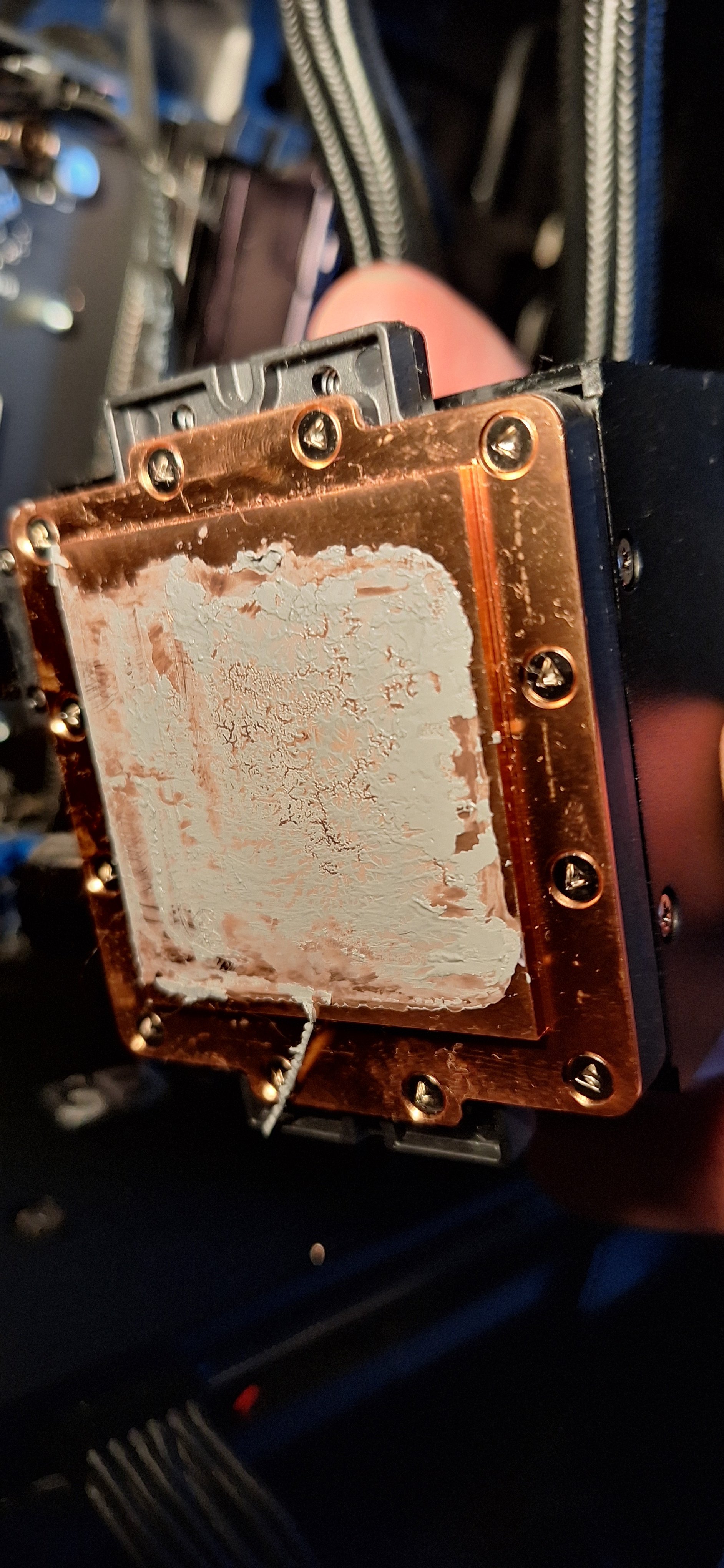

Ich habe folgenden Computer:
https://support.hp.com/at-de/document/ish_5155527-5170088-16
Ich starte den Computer, die Leuchten innerhalb und an der Vorderseite des Computers gehen an und der Monitor erkennt, dass etwas am Displayport eingeschaltet wurde, indem der Monitor kurz das Wort 'Displayport' anzeigt. Dann jedoch wird auf dem Monitor angezeigt, dass es kein Signal gibt und der Momitor wechselt nach einigen Sekunden in den Standby-Modus. Nebenbei angemerkt sei, dass ich noch einen UHD-Player an einem der HDMI-Anschlüsse des Monitors angeschlossen habe und damit alles funktioniert. Deswegen denke ich, dass der Monitor eher nicht das Problem ist.
Außerdem gab es vor vielleicht 2 Wochen schon ein Problem mit dem Computer. Ich war am Spielen und plötzlich brachen die FPS ein, bis das Spiel komplett stillstand und abstürzte und ich im Steam-Menu gelandet bin. Das passierte insgesamt zwei Mal und zwar kurz hintereinander, als ich das Spiel wieder startete und der zweite Absturz keine 5 Minuten auf sich warten ließ. Danach habe ich wieder das Spiel gestartet und es lief alles normal (also keine weiteren FPS-Einbrüche oder Grafikfehler oder was anderes) für die nächste Zeit. Aber seit gestern besteht das oben beschriebene Problem. Ob diese Sache etwas hiermit zu tun hat, weiß ich nicht, aber ich denke, ich erwähne es mal.
Zuerst habe ich den Computer vom Stromnetz getrennt und danach mehrmals den Ein- und Ausschalter gedrückt, weil man das so machen soll, glaube ich.
Ich habe leider keine praktische Erfahrungen mit Computer zusammen bauen o.ä. und von Problemfindung sowieso nicht. Da der Computer sowieso auf irgendeine Art und Weise defekt ist, dachte ich mir, dass ich die Abdeckung abnehme und mir das Innere anschaue. Ich habe geschaut, ob vielleicht ein Stecker lose ist o.ä. Ich habe auch kurz die SSD ausgebaut und wieder eingebaut. Problem bestand weiterhin.
Ich ging oder gehe nicht von einem Grafikkartendefekt aus (weil auf dem Bildschirm keine [kleineren] Grafikfehler zu sehen waren, als der Computer noch lief [sozusagen als Ankündigung für den Defekt]), deswegen habe ich daran nichts gemacht.
Ich habe aber die CPU ausgebaut, was etwas fummelig war, weil zwei sehr dicke Kabel/Schläuche zu dem oberen Lüfter führen und ich an die Schrauben rankommen musste. Dann habe ich die beiden Kontaktflächen gesehen (siehe Bilder), die mit einer Wärmeleitpaste überzogen sind, oder? Ich weiß leider nicht, wie das genau aussehen soll, aber nach meinem Gefühl könnte das das Problem sein, weil das nicht so 'schön' aussieht. Kann das jemand bestätigen oder dem widersprechen? Oder liegt das Problem vielleicht ganz woanders?
Da ich die CPU nicht einfach so im Gehäuse rumhängen lassen wollte, habe alles wieder zusammengeschraubt, was, wie gesagt, ziemlich fummelig war. Ich wollte gucken, was der Computer macht, wenn ich ihn einschalte, also habe ich den Netzstecker an den Rechner gesteckt und in diesem Augenblick kam ein kleiner Lichtblitz o.ä. aus dem Netzteil, der sich ja unten ganz hinten befindet, nach hinten aus dem Computer geschossen. Ich habe sofort den Stecker wieder rausgezogen und traue mich nicht mehr, den Computer einzuschalten. Habe ich durch die Fummelei am CPU vielleicht noch alles verschlimmert?

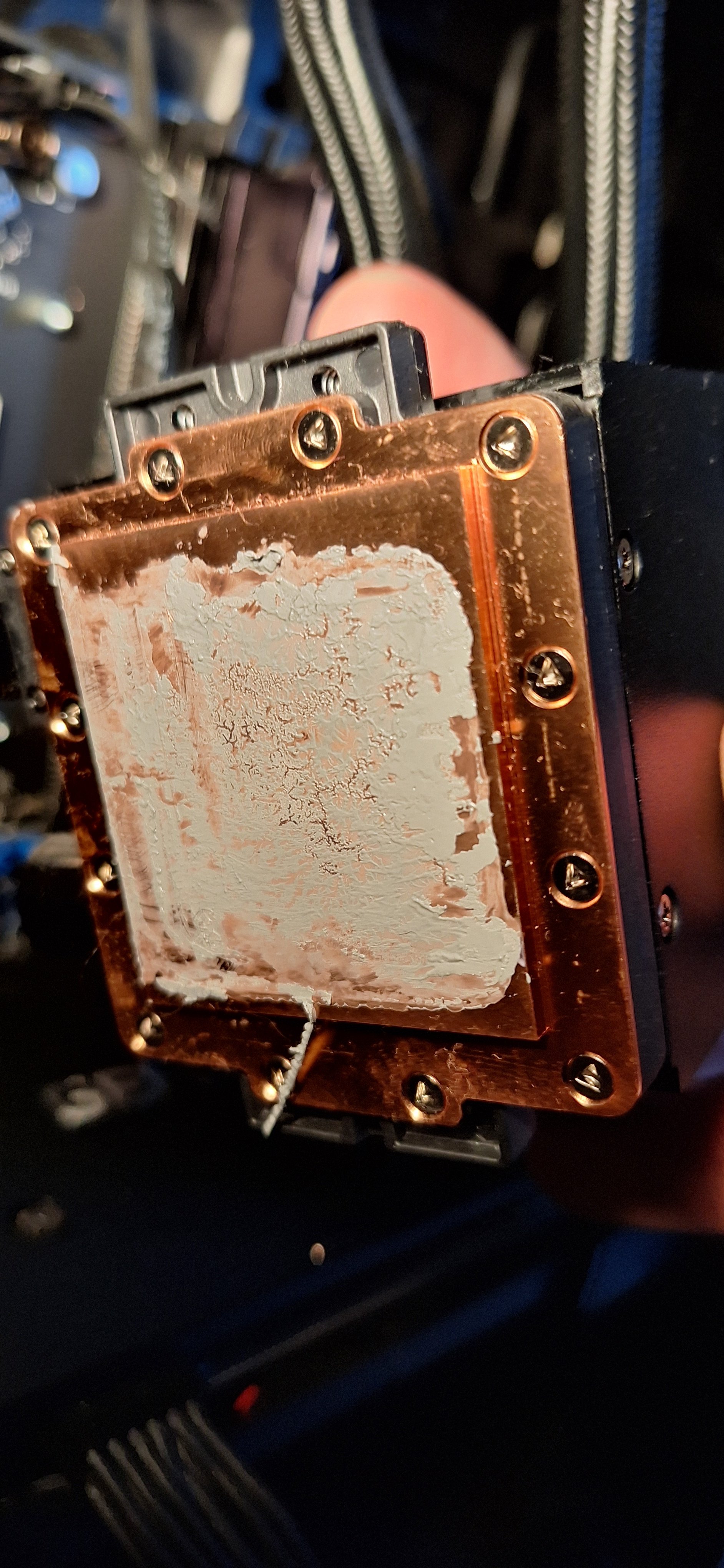

Also an der Wärmeleitpaste liegt das Problem auf keinen Fall, dass sieht gut aus. Auch würde da nur die Temperatur etwas ansteigen und die CPU eventuell drosseln, davon geht aber ein PC nicht aus.
Wie alt ist denn der PC? Was ist der verbaute Hardware? Was für ein Netzteil? Mein erster Tipp wäre, dass sich das Netzteil verabschiedet hat vor zwei Wochen und jetzt endgültig den Geist aufgegeben hat.
Ob du etwas beim Aus und Einbau beschädigt hast, kann hier auch keiner sagen. Ist natürlich möglich, wenn man Fehler gemacht hat oder jetzt irgendwo einen Kurzschluss hat.
Und da kommt man ernsthaft auf die Idee, die CPU auszubauen bzw. den Kühlkörper der CPU? Einfach mal so, ohne jeden Anhaltspunkt? Respekt! Hast Du die CPU aus dem Sockel herausgenommen?
Wer weiß, woran Du dabei noch herumgefummelt und evtl. beschädigt hast?! Und wie oben bereits erwähnt, die Wärmeleitpaste war sicher nicht die Ursache für Dein Ausgangsproblem.

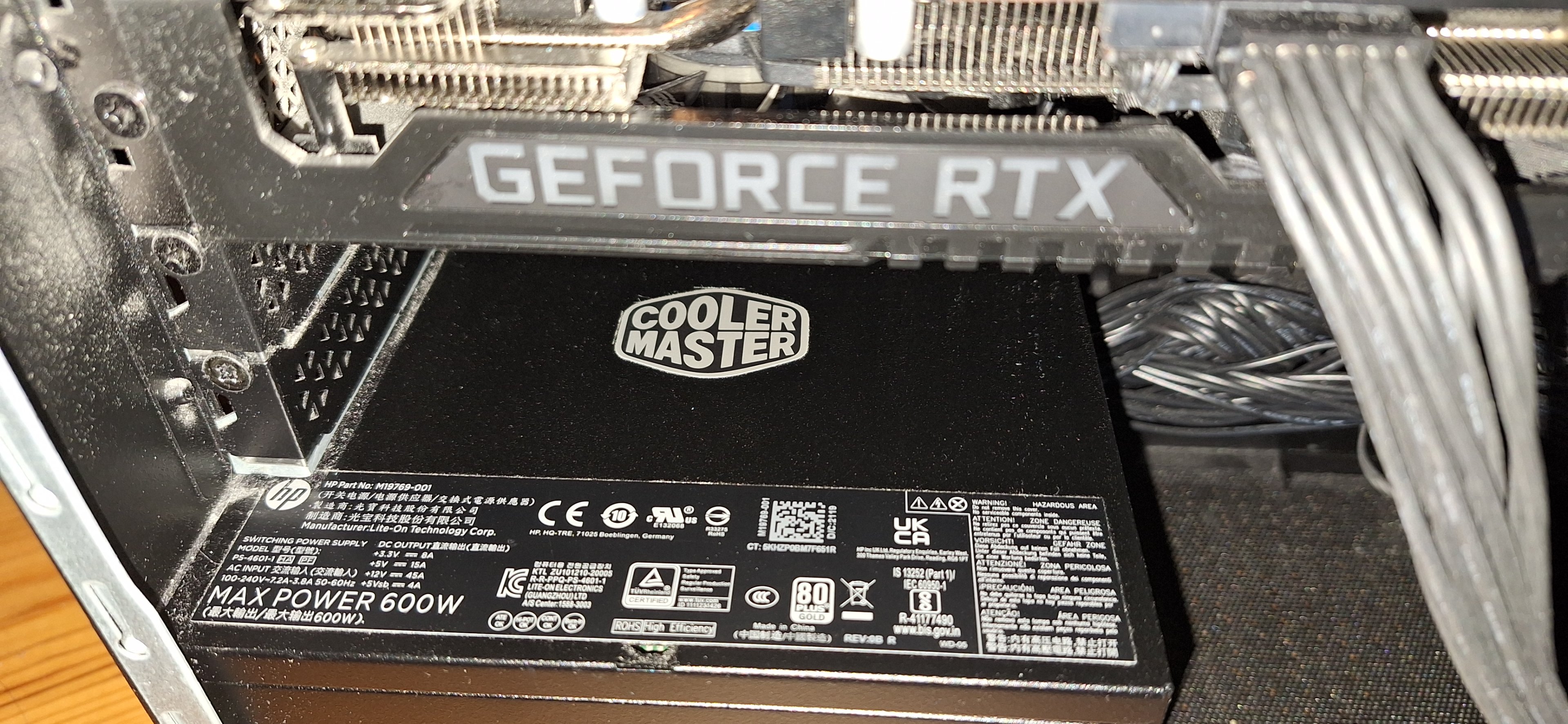

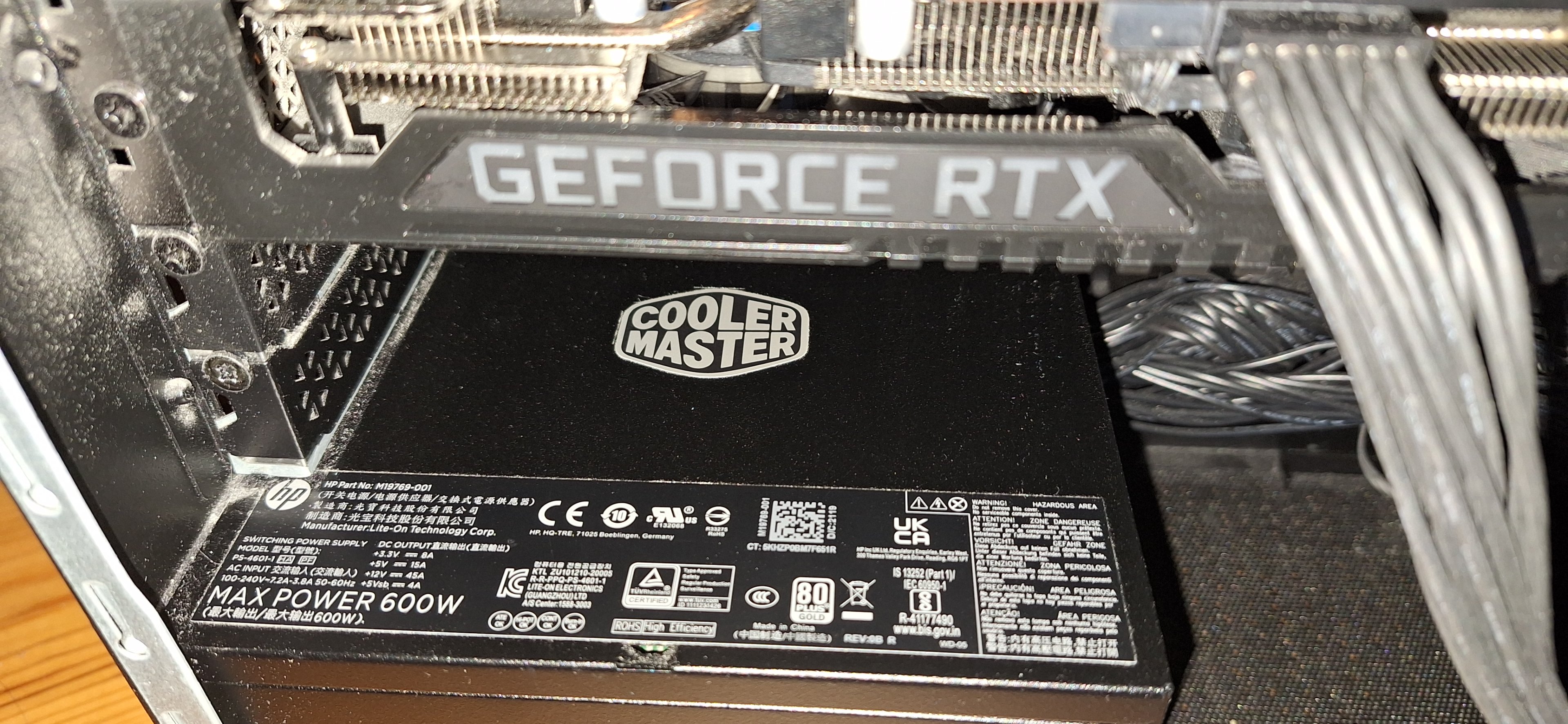

@MadDog
Also dann auch die Vermutung, dass Netzteil kaputt, ja?
Im Anhang befindet sich ein Foto vom Netzteil.
Ist Wärmeleitpaste
Sieht genau so aus, wenn man die beiden Flächen (Kühler und CPU) trennt. Alles normal.
Die CPU auf dem 3. Bild ist aber noch eingebaut? Die hängt nicht rum. Hast du die ausgebaut, oder ist Bild 3 der letzte Zustand, und dann hast du den Kühler wieder aufgesetzt?
Zwischen "PC wird zu warm" und Kurzschluss gibt es aber keinen Zusammenhang.
Das ist entweder dem Zufall, oder einem falschen Zusammenbau geschuldet.
An der Wärmeleitpaste liegt so etwas nicht.
Natürlich gibt es unterschiedliche Pasten mit auch unterschiedlichen Wärmeleitgraden, aber grundsätzlich dient diese Paste erst einmal dazu, um die mikrofeinen Rillen, die du im Kühlerboden und auf der Oberseite des Prozessors hast, zu füllen, um eine möglichst gleichmäßige Wärmeabfuhr zu erreichen.

Herbst schrieb:
die Flächen mit der Wärmeleitpaste wieder kongruent aufeinander zu bringen und ich habe versucht, das so vorsichtig wie möglich zu machen.
Da sollte neue Paste aufgetragen werden, wenn man den Kühler abnimmt.
Klingt alles sehr stark nach defektem Netzteil. Anderes Netzteil testen, oder testen lassen.
Das wäre das erste was ich ausprobieren würde. Am Ende kann es keiner sagen, was jetzt genau das Problem oder die Probleme sind. Computerladen ist das einfachste, wenn man keine Komponenten zum Gegentesten hat.

Smily schrieb:
Ist Wärmeleitpaste
Ok, danke. Wieso das nicht an der Wärmeleitpaste nicht liegen kann, verstehe ich jetzt. Darauf hätte ich eigentlich auch selber kommen können, wenn ich länger als einen kurzen Moment darüber nachgedacht hätte.
Das dritte Bild ist der letzte Zustand gewesen. Ok, dann lag ich falsch. Also mit dem, was ich da tatsächlich abgebaut habe.
Das mit dem Kurzschluss war ja erst ganz am Ende. Daher hatte ich das Netzteil gar nicht als Täter in Vermutung.
