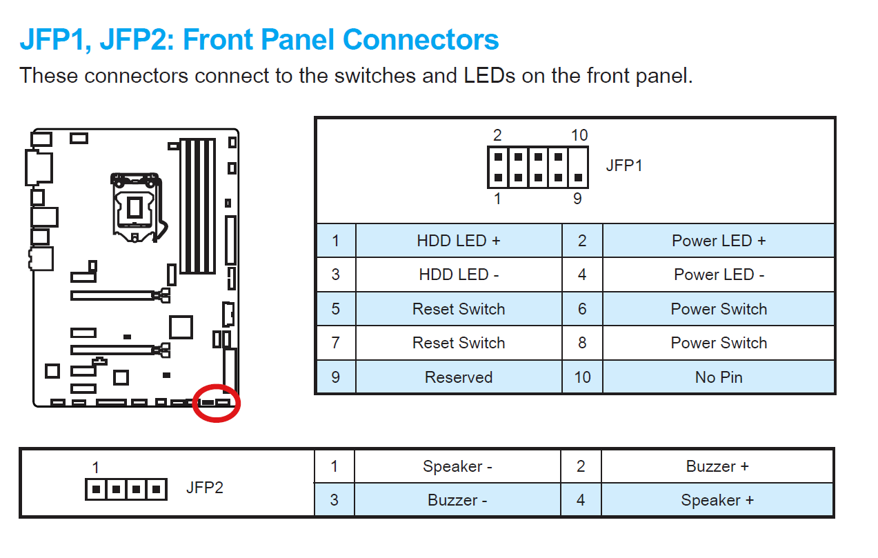

Such die Betriebsanleitung für dein Mainboard und da sind die Pins abgebildet die für den an aus Knopf verantwortlich sind(müsste unten sein vom Mainboard).
Und dann mit leitendem Metall Überbrücken.

Das mit überbrücken habe ich noch nie gemacht. Wo die Anschlüsse für den Ein-Aus Schalter sind weiß ich. Ich habe für diesen Rechner auch schon mal den Power Knopf ausgetauscht weil ich früher das gleiche Problem hatte.
Das wäre dann also der Power Switch 6+8. Der ist für den Ein- Ausknopf zuständig?

ok ich hab die Seitenwand von meinem PC geöffnet und es mit einem Schraubendreher überbrückt und der PC ist sofort hochgefahren. Was heißt das jetzt? Ist mit dem Power-Knopf alles in Ordnung?
das heißt, dass vermutlich der Power-Knopf einen Wackler hat
Das heißt also der PC dürfte mit dem Schraubendreher gar nicht starten? Und wenn doch dann stimmt mit dem Power-Knopf was nicht ??
ganz einfach:
- PC startet in jedem Fall (egal ob direkt nach dem Herunterfahren oder erst am nächsten Tag) sofort, wenn man die Pins mit dem Schraubendreher überbrückt -> Power-Knopf teildefekt
- PC startet auch mit dem Schraubendreher erst nach mehreren Versuchen -> NT hat einen weg

Normal is das kein Kabelproblem, sondern in ausgeleierter Taster oder sowas. An deiner Stelle würd ich einfach den Reset-Knopf auf Pins 6&8 stecken und den Power-Knopf auf die Pins vom Reset-Knopf...
