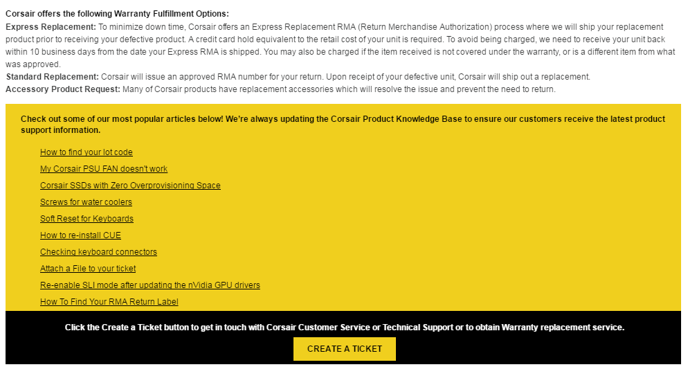

die selbe Problematik hatte ich auch mit meinem AX650. Das Problem konnte ich nur durch den Austausch des Netzteils beheben. Das Netzteil habe ich in die RMA von Corsair gegeben. Dort musste ich einen neuen Fall öffnen und das Netzteil an die dort genannte Adresse schicken. Dabei handelt es sich um eine deutsche Adresse.

Gestern habe ich nur eine englische Seite gefunden. Wo finde ich den deutschen Support wo ich das Netzteil auch hinschicken könnte?
Ok danke Dir. Registrieren muss man sich dort um den Austausch durchzuführen?
Sorry, ich check das irgendwie nicht. Ich habe mich jetzt dort registriert und dann öffnet sich ne Seite wo alles auf englisch steht. Wo kann ich dort die RMA anmelden?
ok war mein Fehler. Man musste ja bloß unten auf "Create a Ticket" klicken. So jetzt bin ich dabei das ganze auszufüllen. Was müsste ich beim "Select Problem Description" eingeben was mein Problem in etwa beschreibt?
