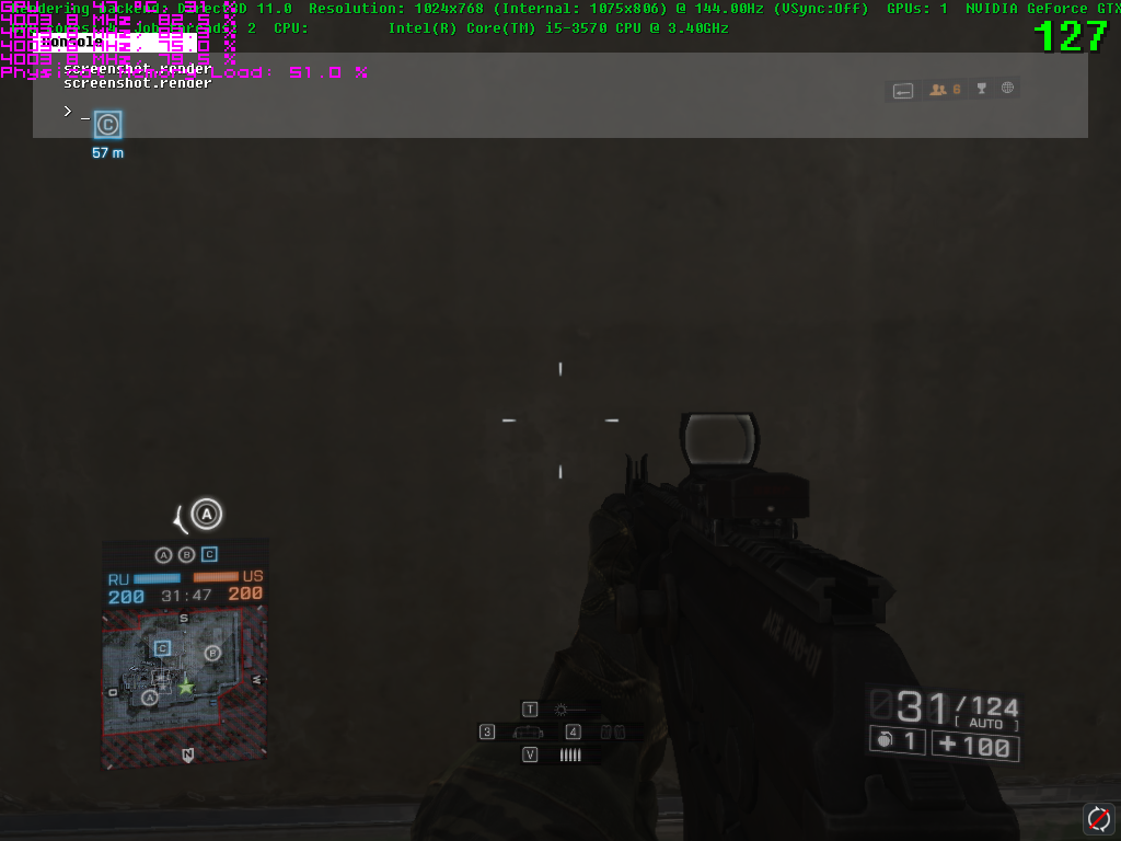

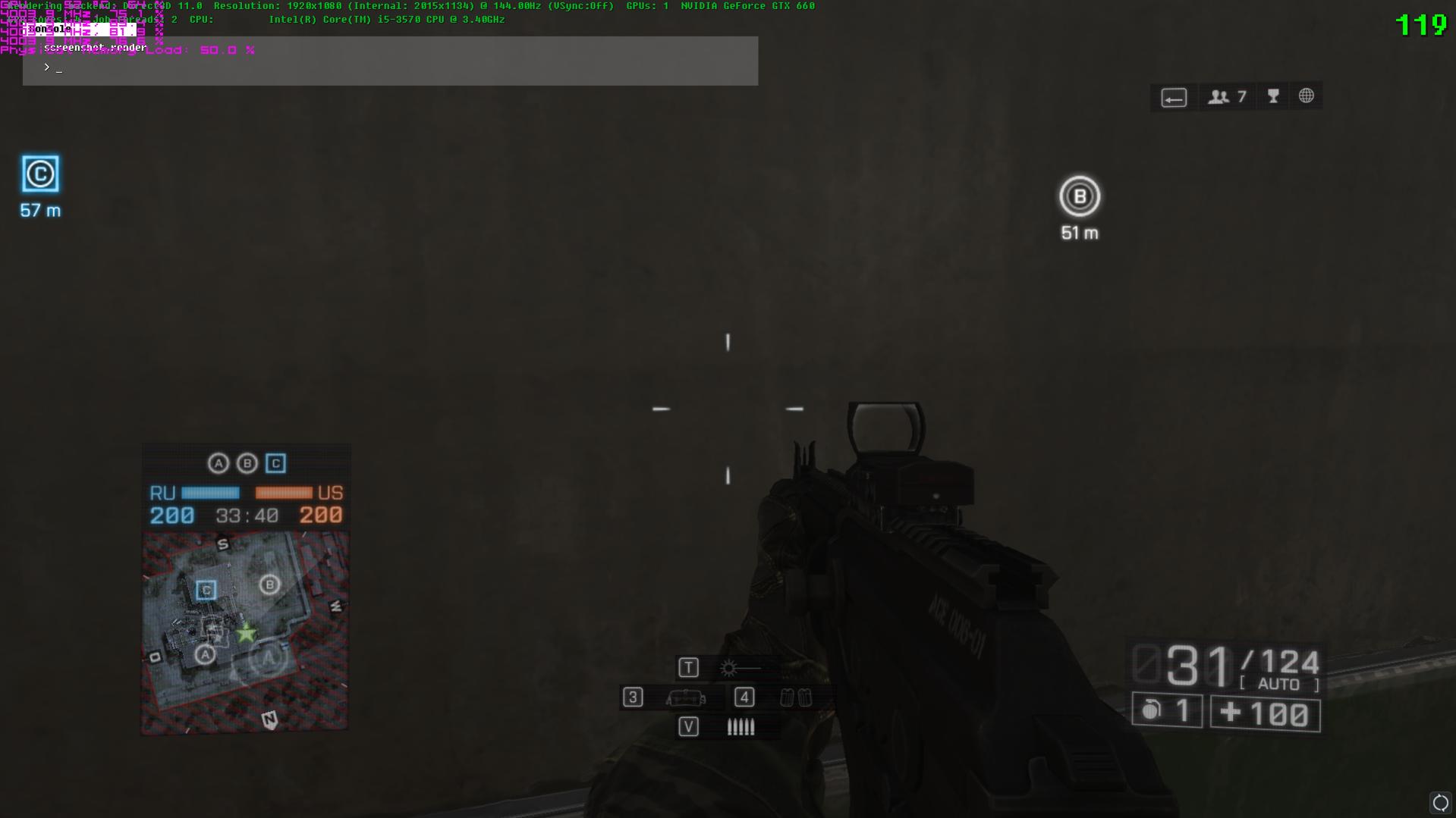

Hier einmal mit Full HD Auflösung
und mit der kleinsten Auflösung
Also Limitiert doch dann die CPU oder hab ich was falsch gemacht oder falsch interpretiert? Ich habe einen 144 hz Monitor und brauche mindesten 144 fps um den Monitor voll auszuspielen.

In deinem beiden Screens bist du eindeutig im Cpulimit, somit musst du die Cpu aufrüsten, wenn du mehr FPS haben willst.
