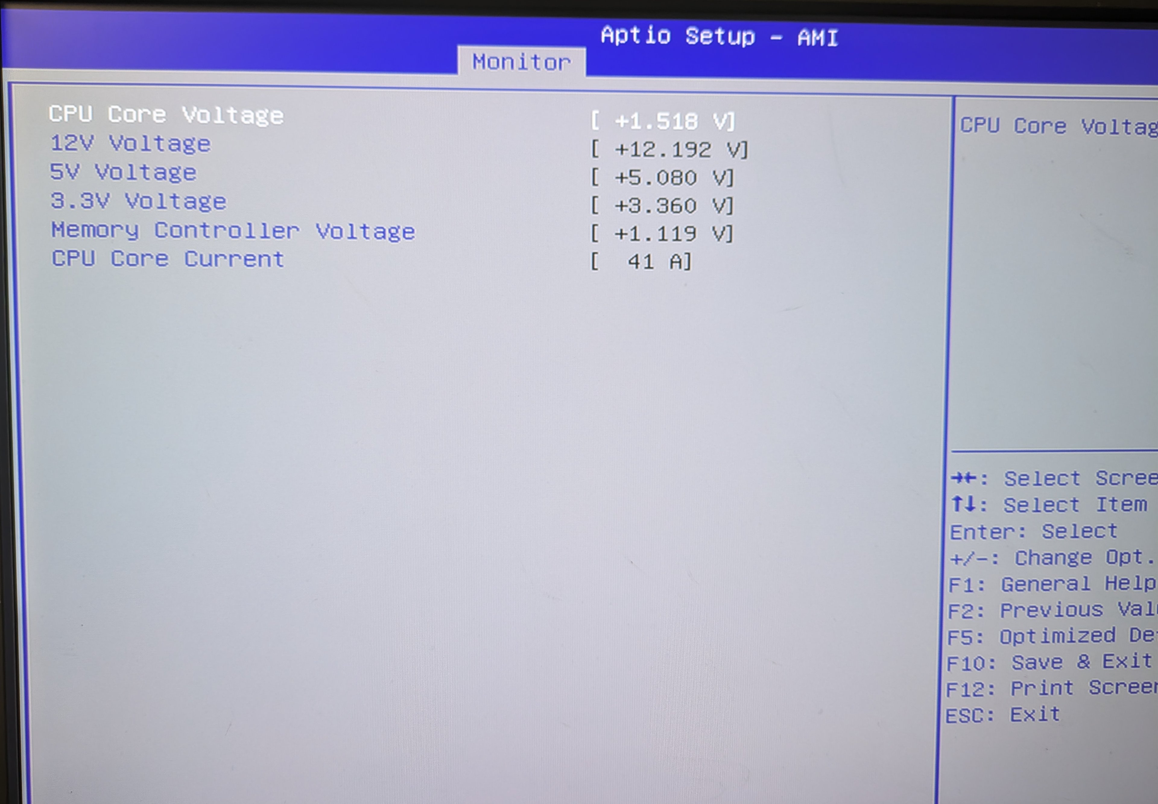

Spannungen im BIOS des Netzteils sind in Ordnung. Es ist ein semi-passives Seasonic TX 750 und das Board ist ein ASUS Pro WS W680-ACE. Die restliche Hardware steht unten. Die betroffenen SSDs sind 2 Stück 8TB Samsung QVO (so gut wie neu) und 2 ältere Evos.

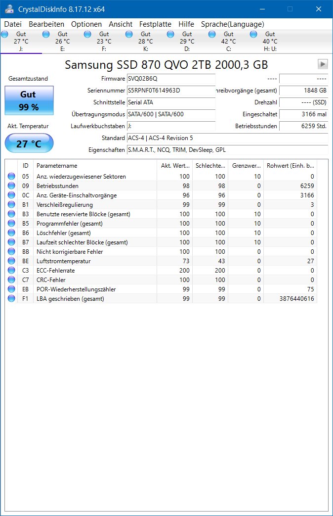

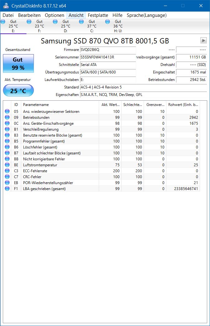

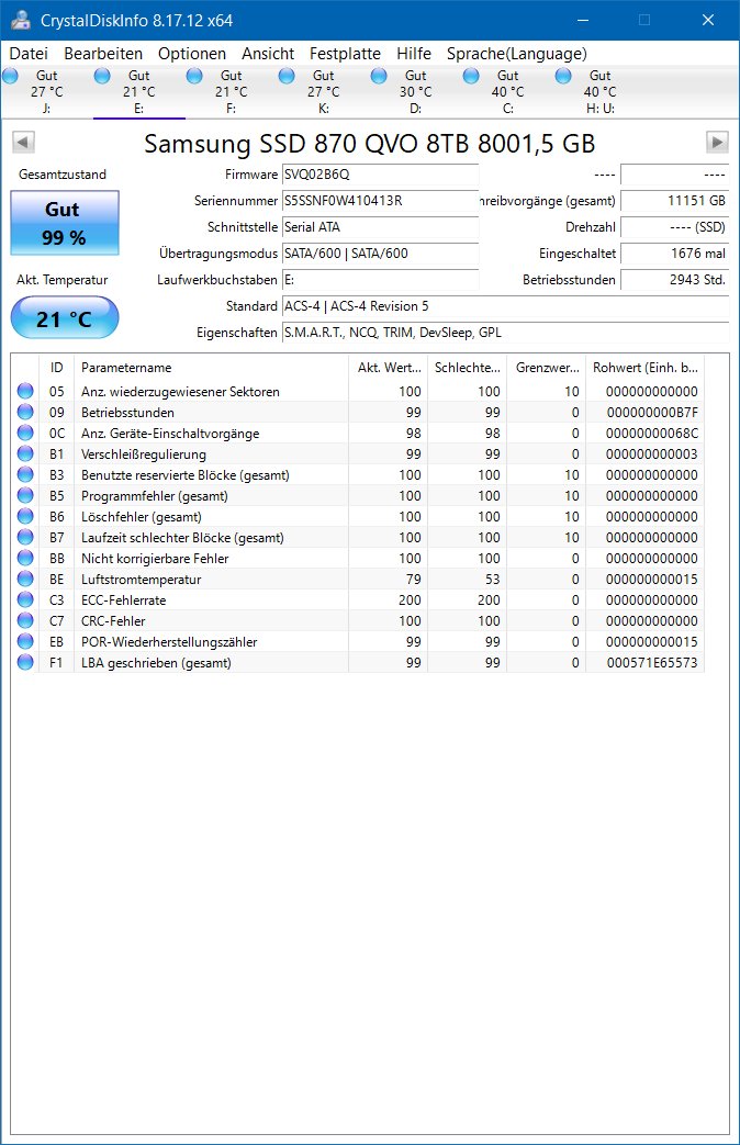

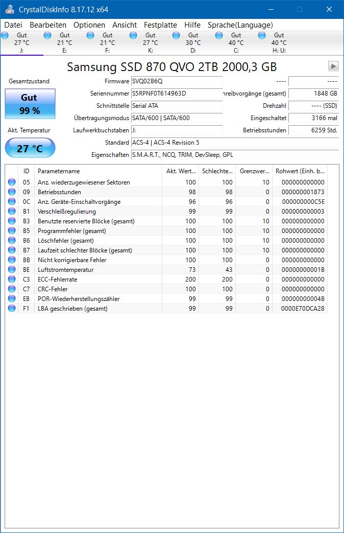

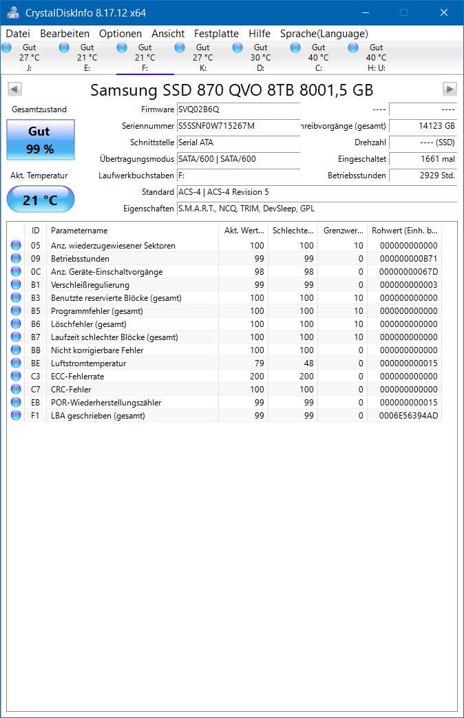

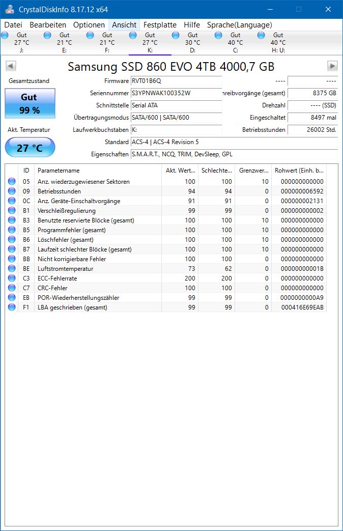

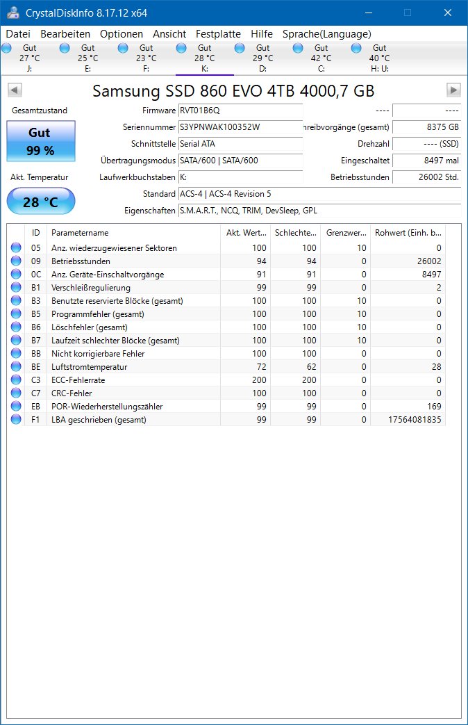

Zeig bitte mal die SMART-Werte der betroffenen SSDs. Möglicherweise bringt das einen Hinweis auf die Fehlerursache .
Da es einige Stabilitätsupdates gab: mach erstmal ein Bios Update
Wie sind die Temps (HW-Monitor) ?
Habe ich angehangen. Temperaturen sind okay. Ich kann es nur gebetsmühlenartig wiederholen ... das alle 4 SSDs mit einmal beginnen den Geist aufzugeben und dann in Form von temporären Nichterkennen, kann ich mir schwer vorstellen. Ich lass mich aber belehren, wenn es so sein sollte. Aber wenn sich SSDs verabschieden, funktioniert das ganz anders.

Die POR Werte zeigen ja die ansteigenden Abschaltungsabbrüche an. Das kann während des Betriebes oder auch bei der Initialisierung passieren, was auf ein Stromversorgungsproblem hindeutet. Das Netzteil scheint wohl Probleme zu haben, wenn es noch angeschlossen ist, falls nicht durch IPMI selbst Spannung auf dem Mainboard ist. Weil es eigentlich völlig egal ist ob der PC am Stromnetz angeschlossen ist oder von der Steckdose getrennt.
