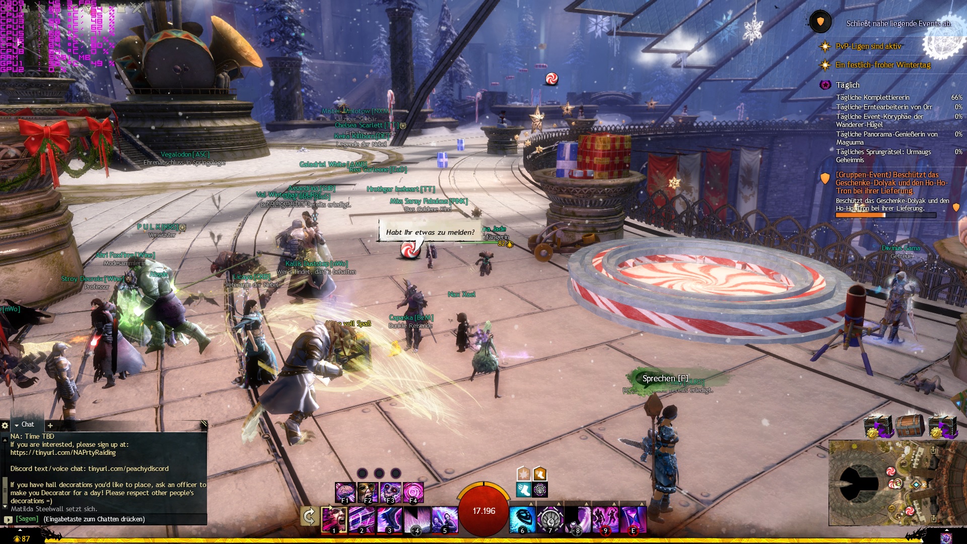

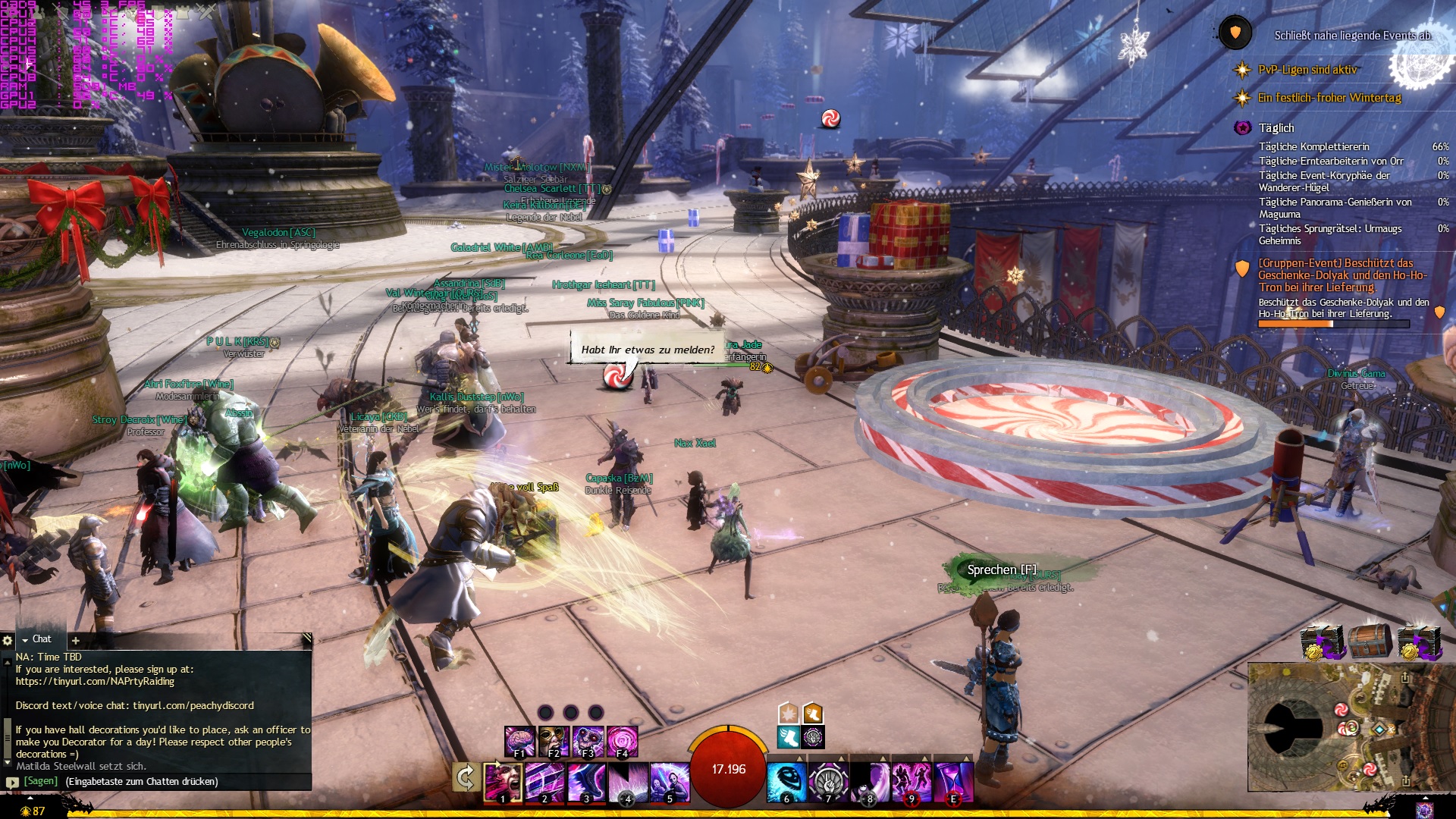

Das ist ein Screenshot von einer Stadt mit vielen Spielern:

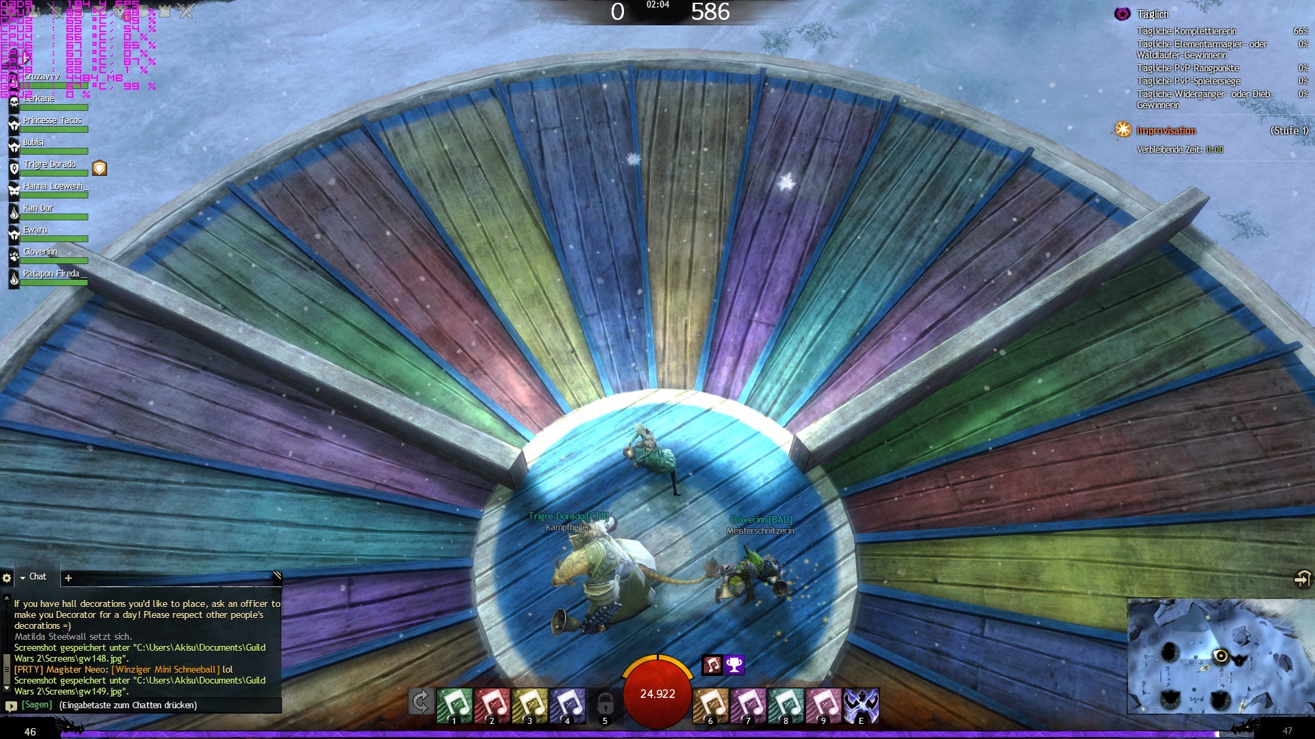

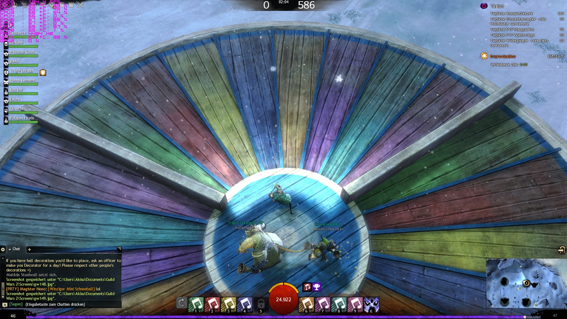

Das ist ein Screenshot von einer Event Map mit wenig Spielern:
Das ist außerdem die Map wo das Problem auftritt.
Meine Frage ist jetzt, wieso das Problem dann auch zwei mal danach aufgetreten ist? Aber es ist schon komisch das die GPU bei der Map auf 99% hoch geht und dann "abstürzt".

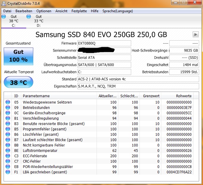

CrystalDisk Test gemacht und scheint gut zu sein.
