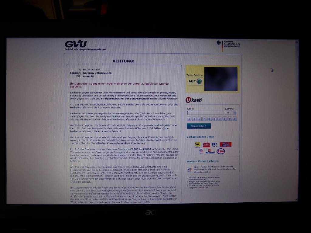

Hallo Forum,
nun hats mich doch erwischt.. Der erste Trojaner, von welchem ich auch mal etwas mitbekomme :(
Vorhin Poppte eine angebliche Meldung auf, welche Taskmanager etc. deaktivierte und mich auffordert 100€ an XYZ zu bezahlen.
Ich habe nun schon versucht mit dieser Kaspersky Rettungs CD irgendwas zu finden/löschen, jedoch ohne Erfolg.
Da ich mein System eigentlich nicht Platt machen möchte suche ich hier nochmal Rat.
Hat jmd einen Tipp wie ich den Trojaner oder um was es sich auch immer handelt loswerde?
Besten Dank

- Der GVU Trojaner erscheint nur bei einer aktiven Internet Verbindung, also WLAN aus/LAN Kabel entfernen
- Dann im Autostart alle Einträge entfernen
- Unter msconfig (Start>Ausführen) alle Autostart Einträge deaktivieren
- Unter Dienste alle Dienste Deaktivieren die nicht von Microsoft kommen
Neustart
Nun sollte man erstmal ins Internet kommen ohne das der GVU Trojaner wieder direkt kommt.
Malwarebytes downloaden und komplett einmal laufen lassen bzw lieber 2x und hoffen das er den komplett entfernt bekommt. Dann wieder die Dienste und Autostart Einträge aktivieren aber vorher jeden Eintrag genau anschauen bzw danach googlen, nicht das da irgendwo noch ein Rest übrig war und man den Trojaner wieder aktiviert.
Den gleichen hat ein Freund von mir auf einem Laptop gehabt, Kaspersky WindowsUnlocker hat geholfen.
Das oben links brauchst nicht ausblenden, ist eh Müll was da als Adresse/ISP steht.
http://support.kaspersky.com/de/viruses/utility

Dieses Ding und seine 1000 anderen Varianten verbreiten sich über alle nur erdenklichen Quellen. u.A. angebliche Rechnungen, Mahnungen etc...
Als User rate ich Dir:
Systemrückstellung, zum Zeitpunkt vor dem Infekt. Meist reichen 2-3 Tage rückwärts.
Dann Internet Security von Kaspersky oder Norton laufen lassen und gut ist. (Testversion auf Homepage zum Download)
Funktioniert fast immer ohne Probleme.
Als Systemadmin muss ich Dir allerdings raten, dannach Daten sichern und neu installieren.
Man weiss ja nie, was tatsächlich im Hintergrund passiert ist.
