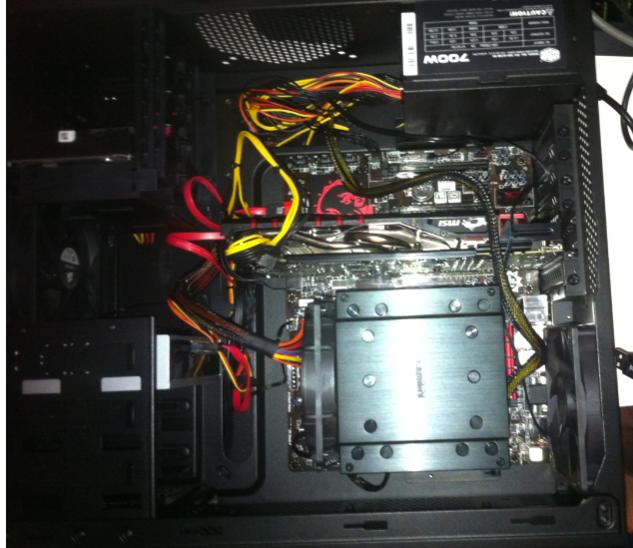

Foto vom offenen Gehäuse machen und hier hochladen. Antwort erweitert.

Hier
Ist echt schwer, was darauf zu erkennen, zumal es auf dem Kopf ist und die Auflösung unterirdisch ist. Ist da rechts neben dem Kühler noch ein Molex-Anschluss, wenn ich das richtig sehe?

ist egal das ding läuft jetzt :D! dankefür den netten support an alle
