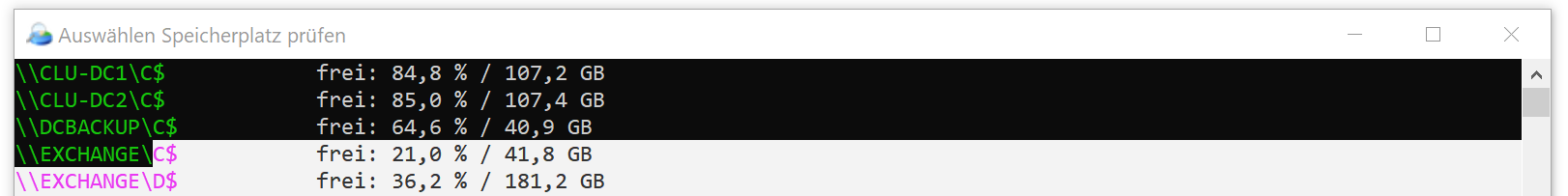

Ich sags mal so, ich habe mir für alle Funktionen die ich häufig verwende (E-Mail senden, Datenbankzugriffe, auch Tastaturhooks :-), etc.) eigene Klassen bzw. Methoden geschrieben, welche ich dann bei neuen Anwendungen via Copy & Paste zusammen schubse, dann geht das immer recht flott, von dem her wäre da eine einfache Lösung schön gewesen aber wenns da nichts einfaches gib, dann ok. Noch was anderes, ich habe jetzt rausgefunden wie ich meine Anwendung versehenltich pausiert habe und zwar war das nicht die Pause Taste (das merkt man ja eigentlich) sondern ich habe beim minimieren wohl irgendwie den angezeigten Text der Console markiert, daraufhin erscheint in der Titelleiste ,,Auswählen" und die Anwendung wird pausiert und das kann schnell mal unabsichtlich passieren... Lässt sich das auch mit einem Hook abfangen nehme ich an? Sieht dann so aus:
LG Ghost Rider
ich hab auch schon die Lösung gefunden, anbei der Code für alle um den Edit-Modus zu deaktiveieren:
