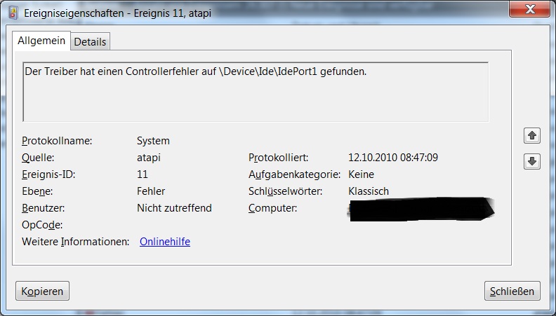

ich habe bei einem Rechner (Dell XPS M1330) im Ereignisprotokoll fogende Fehlermeldung. Nach jedem neustart imer so um die 30x nacheinander, aber alle auf die Sekunde genau gleich!
Der Treiber hat einen Controllerfehler auf \Device\Ide\IdePort1 gefunden.
Ist das ein Festplattendefekt? Kann mir jemand helfen?

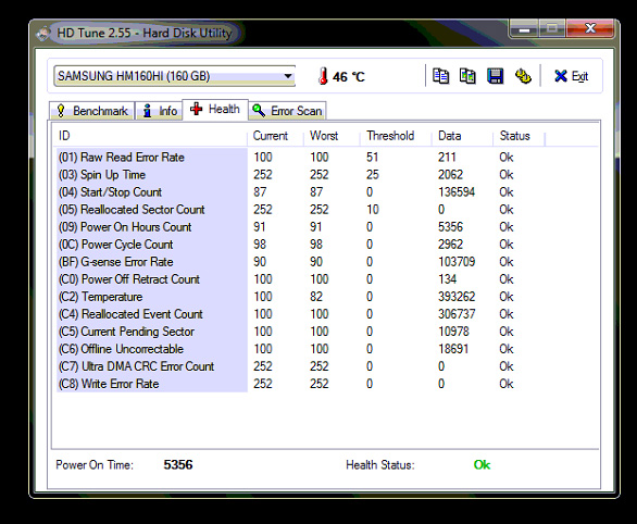

Mach doch mal einen Health-Scan mit HD-Tune über die Platte.
Lass Dir die Smart-Werte anzeigen.

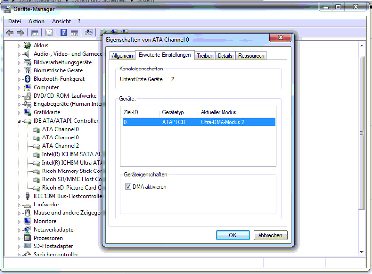

OK Danke. Also so sieht es aus. Sorry für die schlechte Qualität. Mache das per Remote. ;)

Das ist Dein CD-Rom im Geräte-Manager^^.
Keine CD drinne?
Dann kommt wohl 30x .... ich hab keine CD-Gefunden als Controller-Fehler. Das würde auch die Sekundengenauen Abstände erklären.
Kannst ja mal eine reinstecken beim Booten und schauen was dann passiert :-)
Hehe. Falsch rechts geklickt! :rolleyes: Passiert ja mal so spät am Abend.

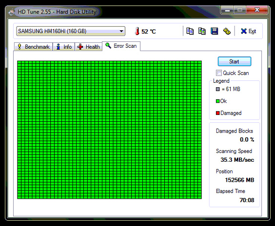

HD-Tune ist mit dem Error-Scan jetzt auch fertig. 0,0% Damaged Blocks!
