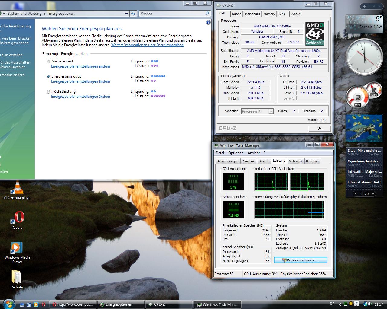

Ich habe mitte der Woche bei mir Vista installiert und es hat eigentlich auch alles geklappt.
Doch Cool´n´Quiet funktioniert nicht!
Ich habe den Energiesparmodus gewählt, doch das macht nichts!
Auch habe ich das Problem, dass der Bootmanager von Vista nicht funktioniert.
Ich habe zuerst Xp installiert und dann kam Vista dran, zuerst konnte ich auch auswählen welches OS ich booten möchte.
Doch nach einem Neustart (wegen Treiberinstallation) tut es nicht mehr!
Die HDD auf der Xp drauf ist, ist auch nicht formatiert oder ähnliches, daher frage ich mich woran das liegt, weiß dass jmd.?
Also wie bekomme ich das jetzt wieder zu laufen (C´n´Q; XP)?
Kontrollier mal das Bios , wenns CnQ dort eingeschalten ist sollte es unter Vista gehen .
Habe mal eben geschaut, im Bios ist C´n´Q aauf enabled. Also daran liegt es nicht.

hmm , ich vermute mal die Energiesparpläne sind nicht verstellt ? Dann könnte es maximal nurnoch daran liegen das das Bios das Vista Energie Managment nicht unterstützt , dann müsstest du schauen ob das aktuelle Bios aufgespielt ist , bei dem MSI K9N Neo-F kann ich mir das aber nur schwer vorstellen.
