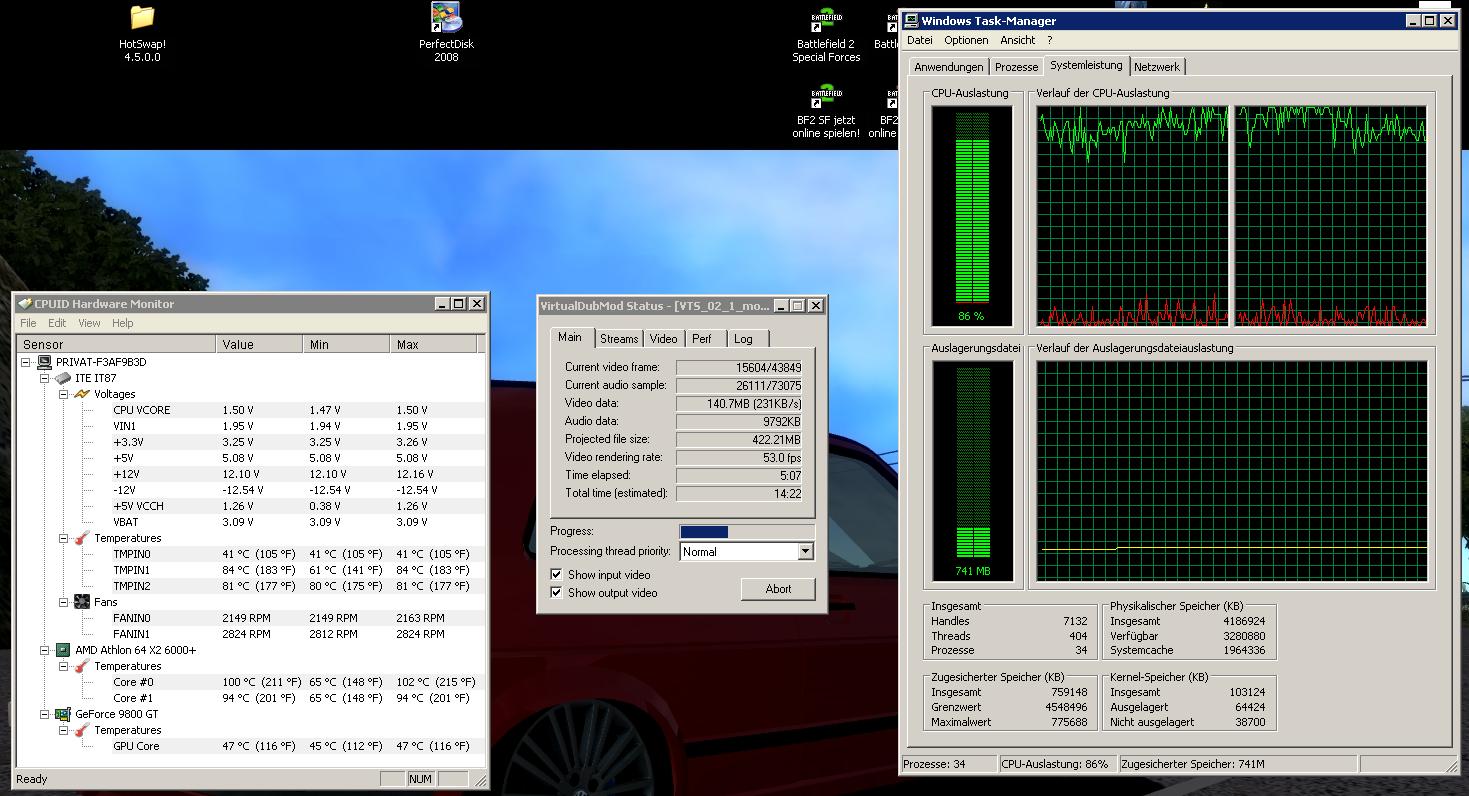

Habe da mal ein Bild im Anhang was mit den Core Temps passiert während Auto Gordian Knot läuft, der Task Manager zeigt an das die CPU bei fast 100% läuft was ja garnicht mal so übel ist.
Allerdings zeigt mir da der HWMonitor Core Temps an die mir garnichtgefallen, auch garnicht stimmen können mir würde ja gerade der Big Tower abbrennen.
Das erklärt mir auch warum er mit Cool & Quiet + CPU- und ein Gehäuselüfter vom BIOS gesteuert dann einfach ausging.
