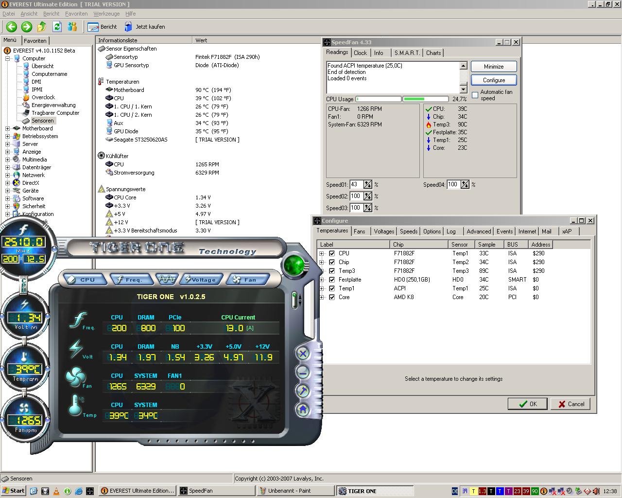

2. Temperatur
Ich hab die letzte Freeware Version von EVEREST, leider konnte die mir nicht viel weiterhelfen. Sowohl CPU als auch Mainboard werden nicht richtig erkannt, die einzige ablesbare Temperatur ist die von der Festplatte, und es wird ein CPU-Lüfter mit ca. 900 RPM angezeigt. Mein CPU Lüfter fährt allerdings nicht auf 900 RPM.. alle anderen auch nicht. (Bei der Graphikkarte weiß ichs nicht, aber die dürfte das auch nicht sein).
Liegt das daran, dass die Version schon relativ alt ist?
Dann hab ich SpeedFan probiert. Der zeigt auch alles an.
Allerdings auch zwei Temperaturen, die ich nicht zuordnen konnte. (Im Anhang ist ein Bild, Temp3 und Temp1). Die eine davon zeigt dauerhaft 85 bis 90°C.. bisher ist nichts angebrannt, es schmort und stinkt auch nicht. Also was ist das? Evtl. Anzeigefehler?
Und was könnte die andere Temperatur sein?

Die Speedfan Temperaturen kannst du mit der neuesten Everest Version abgleichen. Ansonsten würde ich tippen, dass die hohe Temperatur die Grafikkarte ist. Mach mal bitte einen Screenshot vom Temperaturmenü unter "Konfigurieren". Dort sollte man erkennen, von welchem Chip/Sensor die Temperatur ausgelesen wird.

Config File für mein Mainboard habe ich nicht finden können. Dafür aber die BETA von Everest installiert, die zeigte auch prompt alle Temperaturen an. Die 85°C sollen mein Mainboard sein, was mich eigentlich ein wenig verwundert. Zumal das von Foxconn mitgelieferte Tool zur Überwachung und Übertaktung (TigerOne) nur zwei Temperaturen ausliest, und das sind CPU und SYSTEM. Ich dachte bisher, mit System wäre das Mainboard gemeint.. ich hab mal nen Screenshot gemacht, in dem alles zu sehen sein sollte.
Stimmt da was mit dem Mainboard nicht, oder kommen solche Temperaturen öfter mal vor?

Wegen der 85°C würde ich mal den Hersteller Support kontaktieren. Die müssten ja wissen, wo dieser Sensor sitzt.

Ich hab mal Google bemüht, ob das Problem mit den 90°C am Mainboard öfter auftaucht, und bin tatsächlich auf andere Foren gestoßen, in denen es auch Leute mit demselben Mainboard und demselben Temperatur-Problem gibt. Idealerweise auf Polnisch. xD
Der Thread dort (klick) ist allerdings auch erst von heute, und soweit ich das dort verstehe, haben die auch keinen Grund für die Temperatur gefunden..
So, der Hersteller Support war zwar nicht sonderlich ergiebig, aber der Vollständigkeit halber will ich die Ergebnisse mal hier posten:
ketza:
As you can see on the attached screenshot, the tools Everest and SpeedFan show me a very high temperature of about 90°C (~200°F), as source Everest names the mainboard, in SpeedFan the sensor is shown. On the other hand TigerOne does not show this high temperature, everything works good, and I wonder whether the two tools show a wrong temperature? Nevertheless if it should be in fact this hot and can cause severe damage to my system, how can I prevent this? Is it possible, that my mainboard ist defective and so is a case of warranty?
Thank you in advance for your help!
Foxconn:
Dear,
Thank you for supporting FOXCONN product.
Pls download the new version FOXONE.
Then recheck the CPU temp.
http://www.foxconnchannel.com/support/downloads_detail.aspx?ID=en-us0001202
Also you should check the CPU temp in BIOS(PC health Status).
ketza:
Thank you for your answer, but I suppose you missunderstood my problem.
The CPU temp is all right, there is nothing wrong with it. However, I installed the new version of TigerOne, FOXONE, but nothing changed. Everest and SpeedFan still show that high temperature (90°C / 195°F) and pretend it is something about the mainboard, but FOXONE doesn't show this temperature, there are only shown the "system"-temp and the CPU temp, but there is everything all right about them. I can see that high temperature only in SpeedFan and Everest (see the attached screenshot, underlined red) - and I would like to know, what temperature it might be. Or if this temperature doesn't exist at all and is just an error.
I found other people with that problem having the same mainboard - that's why I suggest it must have something to do with it. What could it be?
Thank you for your help!
Foxconn:
Dear,
I can't sure if all the values of Everest and SpeedFan are correct.
And I think you should trust the result of FOXONE.
Because it was designed for our MBs.
Other test tools may show wrong informations.
Ich nehme also an, dass die 90°C eventuell von einem Sensor kommen, dessen Interface zwar besteht, aber der Sensor selbst nur bei einer anderen Version des Mainboards verbaut ist. (Schließlich liegt die Temperatur unabhängig von jedweder Kühlung oder Belastung immer bei 85°C bis 90°C).
Oder irgendwas anderes, auf jeden Fall soll es so sein. ;)
