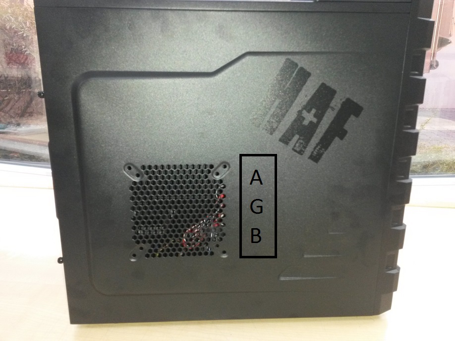

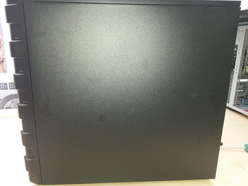

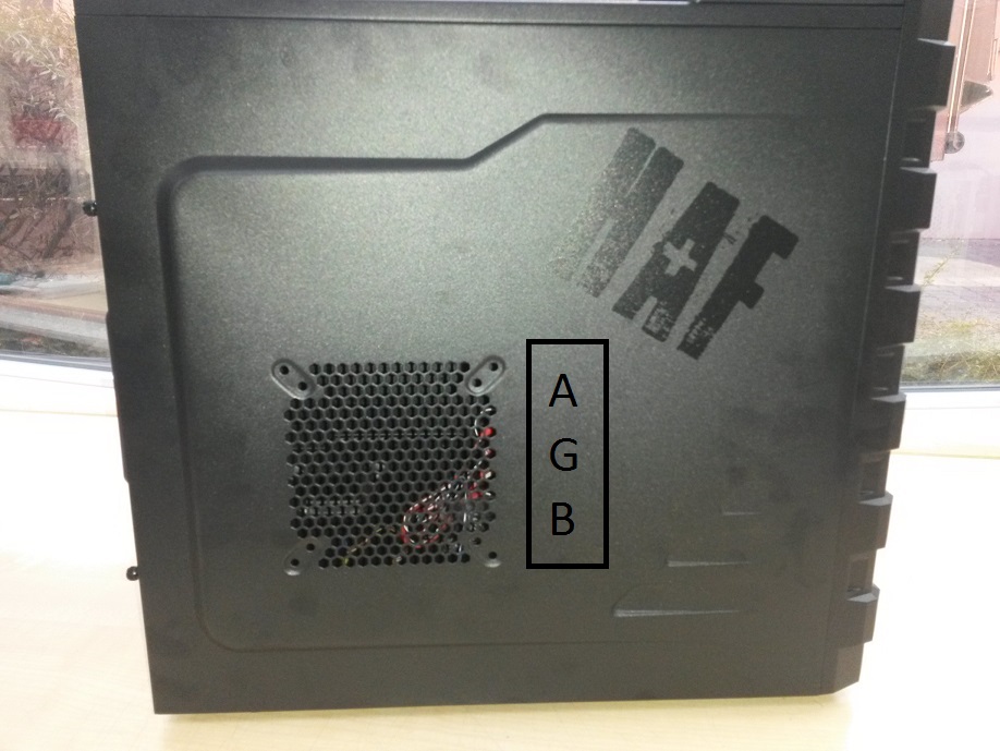

Ein Kunde hat sich ein PC System ausgesucht.
Gehäuse ist ein "Cooler Master HAF 912 Advanced". Verbaut werden soll dazu eine Wasserkühlung (Phobya Pure Performance Kit 240LT) von Aquatuning. Der Kunde möchte zum einen das der Kühler mit den Lüftern über dem Gehäuse mit Abstandshaltern montiert wird. OK - kein Problem.
Des Weiteren möchte der Kunde gerne, dass der Ausgleichsbehälter auch außen montiert wird.
Nun bin ich am überlegen wo ich die AGB am besten montieren.
Auf der linken Seite ist es zwar möglich aber bekomme ich die Seitenwand dann nicht mehr auf wenn das System befüllt ist und ich an der Hardware etwas ändern muss.
Auf der rechten Seite scheint es auch nicht möglich zu sein da ich dann Schwierigkeiten bekomme die Schläuche zu legen.
Hat jemand mal ne Idee....
Bin für jede Hilfe Dankbar
Hier mal ein paar Bilder vom Gehäuse.
Links:
Rechts:

Hatte ich auch vor... brauch halt nur noch Ideen wo. Auf dem Bild "Links" hatte ich es schon angedacht. Halte dies aber für unzweckmäßig.
