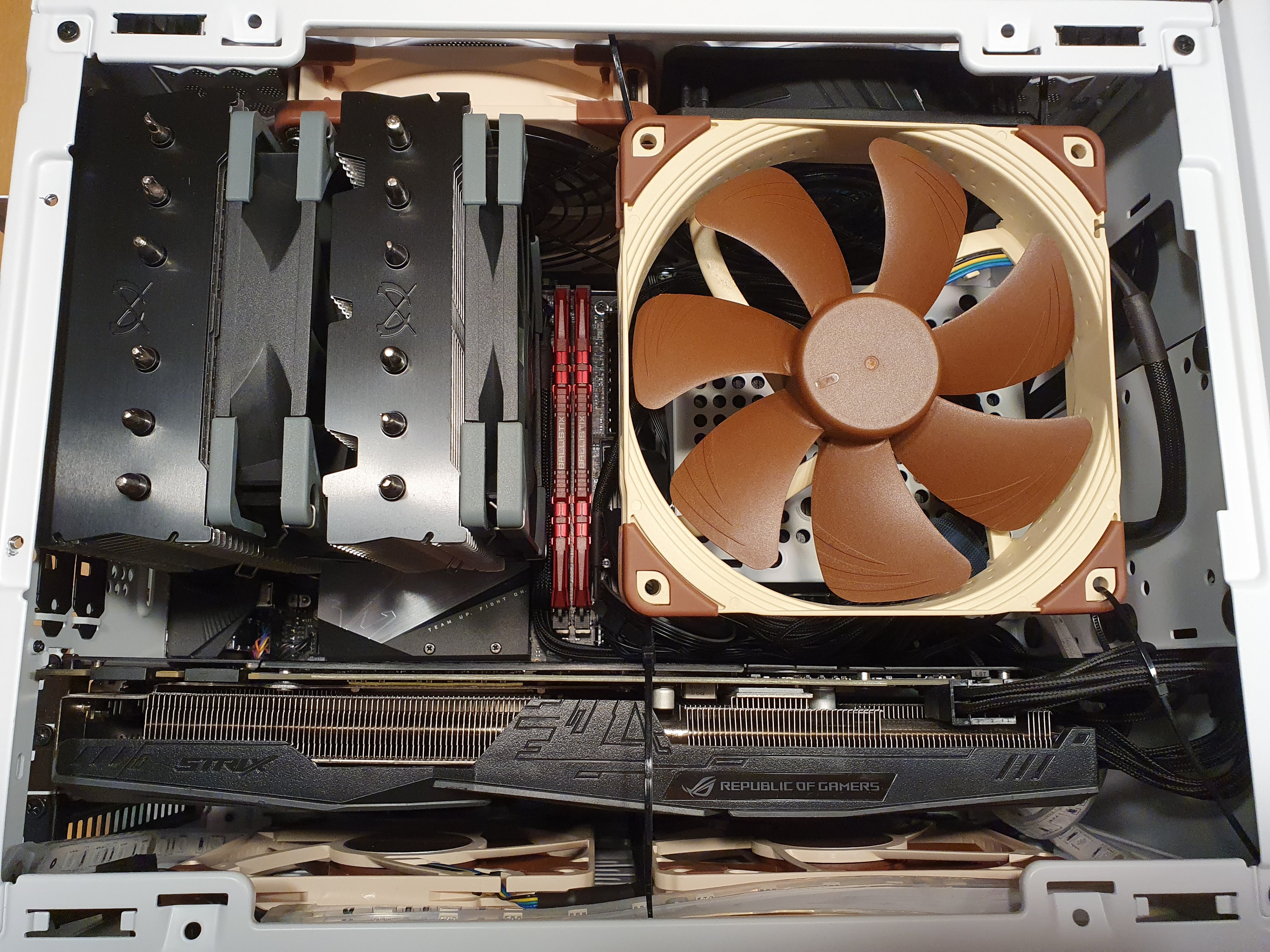

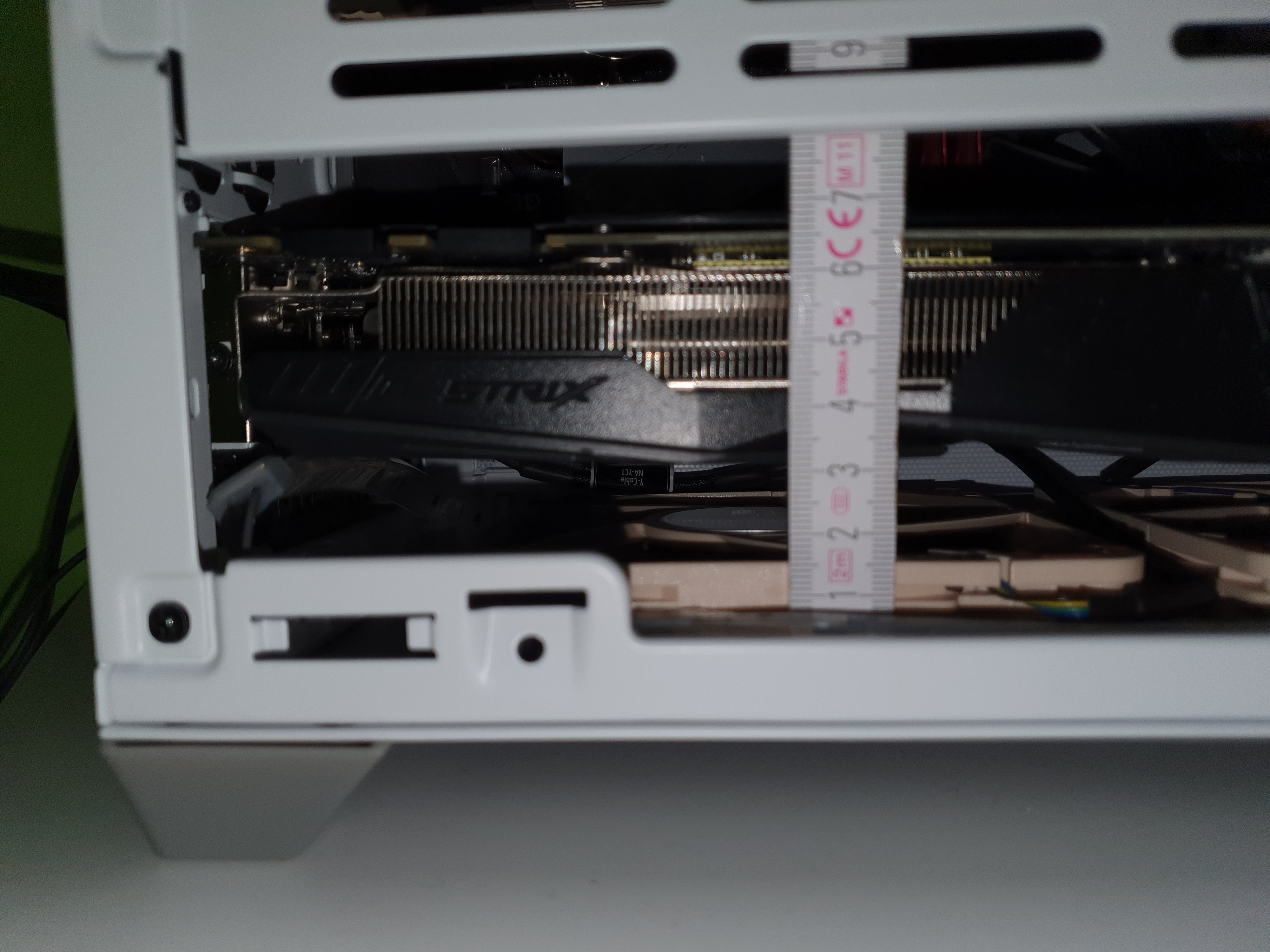

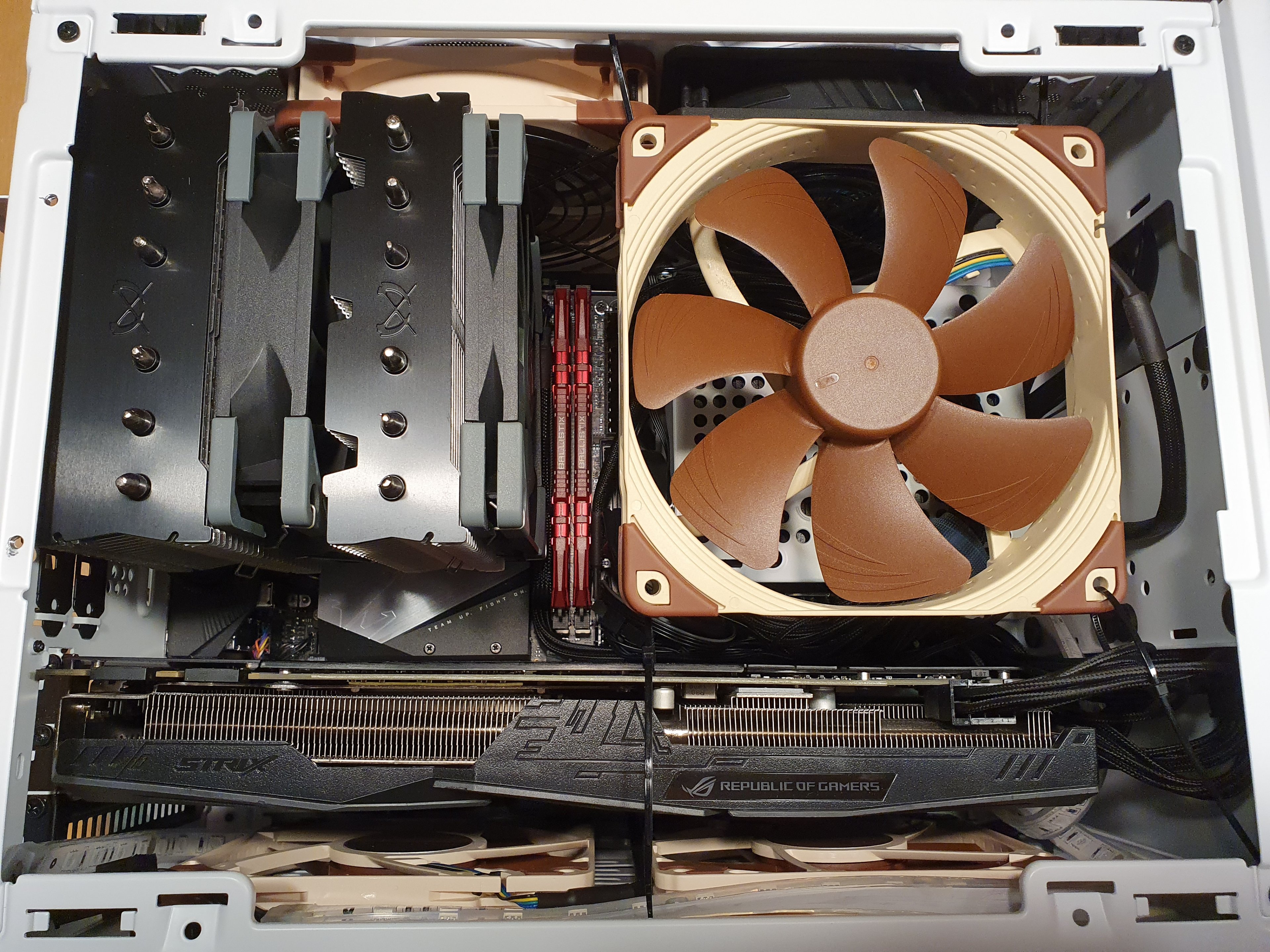

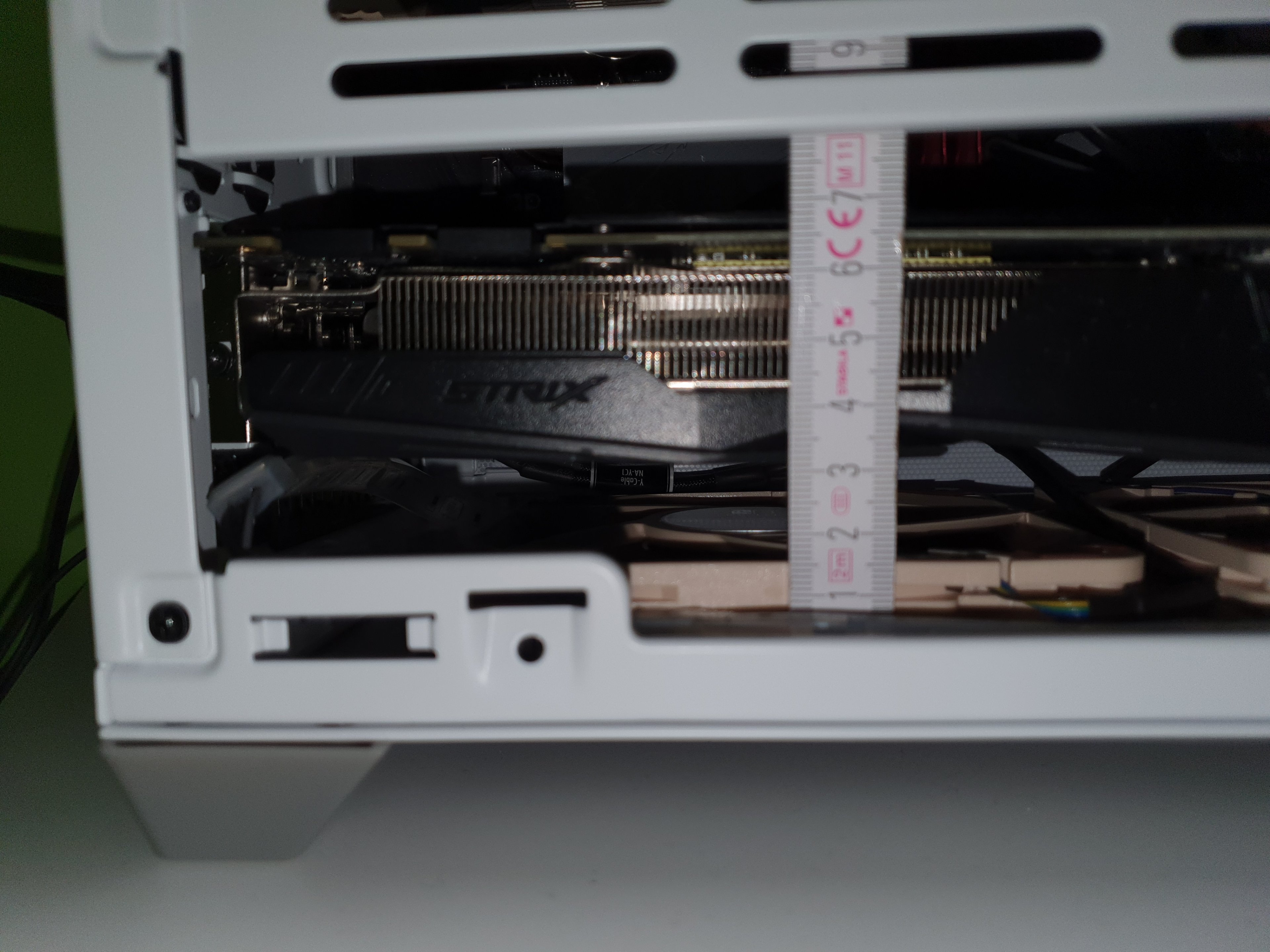

Ich kriege das Foto auf die schnelle nicht besser hin. Es sind bei mir auf jeden Fall etwas mehr als 1cm Luft zwischen Grafikkarte und den flachen Lüftern von Noctua. Hinten sackt die Karte etwas ab aber wenn ich sie anhebe sind es auch da etwas mehr als 1cm Luft.viddus schrieb:Das wäre super! Danke dir![]()
Aus meiner Sicht müsste es passen ...

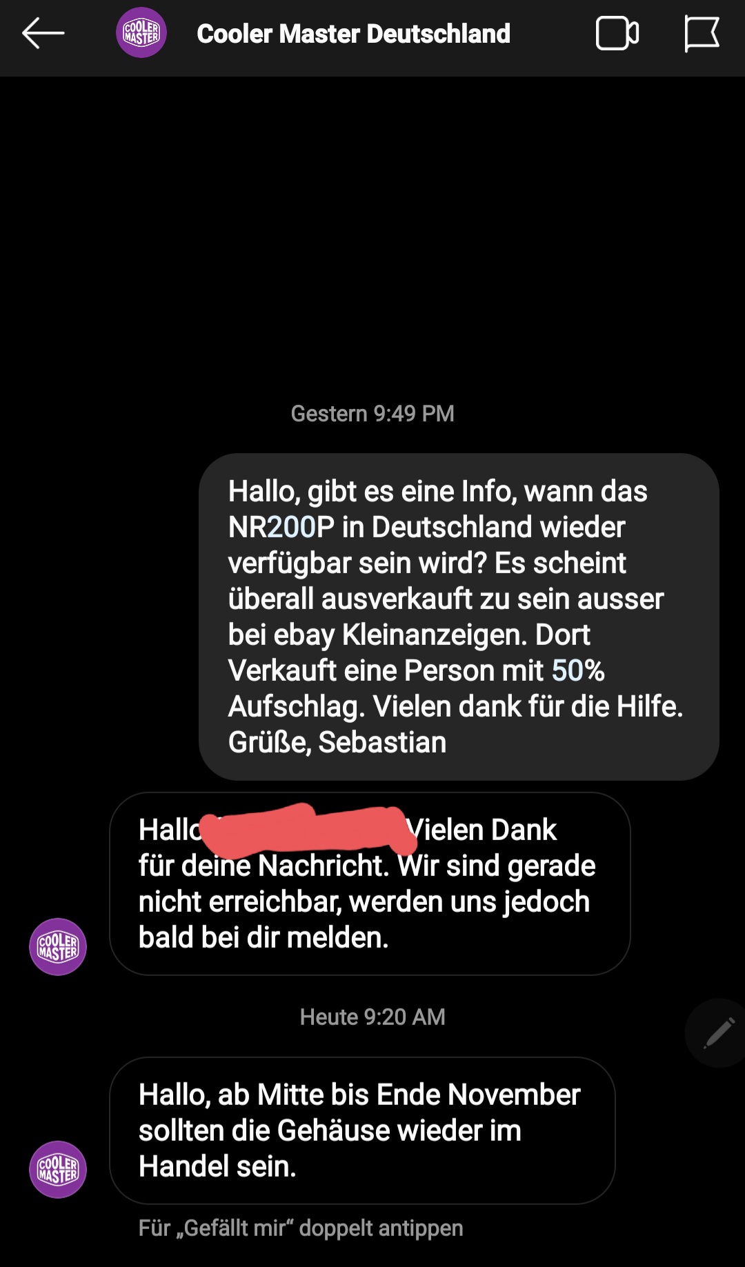

Falls es noch wen interessiert gebe ich die Info von coolermaster weiter.
Ab Mitte/ Ende November soll das Gehäuse wieder lieferbar sein.

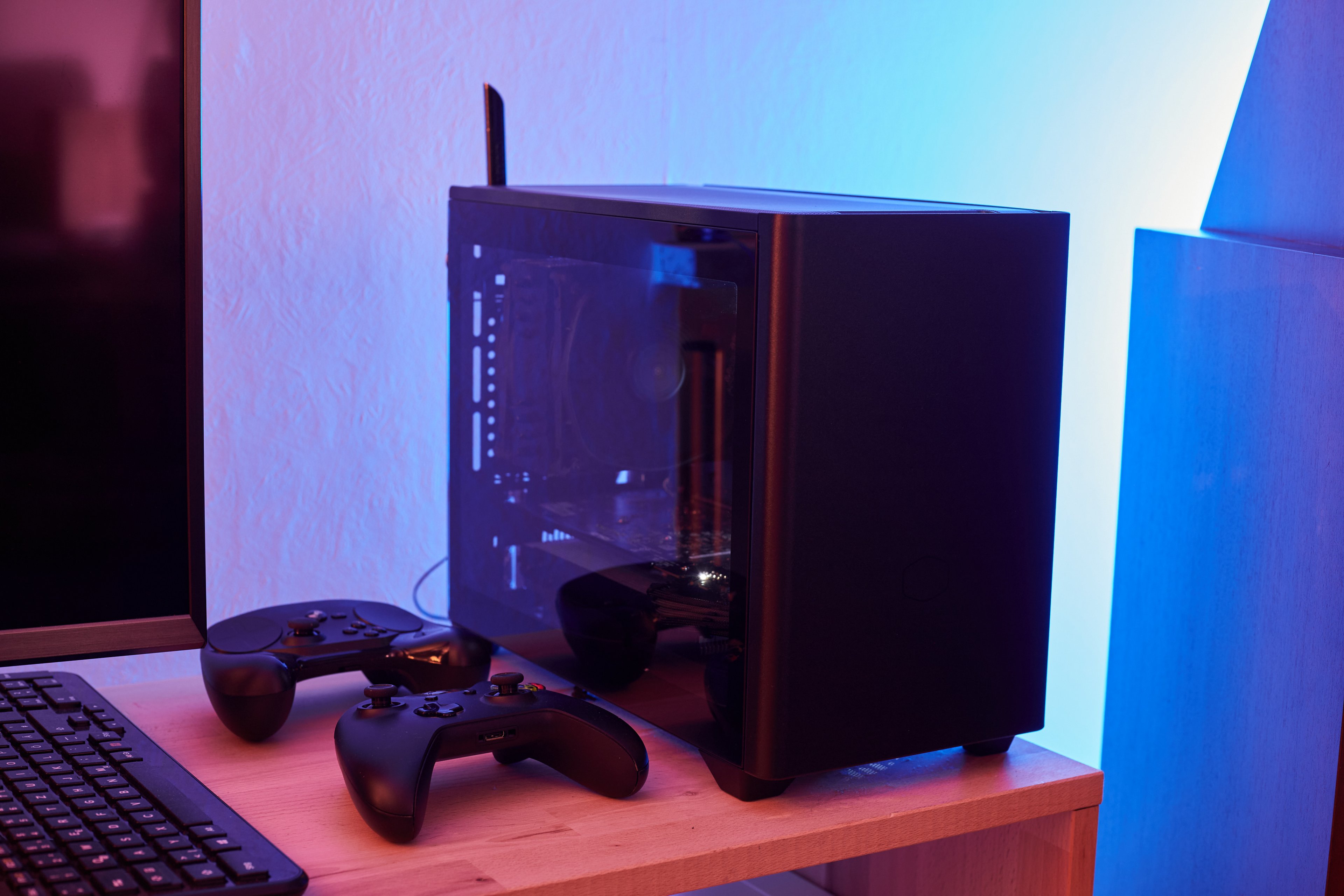

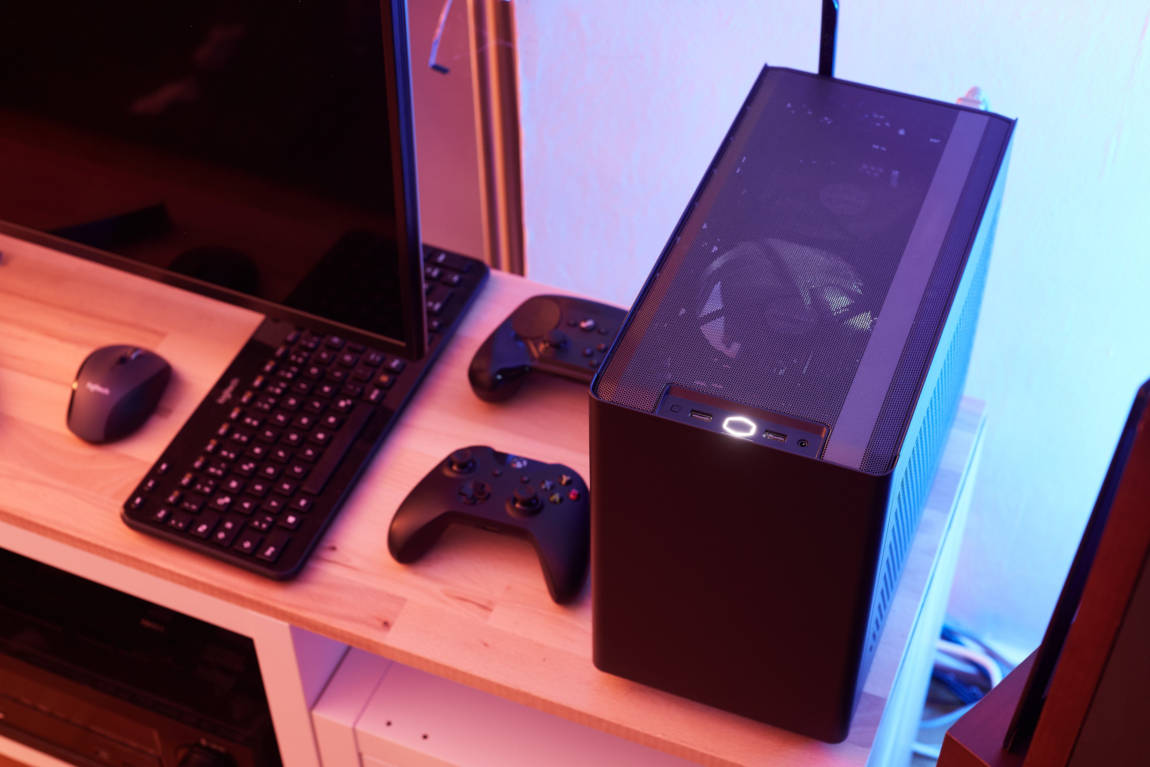

Servus zusammen,
Da hier doch eine große Fanbase vom NR200 ist hab ich mir gedacht das ich meins auch mal Poste. Hab es damals zum Release noch bekommen
Hardware:
CPU: R5 2600
GPU: RX580
RAM: 2x 8gb 3466@cl15
MB: Gigabyte B450 I AORUS
SSD: WD Blue 1TB M.2 Sata + 500GB Sandisk
NT: Sharkoon 450Watt SFX
Das meiste ist aus meinem alten PC und beim NT bereue ich etwas nicht mehr Geld ausgegeben zu haben. Die Stock Kabel vom Netzteil sind schon Ugly obwohl ich es recht gut versteckt habe.
