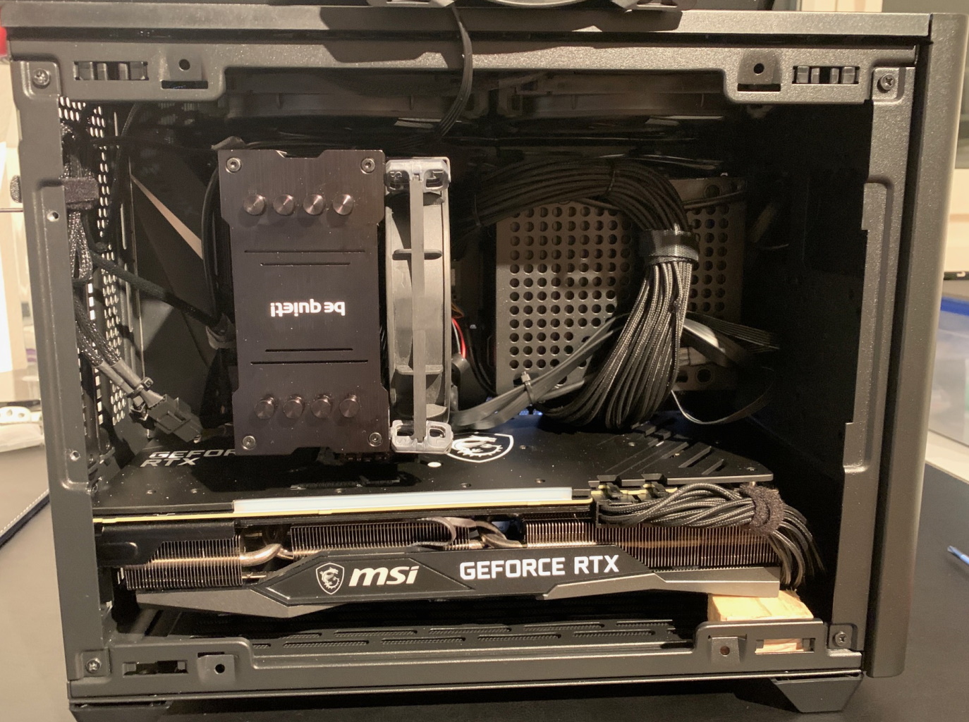

Hallo zusammen

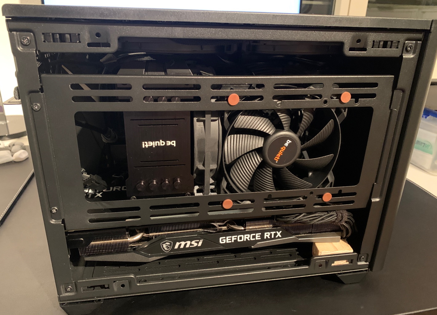

Weihnachtszeit, Bastelzeit. Also hatte ich nun endlich die Gelegenheit, meine Kiste auf Basis NR200P zusammenzuschrauben.
Erst war der Plan, das NR200 mit einer Arctiv Freezer 280 II zu betreiben. Das habe ich dann nach ersten Tests verworfen, die 280er II wieder ausgebaut und mit einem beQuiet Pure Rock (15.50cm) ersetzt. Die Wakü ist schon mächtig gewaltig und die Schläuche eher unflexibel. Eine rechte Stopferei, gefällt mir nicht. Für das NR200P würde ich maximal eine 240er empfehlen, aber noch eher die klassische Luftkühlung.
Bei mir verbaute Komponenten:
Mainboard / CPU / RAM / Laufwerke: ASUS Strix H370I mit i7-8700 (ohne k) und 32 GB HyperX Fury 2x16 GB DDR4, dazu eine Samsung 970 Evo Plus 1 TB (auf der Rückseite des Boards hat es noch einen zweiten Slot, der auch sehr einfach zu erreichen ist, wenn das Mainboard montiert und die erste SSD voll ist).

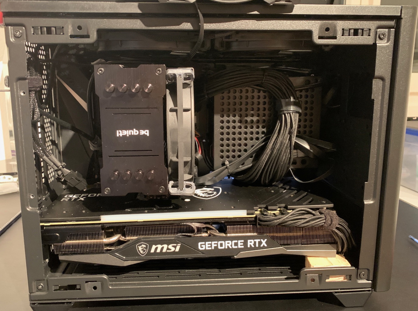

Grafikkarte: MSI Geforce 3070 Gaming Trio X mit 32.5 cm Länge und 2.7 Slots Dicke (da liegt so ein Support-Bracket bei, denn die Grafikkarte ist bekloppt schwer. Leider passt das nicht rein und so habe ich die Grafikkarte am anderen Ende -nicht bei den Slots- mit einem 2x2 cm grossen Holzstück arretiert, so dass diese sich nicht durchbiegt,)
Corsair SF600 (SFX 600W Netzteil): das beQuiet SFX-L Power 600 passt auch, hat jedoch sehr steife Kabel. Die Corsair-Kabel sind gesleevt und deutlich flexibler. Beim beQuiet drücken die Kabel auf die Backplate der Grafikkarte, beim Corsair -sofern auf die Arretierung SFX eingehängt. sind noch ca. 2-3mm Platz, sofern man die Kabel gut mit einem Kabelbinder fixiert. Auf der Arretierung SFXL passt ein Lüfter nicht an der Stelle, wo der Stecker an das Netzteil angeschlossen wird. Man sollte dann lieber 15mm Lüfter einbauen anstatt 25mm, zB. Noctua NF-A12x15 PWM. Es ist mir nicht klar, warum CoolerMaster keine Slimlüfter mitliefert, sondern nur die Standard-SickleFlow beilegt.
CPU Kühler: beQuiet Pure Rock (schwarz, 15.50m ist das Maximum für die Höhe ohne! Seitenglas -nur mit gelochter Metallplatte- , die oberen Enden der Heatpipe hängen im seitlichen Befestigungsteil; das brauche ich aber, um noch Luft ins Gehäuse zu bekommen. Vermutlich säge ich das noch mit der Metallsäge zurecht, doof, ist aber so).
Lüfter: 2x120mm beBequiet Silentwings 3 PWM im Deckel, 1x beQuiet Silentwings 3 PWM 120mm am PureRock, den PureWings 2 vom CPU Kühler 120mm habe ich an die seitliche Befestigung montiert und an die AIO angeschlossen (mit einem Low Noise Adapter von Noctua der hier noch rumlag, damit der Lüfter nicht Vollgas fährt die ganze Zeit).
Ohne die Arctic 280 II ist deutlich mehr Platz im Gehäuse, ich kann nur empfehlen drüber nachzudenken, eine klassische Luftkühlung zu verbauen. Der Platzbedarf vom Schlauch ist nicht zu unterschätzen.
Ich überlege jetzt noch, ob ich zwei Noctua NF-A12x15 PWM (15mm Bauhöhe) unterhalb der Grafikkarte einbaue, denn beim Spielen wird es unten durch den limitierten Platz recht warm, die drei Lüfter auf der 3070 verrichten Ihren Dienst gut, aber ist recht warm.
Fotos anbei, ist nichts verrücktes, das ganze RGB Palim Palim habe ich im Betrieb dauerhaft aus. Einzige Lichtquelle ist der Hauptschalter vom Gerät selber.
Weihnachtliche Grüsse aus der Schweiz
der Gecko
Der Fuma 2 geht auch noch rein und ist etwas potenter - dann aber ohne die Querbefestigung. Die kannst du übrigens weglassen, den Lüfter kannst du nämlich an der Seitenwand festmachen - die unzähligen Löcher im Blech sind sowohl für 120mm als auch 140mm Lüfter an beliebigen Positionen passend. ;) Hab ich auch so. Musst nur 4 kleine Löchlein für die Plastikpins im Lüftergitter durchstechen.

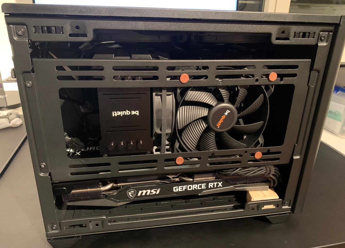

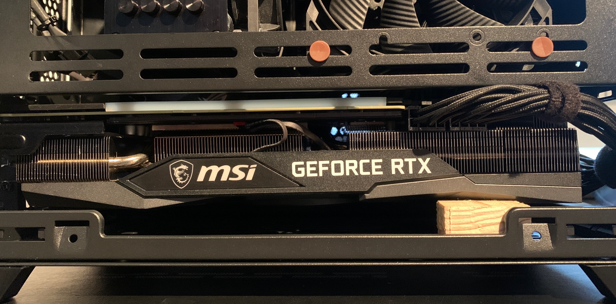

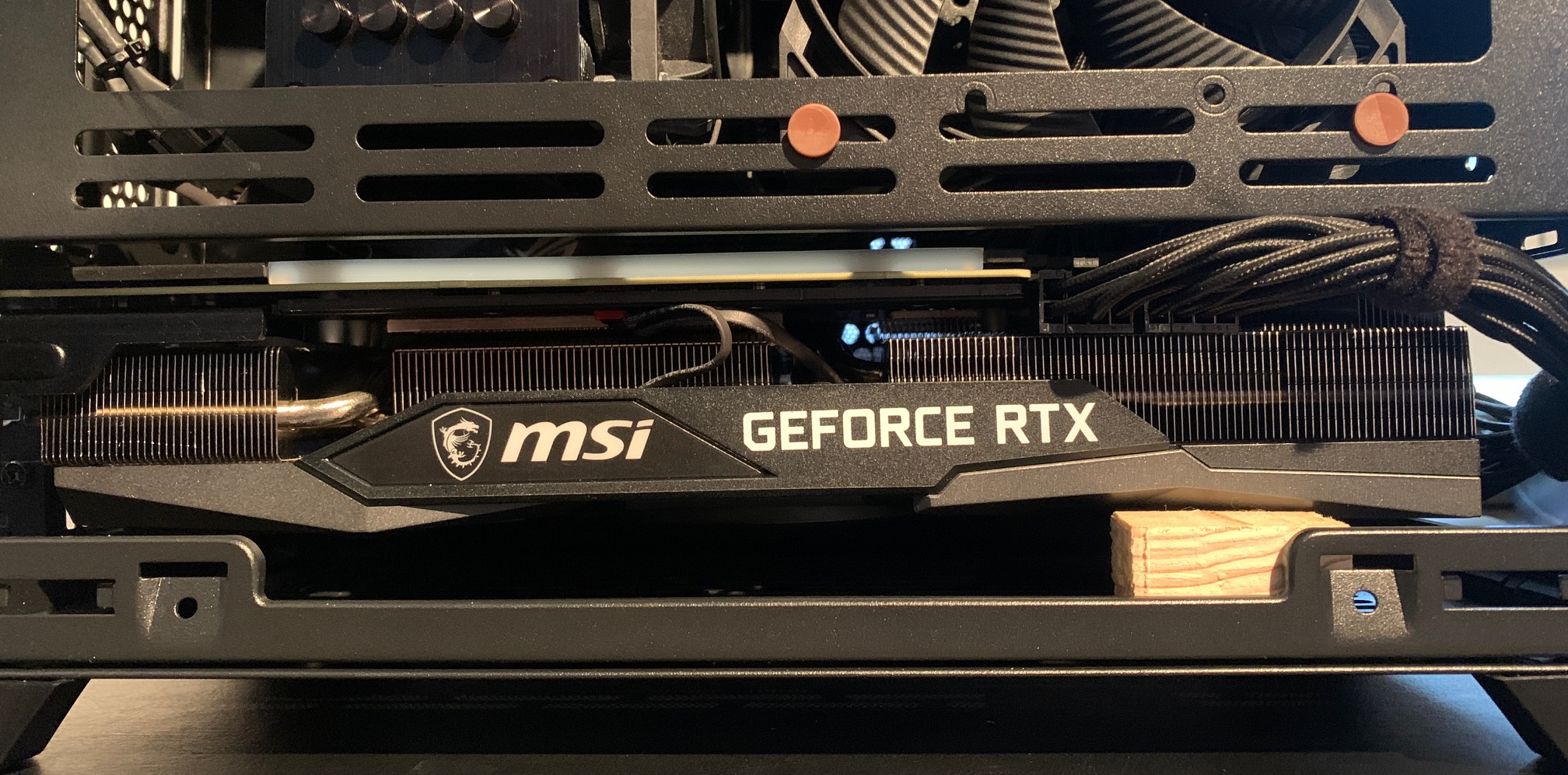

@GeckoCH Elegante Lösung mit dem Holzklotz - hängt die Karte ansonsten wirklich so sehr durch?
Mich wundert die Ausrichtung vom Pure Rock. Wäre es nicht sinnvoller, in nach oben und damit rauspusten zu lassen? Oder du dengelst hinten noch einen Lüfter dran, dann hast du praktisch ein klassisches Layout.
Falls du Zeit und Lust hast, würden mich die Unterschiede interessieren.
Bekommst du unter die Grafikkarte noch zwei 120er, ggfs. Slim Lüfter, um Luft reinzuholen?
OT: Inserier das Netzteil und die AiO im Marktplatz, wenn du bei CB verkaufen möchtest - bitte nicht hier im Thread.
@Veit

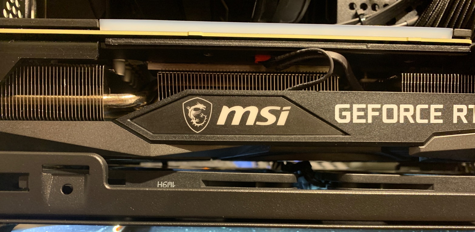

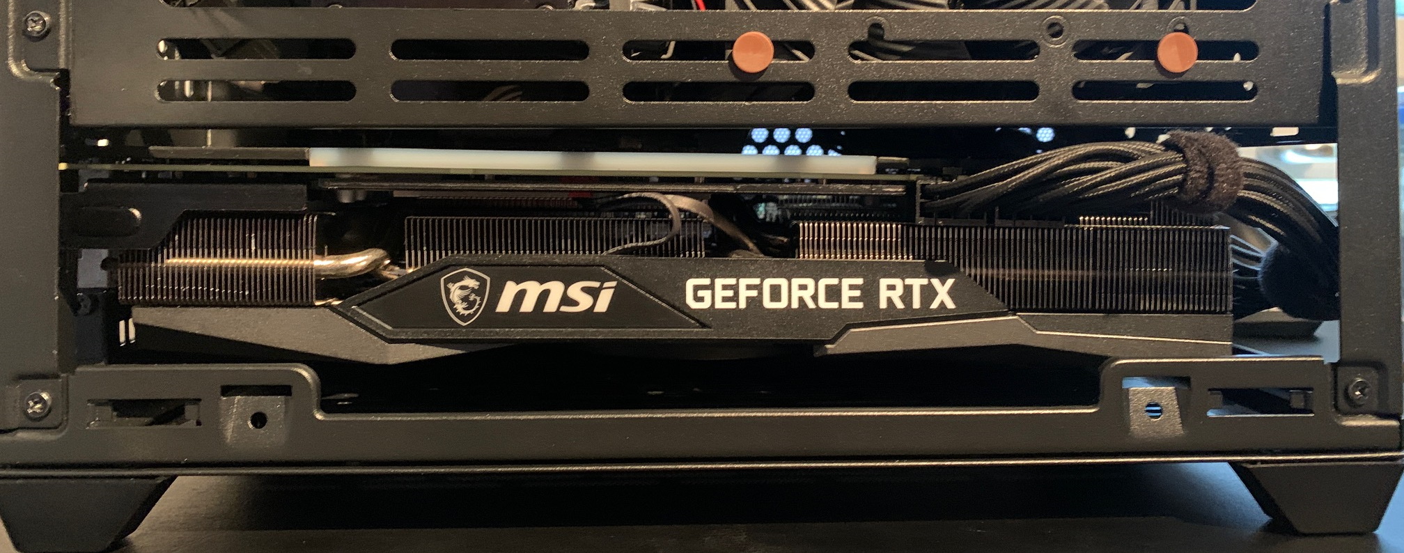

Also ich finde schon, dass die Karte im hinteren Bereich recht hängt. Der Holzklotz muss noch ein wenig abgeschliffen werden, liegt nicht ganz plan und falls es Vibrationen gibt, die auf das Gehäuse übergehen, muss noch Moosgummi draufpassen.
Ich habe noch mal Fotos zum Vergleich gemacht, mit und ohne Klotz. Die 1544 Gramm fordern schon Ihren Tribut an die Schwerkraft.

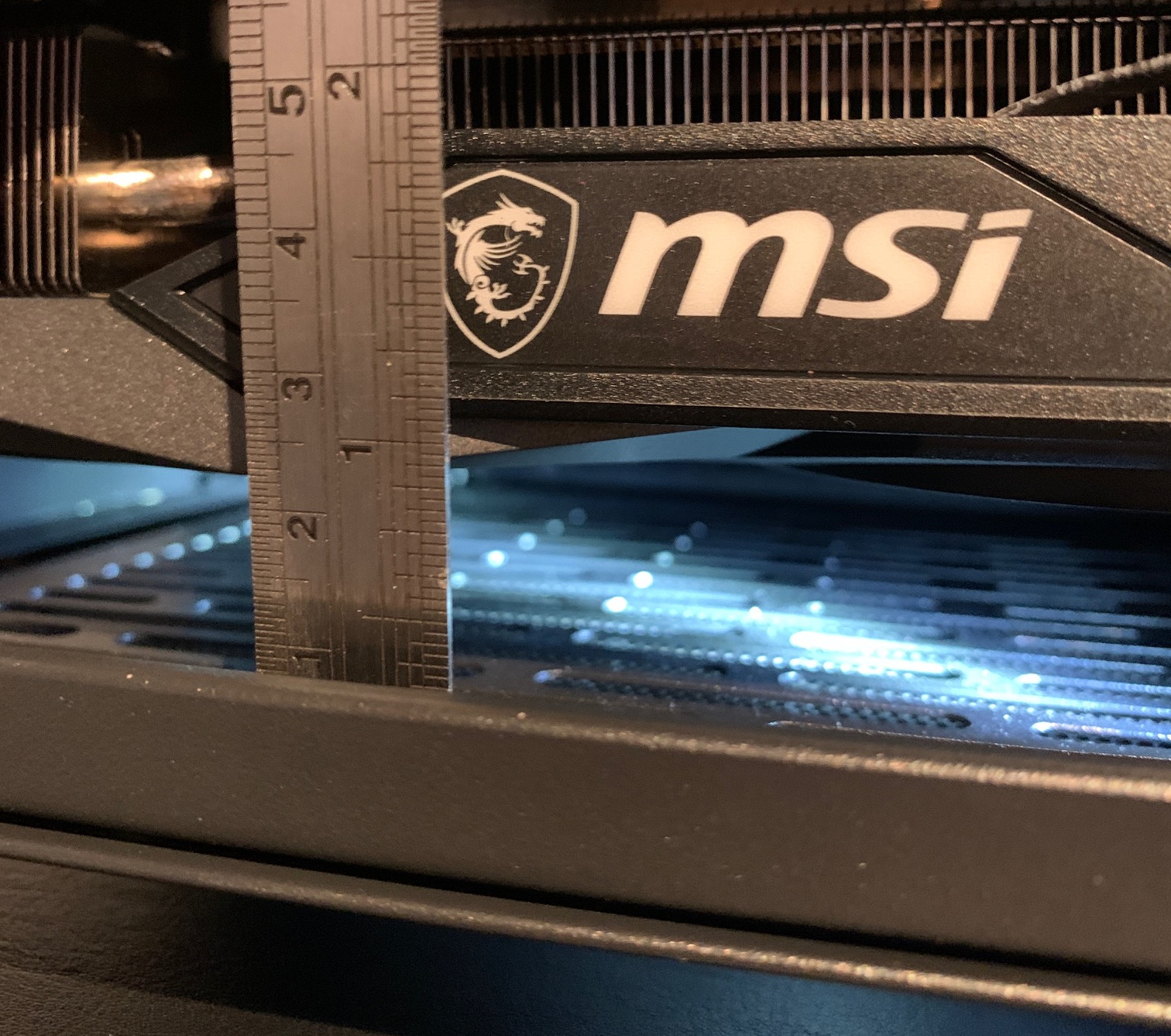

Zwei Noctua-Lüfter sind auf dem Weg zu mir, wird aber erst was in 2021. Unterhalb der Grafikkarte sieht es nach etwas mehr als 20 mm Luft aus, daher versuche ich jetzt mal diese 15 mm Lüfter zu verbauen. Klotz sei Dank.
Der PureRock passt bei mir nicht quer auf das H370-I, es kollidierte irgendwie mit dem Plastikverhau des Mainboard-Backpanels, ich muss es noch mal anschauen, wenn ich die Lüfter einbaue. In Längsrichtung würde der Lüfter zudem die warme Luft von der Grafikkarte anziehen (ok, bei einem 65W i7-8700 wäre es wohl gleich egal).

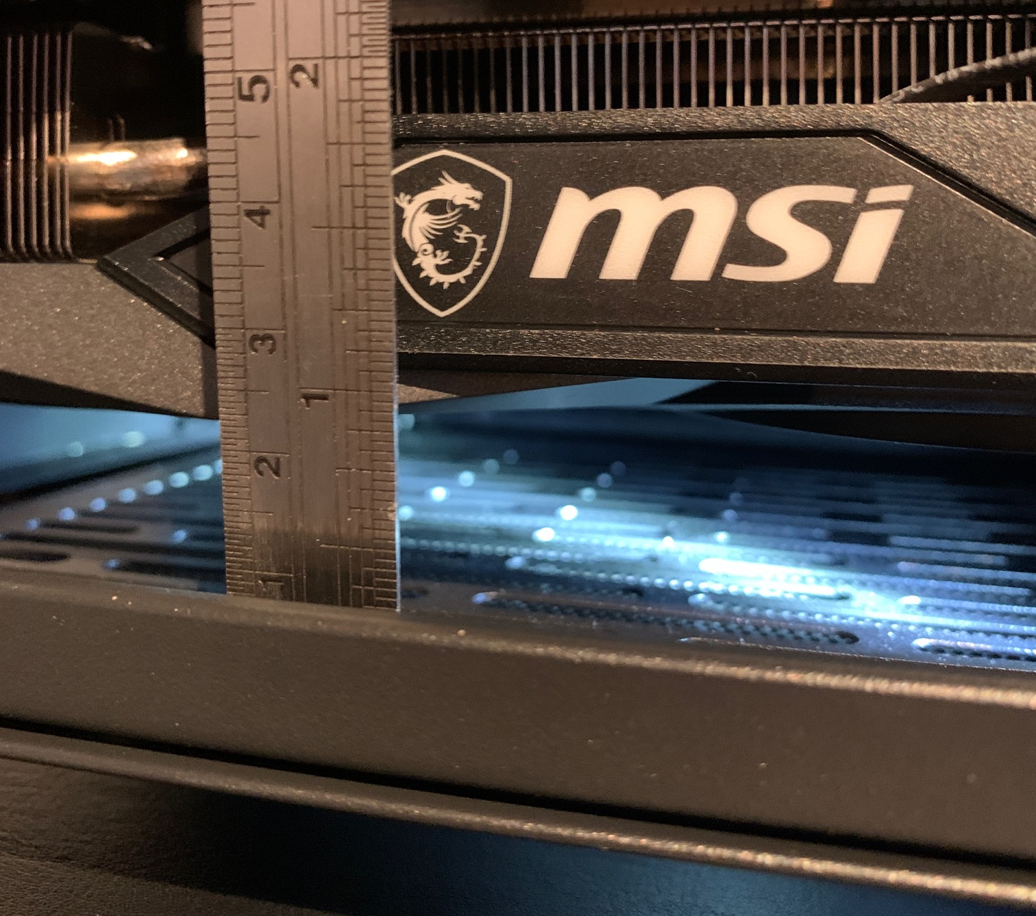

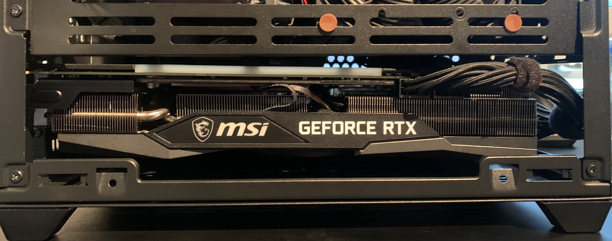

Mittlerweile sind die zwei flachen Noctua-Lüfter bei mir eingetroffen und heute hatte ich noch Zeit, ein wenig weiterzubasteln.
Es handelt sich hierbei um die Noctua NF-A12x15 PWM, welche eine Bauhöhe von flachen 15mm haben. Standardlüfter haben üblicherweise 25mm Bauhöhe, diese passen nicht mehr in den Boden, wenn man eine Grafikkarte mit 2.7 Slots Höhe hat.
Eine weitere Herausforderung, die sich mir noch stellte, waren die verfügbaren Lüfter-Pins auf dem H370-Mainboard, das blöde Asus hat halt nur 2 PWM 4-Pin-Anschlüsse und ein AIO. Um jetzt zwei Lüfter im Deckel und zwei im Boden anzuschliessen, braucht es noch ein kleines chinesisches Premiumprodukt, welches aus einem 4-Pin gleich mal vier 4-Pin machen kann.
Die Ventilatoren habe ich auf dem Bodenblech montiert, ansaugend ins Gehäuse blasend. Die Ventilatoren unterstützen ausschliesslich die Grafikkarte. Aufgrund der Länge (siehe oben) kommt da nix bis zur CPU durch.
Zwischen Grafikkarte und Lüfter sind noch gute 4mm Luft. Untenstehende Fotos zur Illustration.
