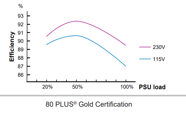

Man sollte auch anmerken, dass auch wenn das nur Platinum zertifiziert ist, Cooler Master zur effizienz schreibt "≥ 94% @ Typical Load" - das ist Titanium-Bereich.
Solche Werte muss das NT ja auch erreichen, sonst wirds zu viel Abwaerme.
Wie schon eher hier im Thread vermutet: Moeglicherweise erfuellen sie nicht die Niedriglasteffizienz, die Teil der Titanium Spezifikation sind.
rumpel01 schrieb:
Da sich Coolermaster explizit auf das 230V-Netz bezieht
Das machen viele Hersteller, weil die Effizienz nun mal mit 230V besser ist, die meisten sagen schlichtweg nicht, dass sie sich dabei auf 230V beziehen.
rumpel01 schrieb:
94% @50% Last - was am ehesten "typical" entspricht - wäre Platinum-Niveau, bei 20% (low) und 100% (full) Last wäre das in der Tat Titanium.
Wenn nur bei einem Messpunkt die Effizienz nicht erreicht wird, kann man sich nicht mit dem entsprechenden Zertifikat schmücken. Trotzdem ist die Effizienz auch innerhalb der Klassen oft sehr unterschiedlich.
Ja, aber für 115V ergäbe das gar keinen Sinn, weil das Netzteil nur für 200V bis 240V freigegeben ist. Ich stelle mir gerade vor, wie man bei der Zertifizierung ein 230V-Netzteil mit 115V durchtesten möchte ... Das wäre wahrscheinlich unterhaltsam, je nach dem, wie viele Exemplare man so hat, aber brauchbare Werte erhält man so nicht. :D
Stimmt, ist sehr stark eine Frage der Auslegung, ob mit 'typical' jetzt 50% gemeint ist oder der Lastbereich von 20% bis 100%.
Wobei immernoch kurios ist, dass das 1100W eine Effizienz von ≥94% haben soll und das 850W nur ≥92% bei gleicher 'typical load' Angabe. 92% Effizienz @50% Last wäre ja (zumindest im 230V Netz) Gold Niveau, nicht Platinum.
Ich würde sagen, wir hoffen darauf, dass bei cybenetics bald pdfs mit den entsprechenden Daten verfügbar sind ... :)

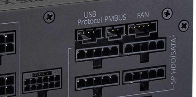

Zeig mir mal wie viele Netzteile es gibt, mit einer Ansteuerung für einen externen Lüfter deiner Wahl, einer Software zur Überwachung und einem PMBus Anschluss. Corsair versucht sich immer mal wieder dran, das war es dann aber praktisch auch.

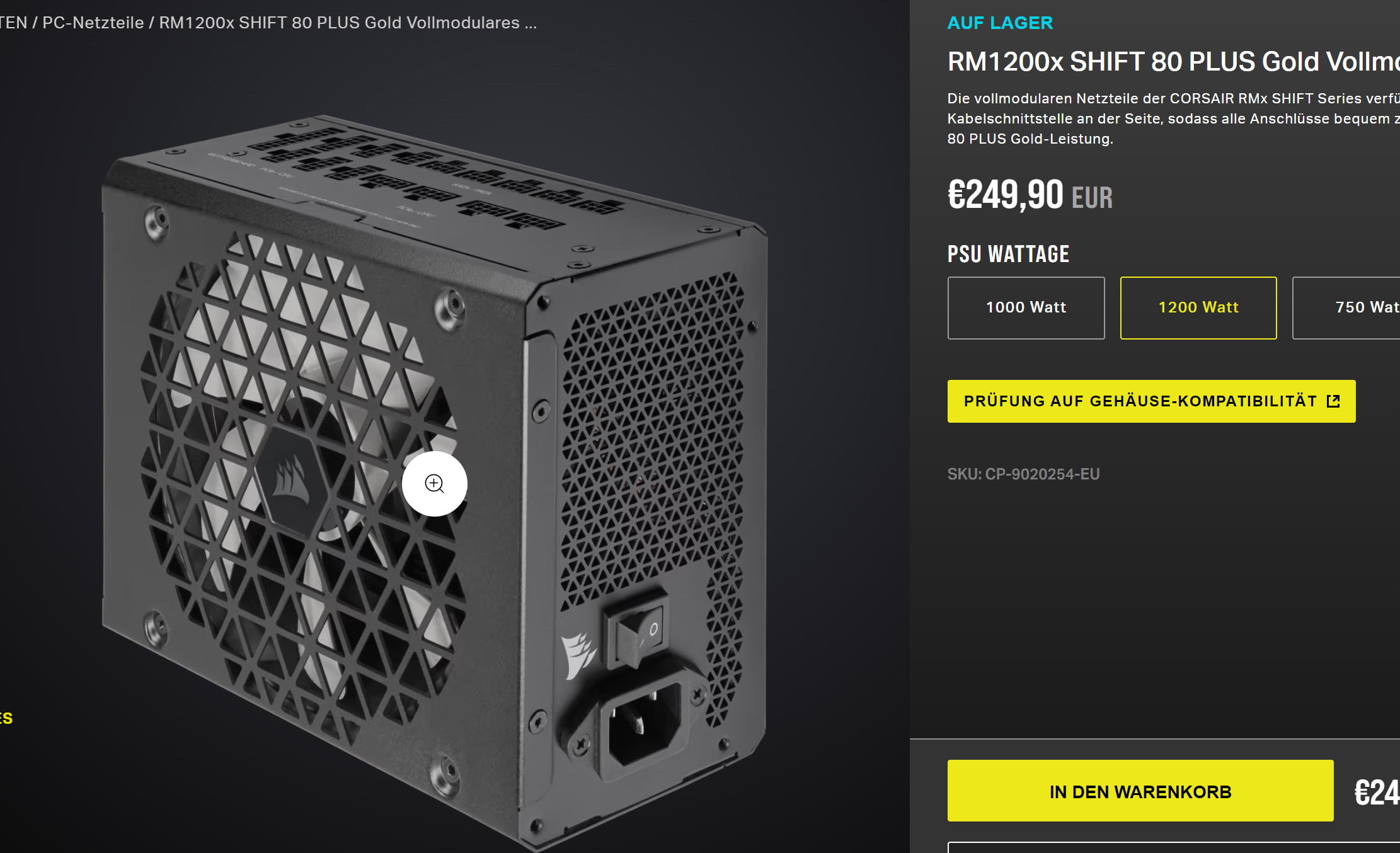

Oder auch das?
https://www.corsair.com/de/de/p/psu...-fully-modular-atx-power-supply-cp-9020254-eu

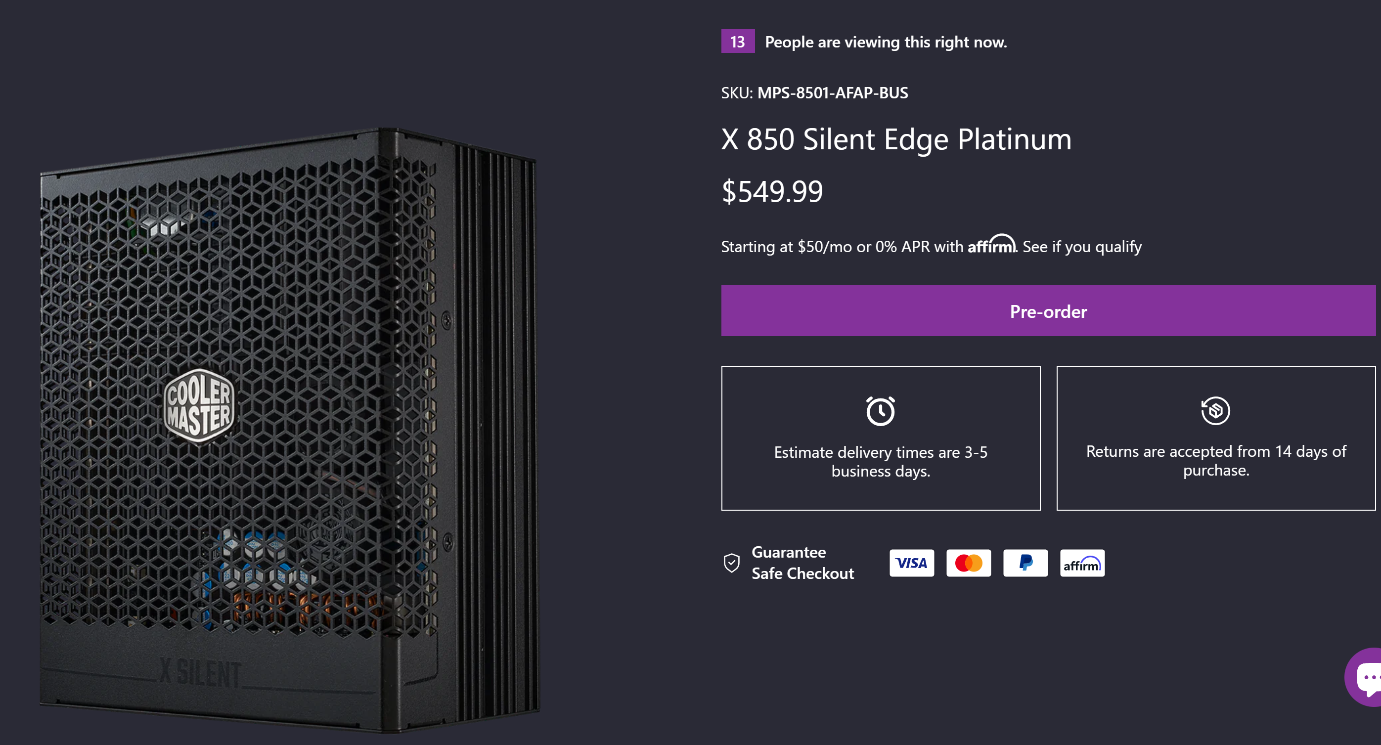

Im US Coolermaster Store gibt es mittlerweile die Möglichkeit zur Pre-order der 850W Variante. Leider erstmal nur US-exklusiv, aber es geht voran. :-)
Reaktionen: Rickmer und xexex
Schon ein stolzer Preis, aber war irgendwie zu erwarten.
https://store.coolermaster.com/products/x-850-silent-edge-platinum

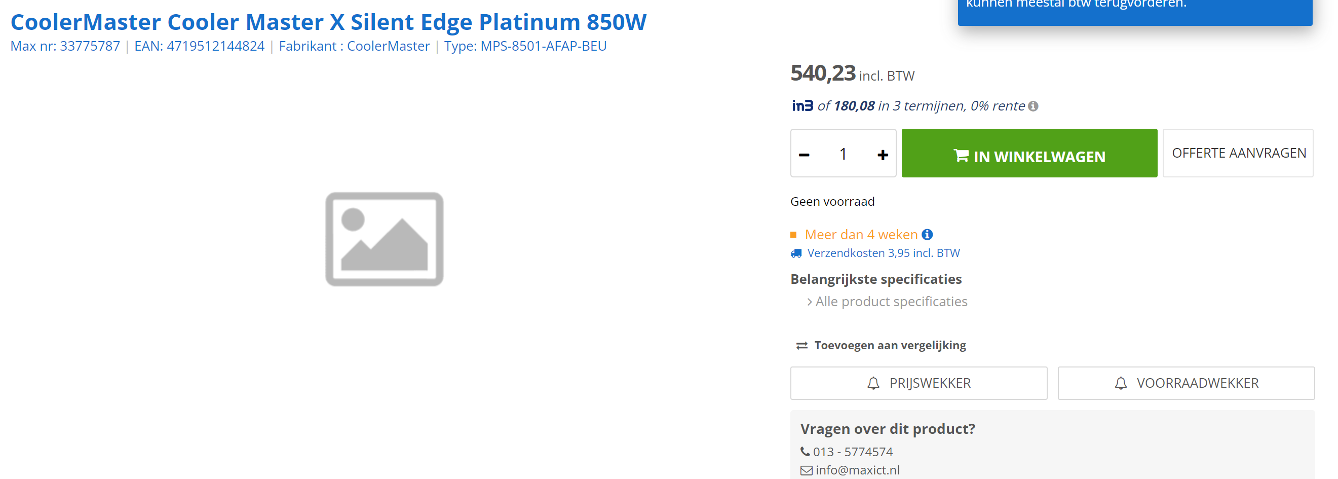

Wird hierzulande auch nicht billiger wie es scheint...
https://maxict.nl/coolermaster-cooler-master-x-silent-edge-platinum-850w-p33775787.html
Interessant an dieser Stelle...
This item will be released in summer of 2024. A free GM27-CFX monitor will be included with all pre-orders only as an exclusive launch bundle.
Da wäre das Netzteil dann wieder fast schon geschenkt...
https://geizhals.de/cooler-master-gm27-cfx-curved-gaming-monitor-cmi-gm27-cfx-a2767623.html
Ich hätte lieber das Netzteil zu einem vernünftigeren Preis ohne den 280€ Monitor als Draufgabe...
Aber immerhin gibt es Lebenszeichen.

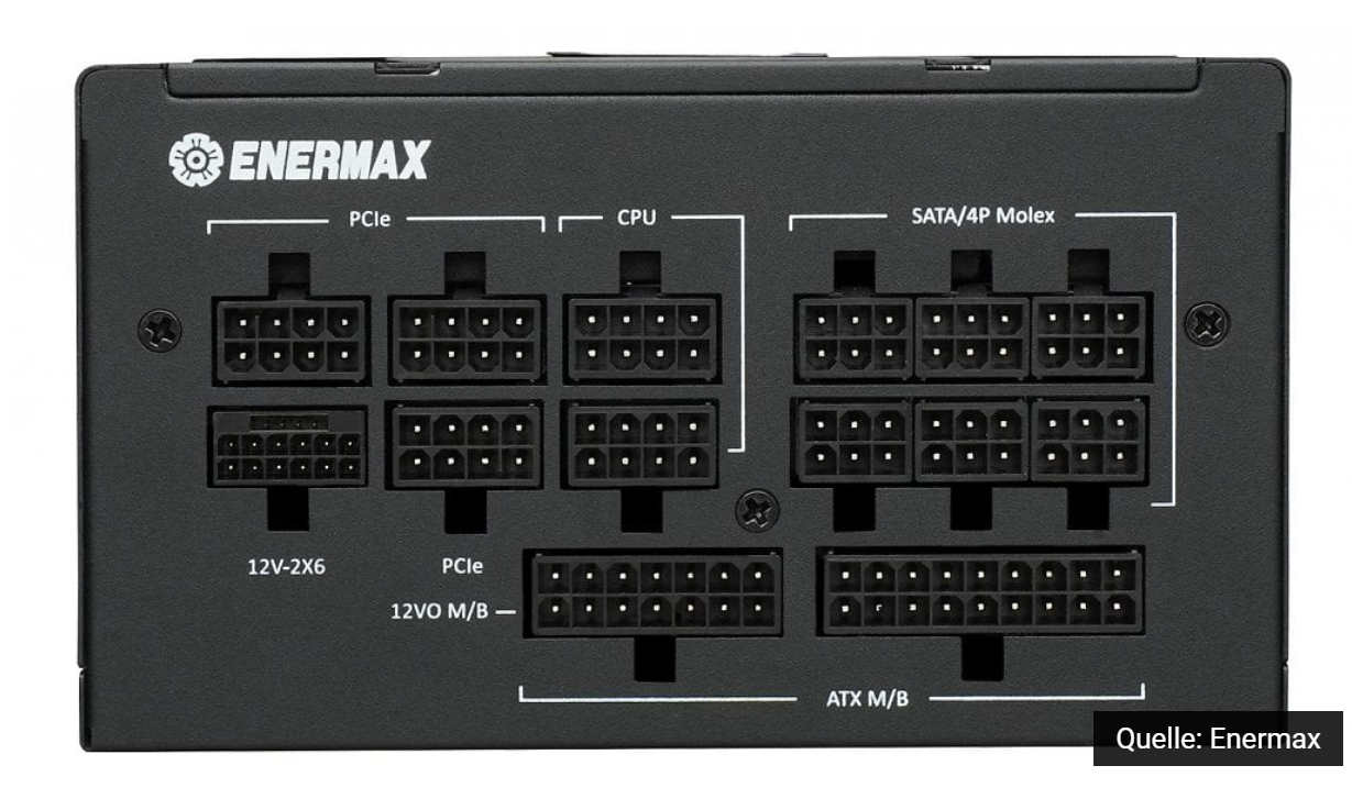

Reizen würde es mich auch, aber störend finde ich zum Beispiel die sechs PCIe Schnittstellen. Um ehrlich zu sein erwarte ich von einem Netzteil "für die Zukunft", dass die ganzen "Legacy" Anschlüsse verschwinden, was auch der Kühlung zuträglich wäre.
