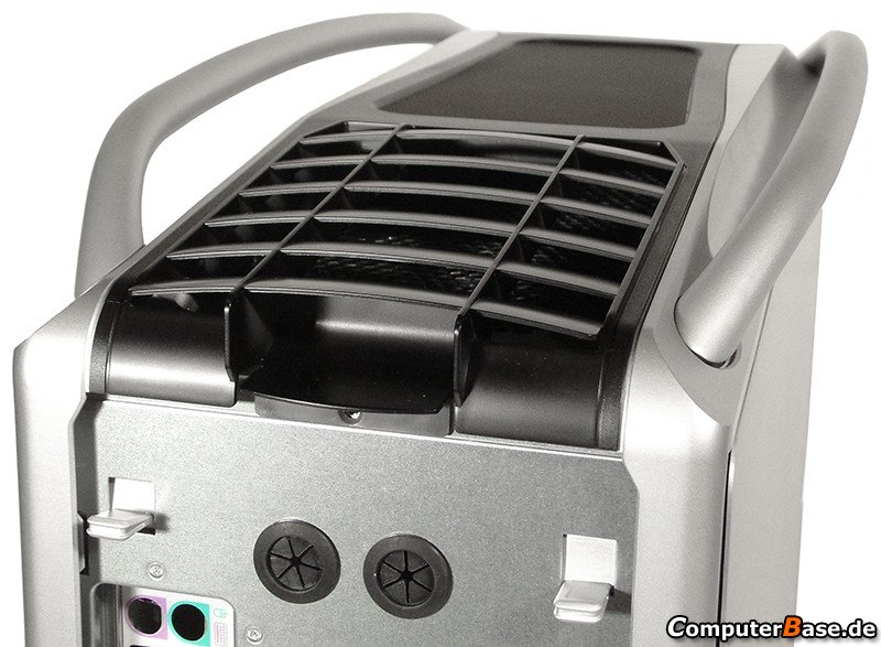

....kleiner Zwischenstand: habe die Plastikabdeckung des Gehäuses nochmals gelöst und entfernt (siehe Anhang), da wurde es etwas besser. Aber optimal ist das natürlich nicht. Habe sie nun ohne sie zu verschrauben aufgelegt und es ist etwas erträglicher.

also ein Lüfter ist es wahrscheinlich nciht da es ein brummen ist und dafür drehen sich die Lüfter normalerweisezu schnell, daher spulen, kondis obwohl diese eigendlich auch eher pfiepen, sind die komponenten mainboard, graka und nt auch neu oder waren die auch schon im andern gehäuse?

@s3k435: bis auf das NT und das DVD-Laufwerk sind alles "alte" Komponenten, die allerdings im alten Gehäuse keinerlei Probleme gemacht haben. Aber wie gesagt, mit der nicht verschraubten Abdeckung ists etwas besser geworden.
