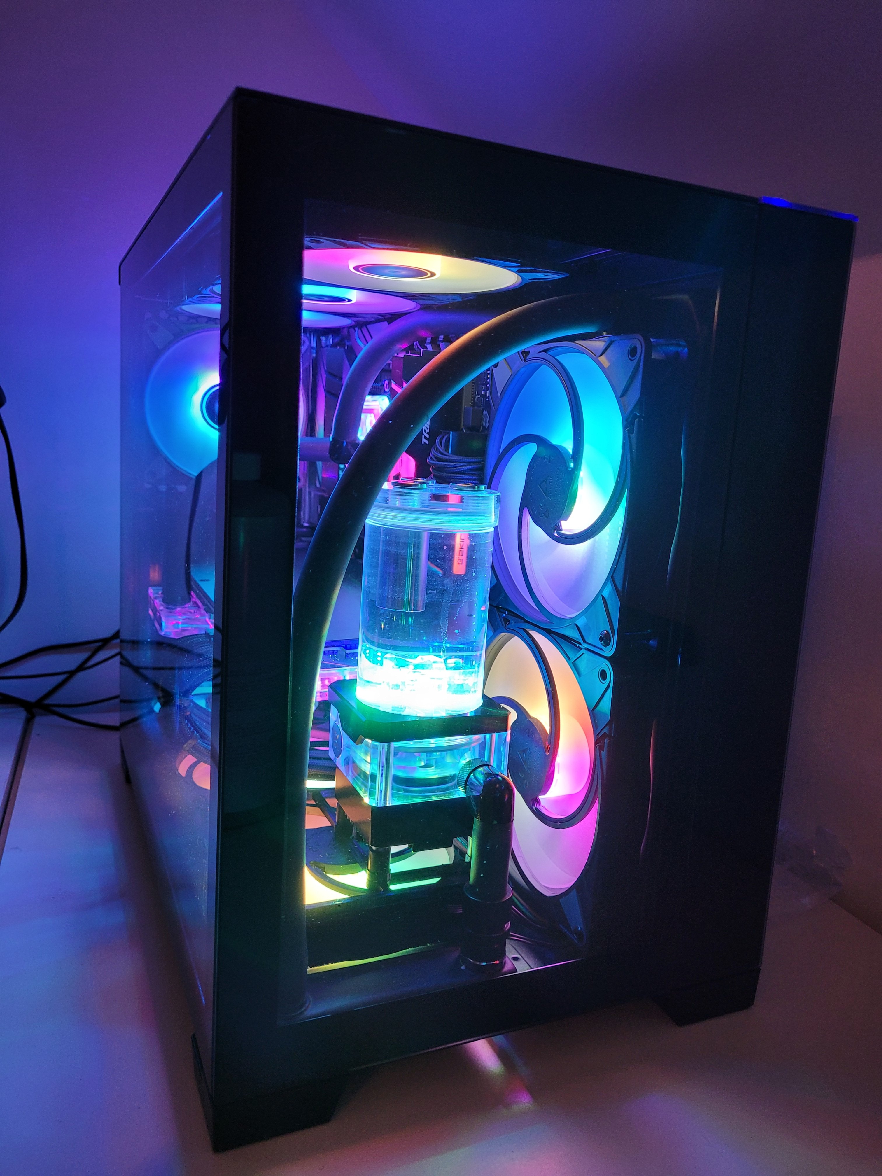

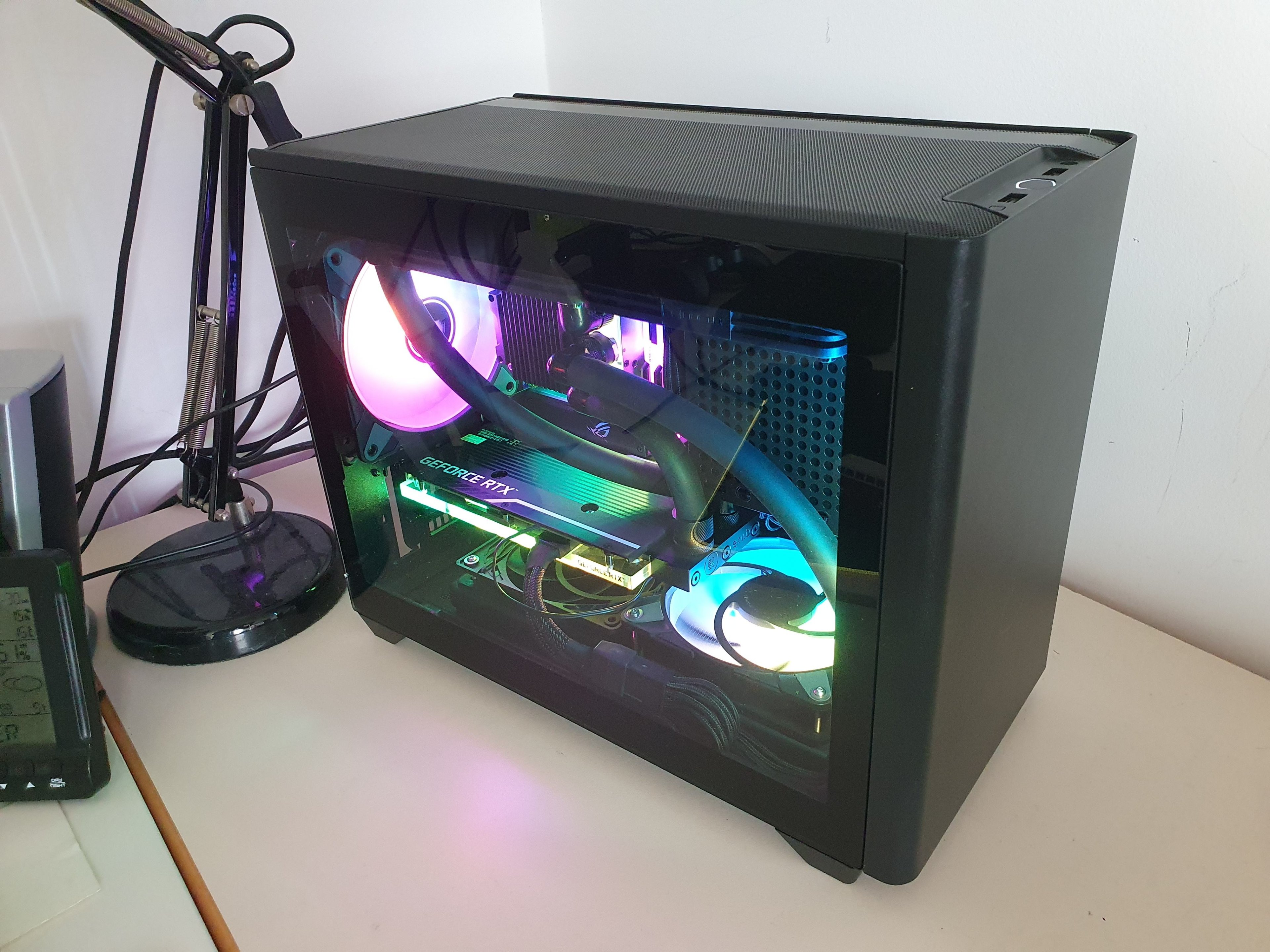

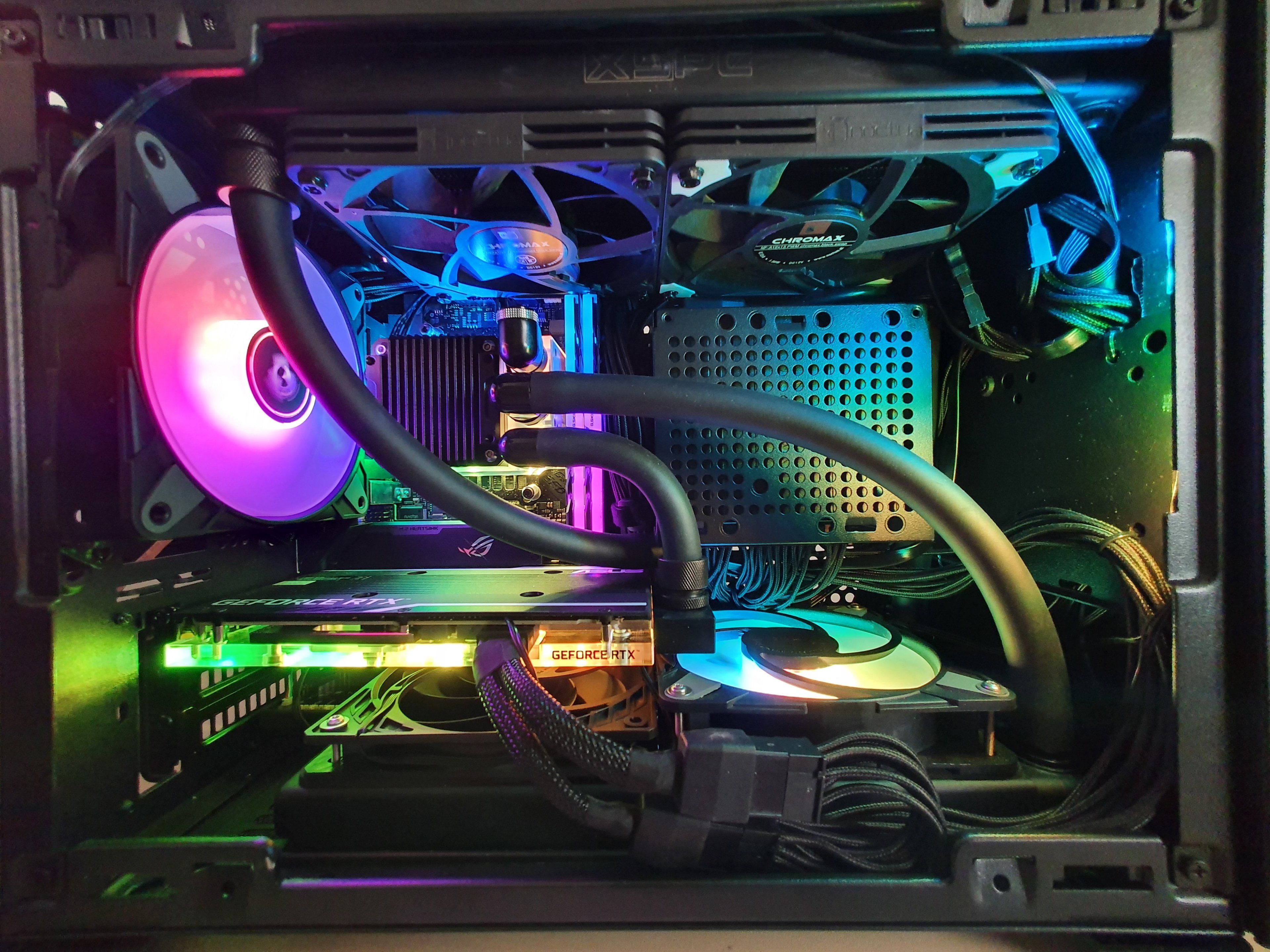

ich würde euch gerne mal mein kleines Projekt vorstellen, welches jetzt erstmal fertig ist (mal schauen, wie lange das diesmal anhält :D). Es handelt sich dabei um ein NR200P, in welches ich eine Wasserkühlung mit zwei 240er Radiatoren gequetscht habe.
Alles begann damit, dass mir mein damaliges BeQuiet Darkbase 700 doch irgendwie zu groß war. Also habe ich mir ein neues kleines Projekt gesucht, allerdings zu Beginn noch mit Luftkühlung. Das NR200P sollte es werden. Dazu auch gleich von Intel auf die aktuelle AMD-Plattform gewechselt. Verbaut ist folgende Hardware:
  • AMD Ryzen 7 5800x
  • Asus B550i Strix
  • 16GB G.Skill Trident Z 3200MHz CL14 (B-Dies)
  • RTX 3070 EK (Wasserkühlung ab Werk)
  • Corsair SF600 Platinum

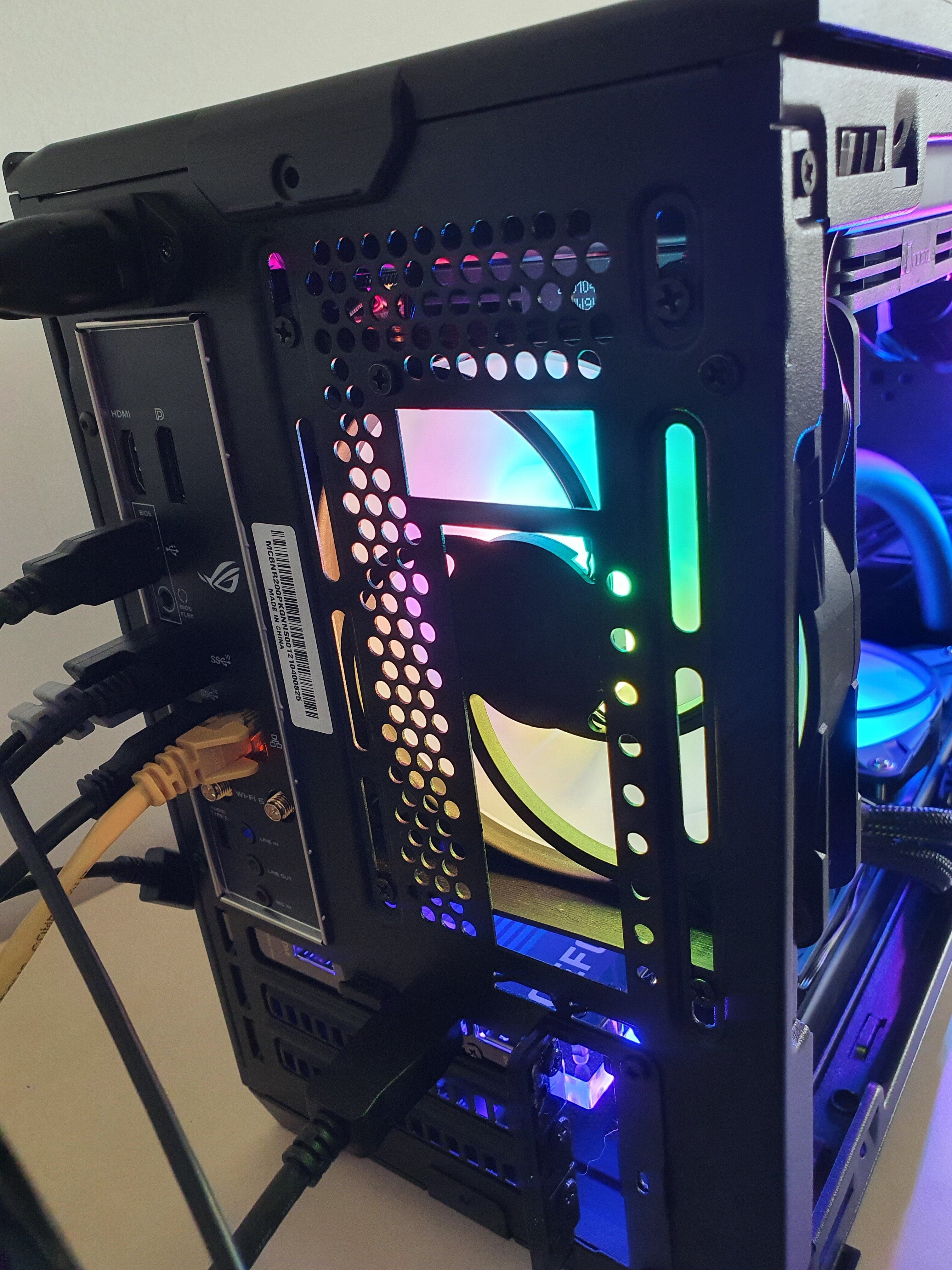

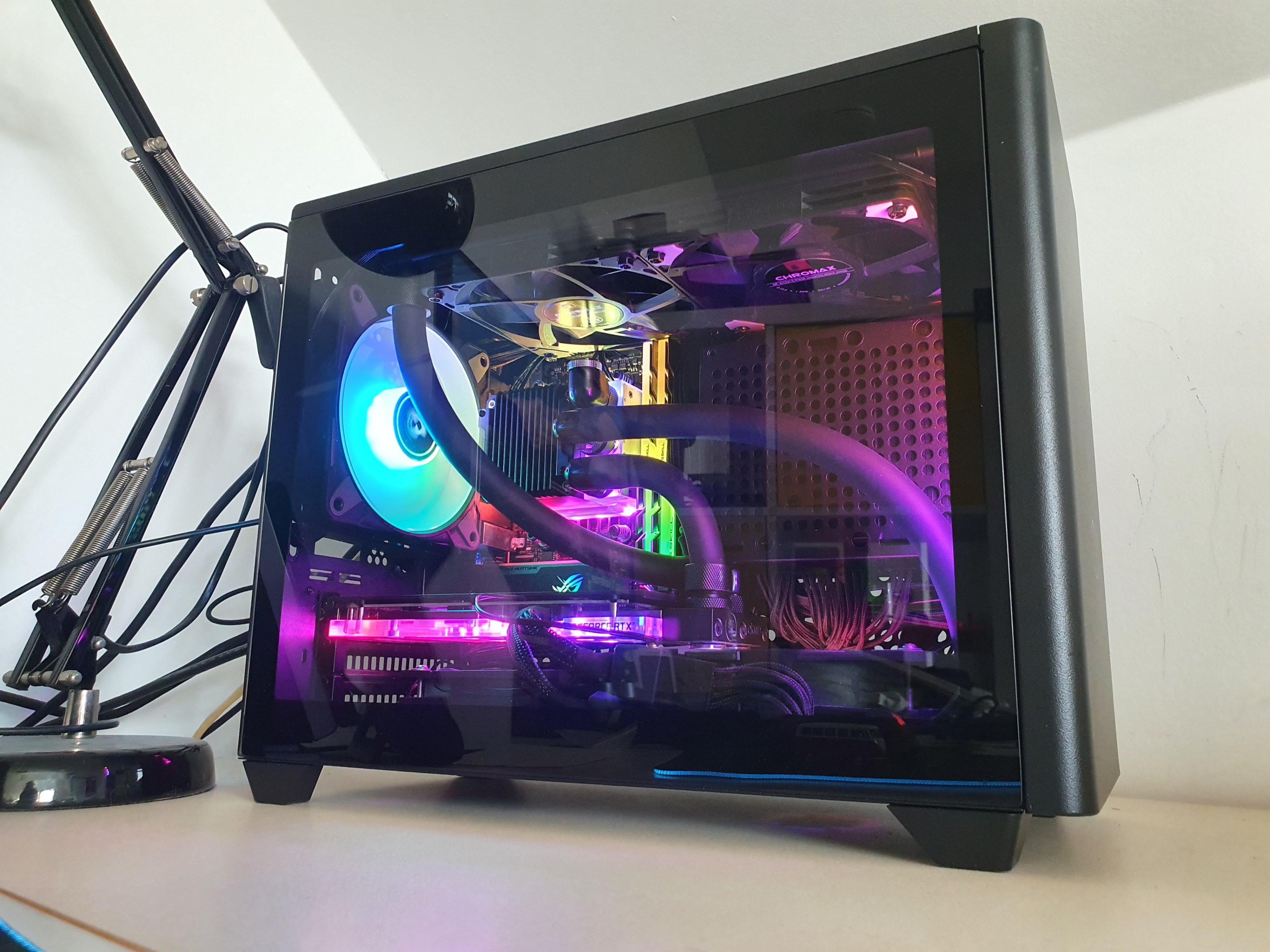

Zu Anfang hatte ich es mir leicht gemacht und nur einen 240er Radi in den Boden gebaut. Doch CPU und GPU gleichzeitig mit einem dünnen 240er Radiator zu kühlen war dann doch etwas zu viel des Guten. Wassertemperaturen von über 50°C waren schnell erreicht, bei entsprechend hoher Lautstärke. Also musste da ein zweiter Radiator rein. Da ich unbedingt das TG-Panel behalten wollte musste der Radiator also in den Deckel, was diverse Anpassungen voraussetzt:
  • Netzteil muss um ca. 10mm nach unten versetzt werden. Mit ein paar neuen Bohrungen war das erledigt

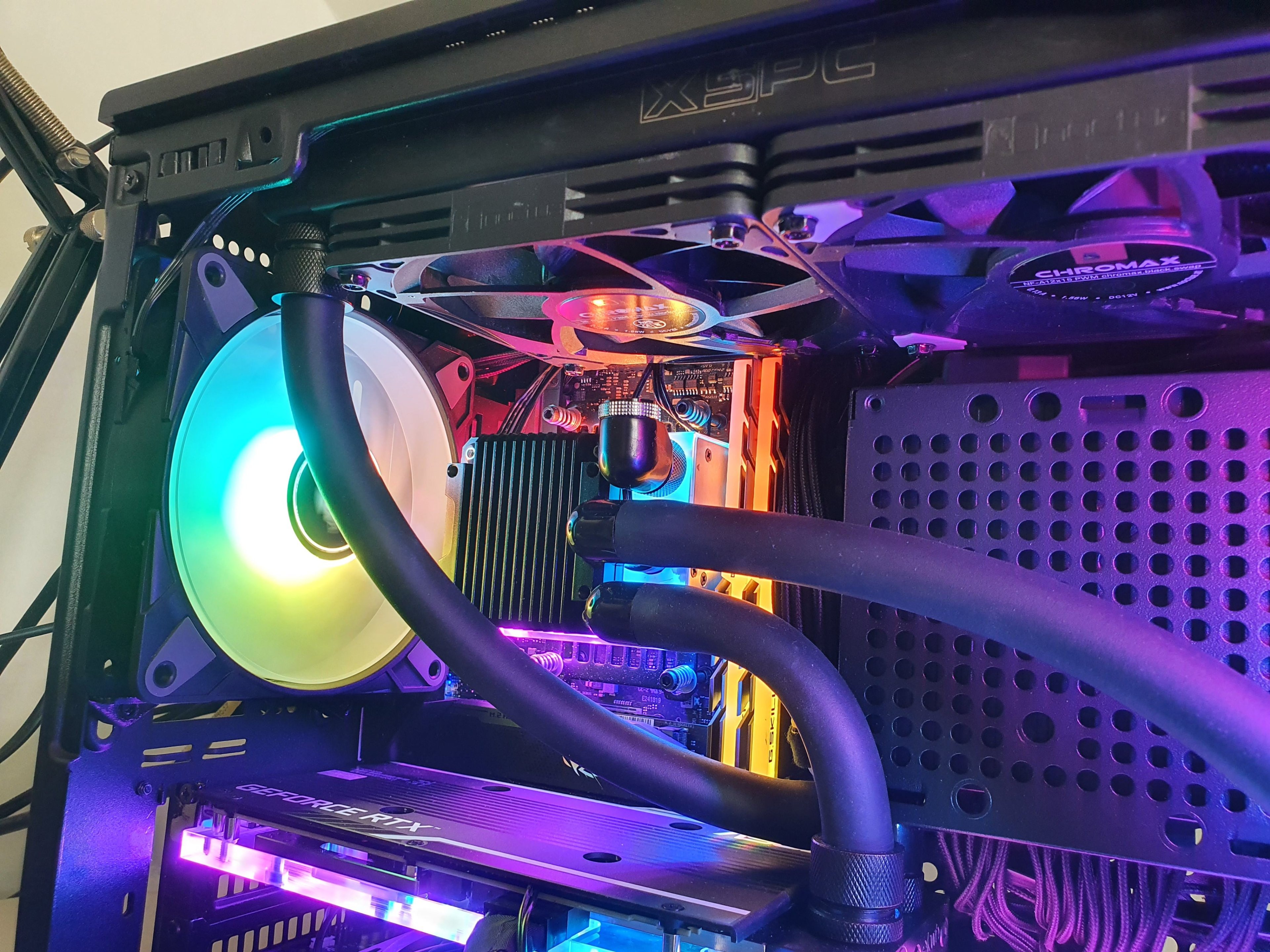

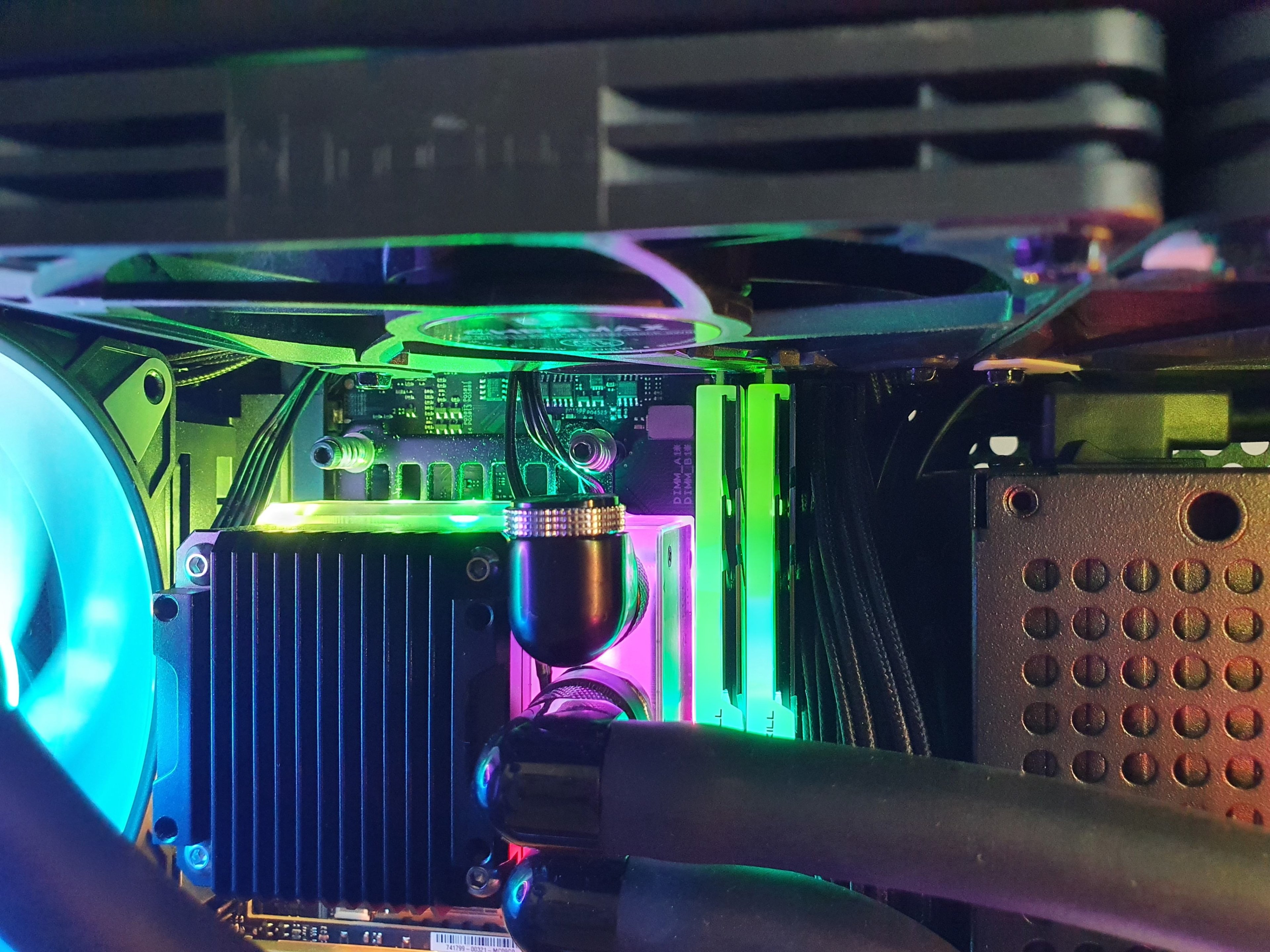

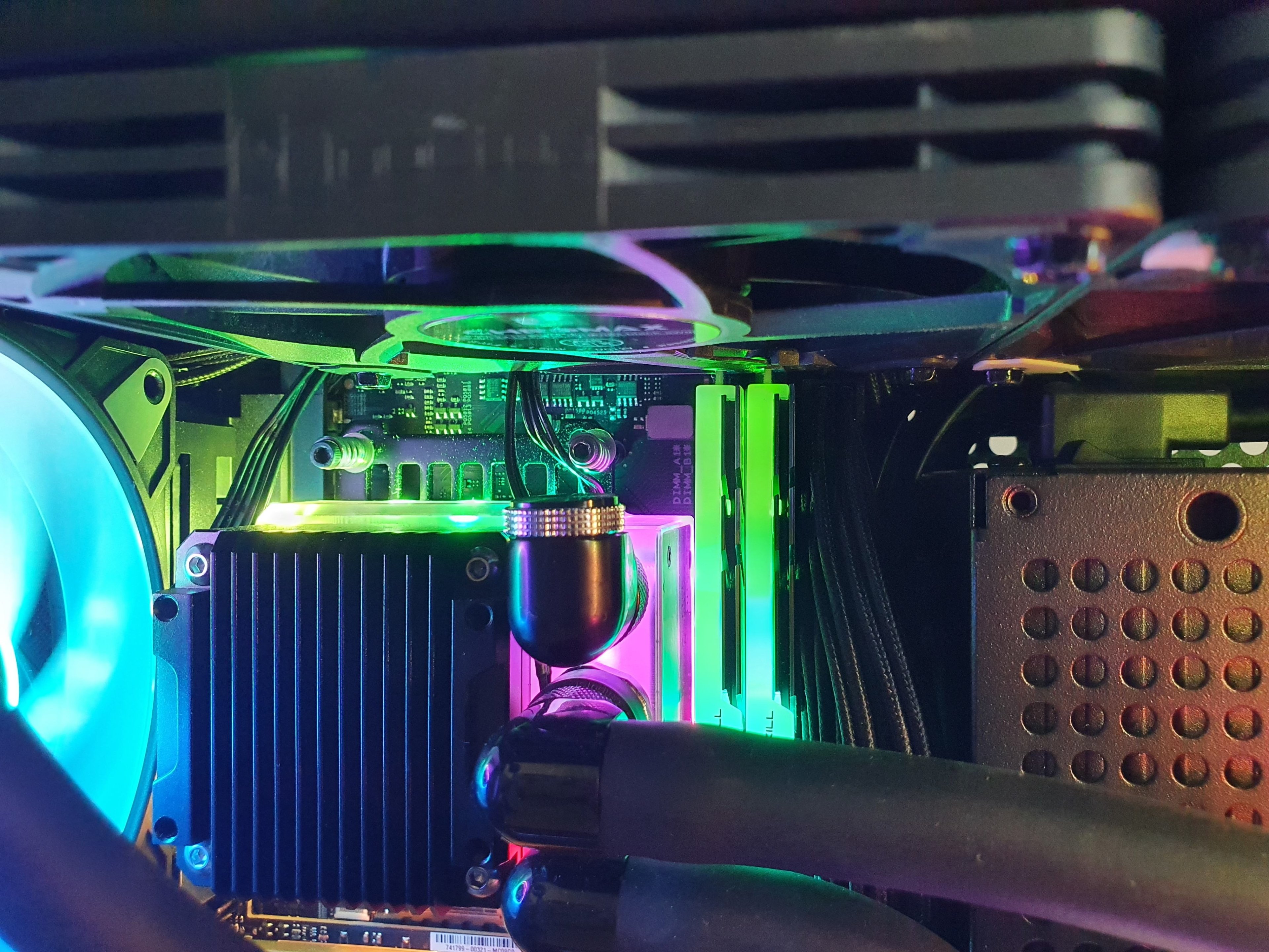

  • ein neues Mainboard musste her. Denn meine Absprungbasis war damals ein Gigabyte X570. Dies konnte ich allerdings nicht verwenden, da der Ram zu hoch angeordnet war. Beim Strix liegt der Ram um ca. 4mm tiefer, welche auch bitter nötig waren, siehe Bild 4

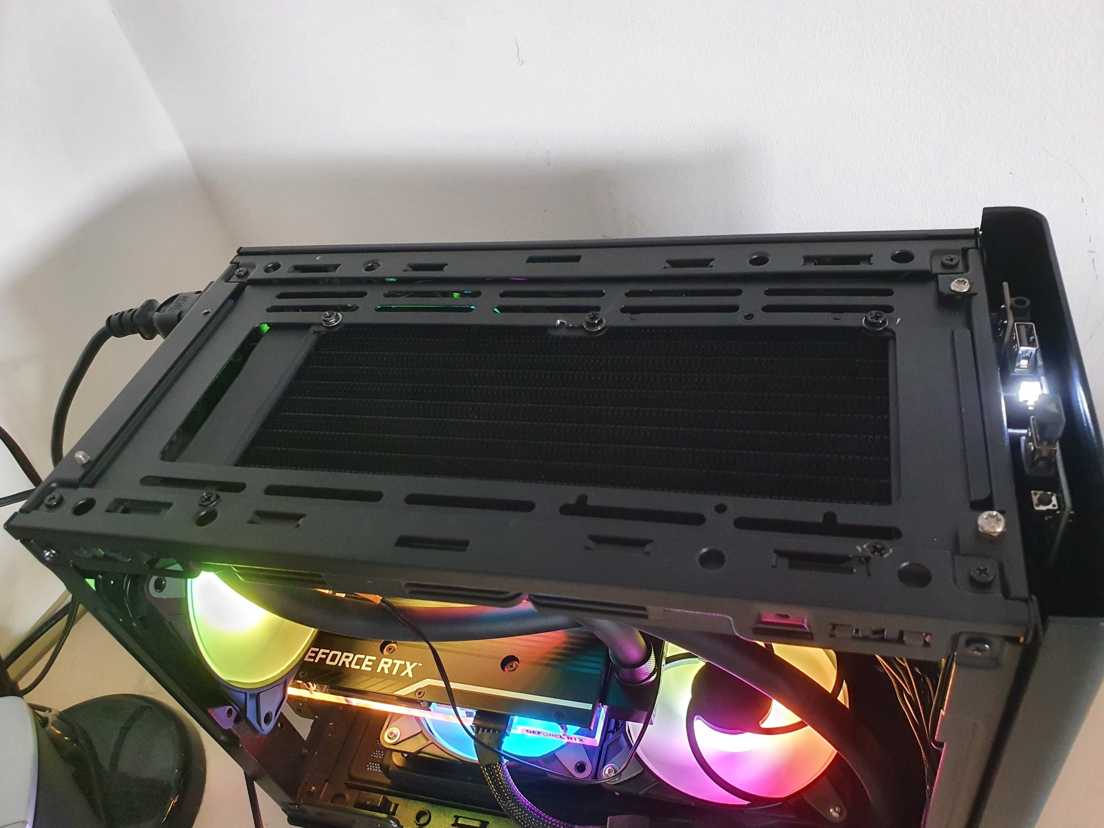

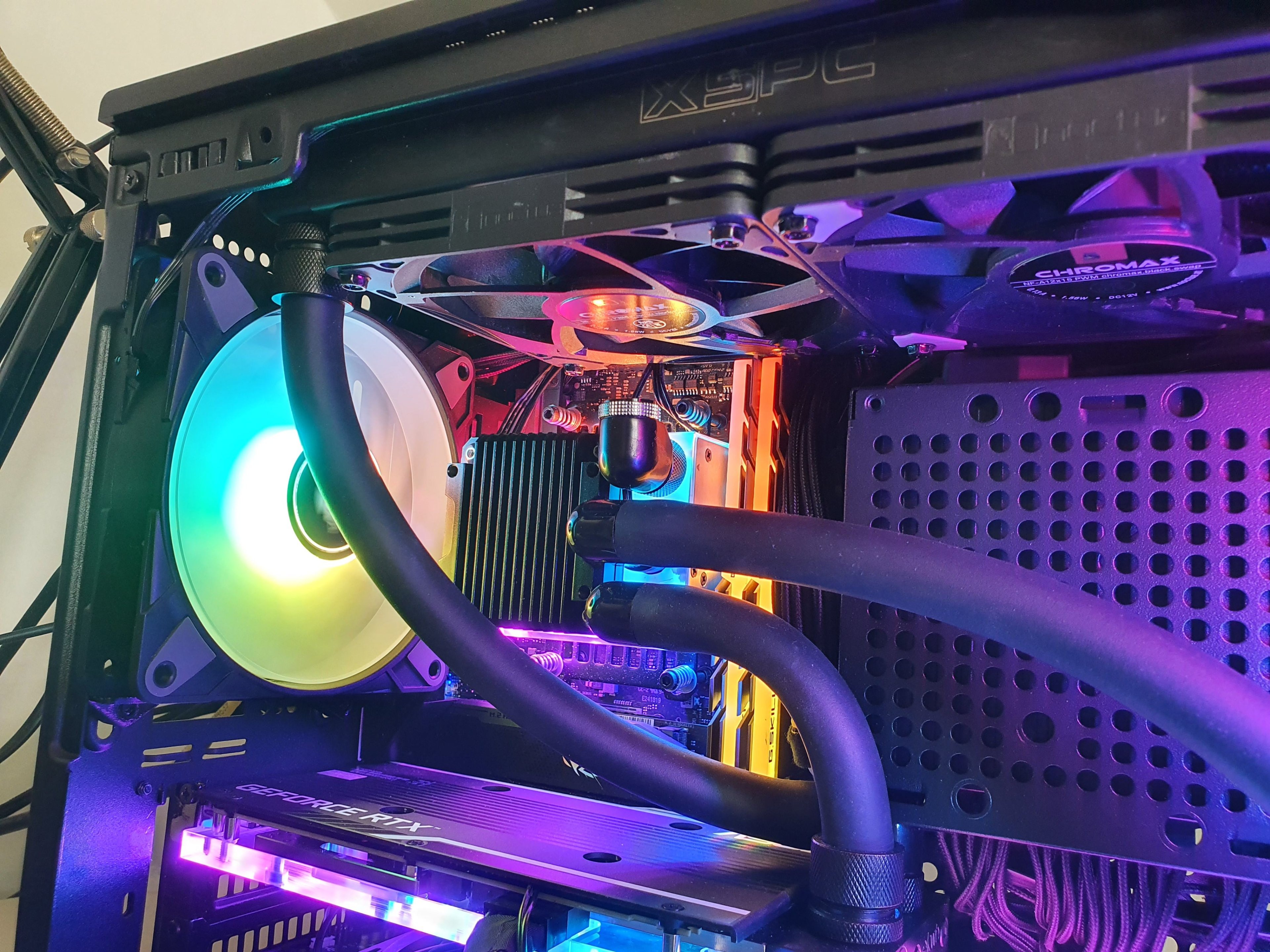

  • Die beim Gehäuse mitgelieferte Halterung für den Radiator oder eben Lüfter an der Seite habe ich zweckendfremendet und ihn durch leichte Anpassungen mit dem Dremel so passig gemacht, dass es den Radiator im Deckel aufnimmt. Dazu noch ein paar Bohrungen ins Gehäuseoberteil, damit diese Halterung dort montiert werden kann
  • Die Clipse am Deckel bearbeiten, damit er wieder vernünftig schließt.
Verbaute Wasserkühlungskomponenten:
  • Barrow Kombi-CPU-Kühler (Kühler, Pumpe und AGB in einem)
  • Radiator oben: XSPC TX240 Cross mit 2 x Noctua A12x15
  • Radiator unten: XSPC TX240 mit 1 x Arctic P12 Slim und 1 x Arctic PST aRGB
  • EPDM-Schläuche 13/10mm von EK

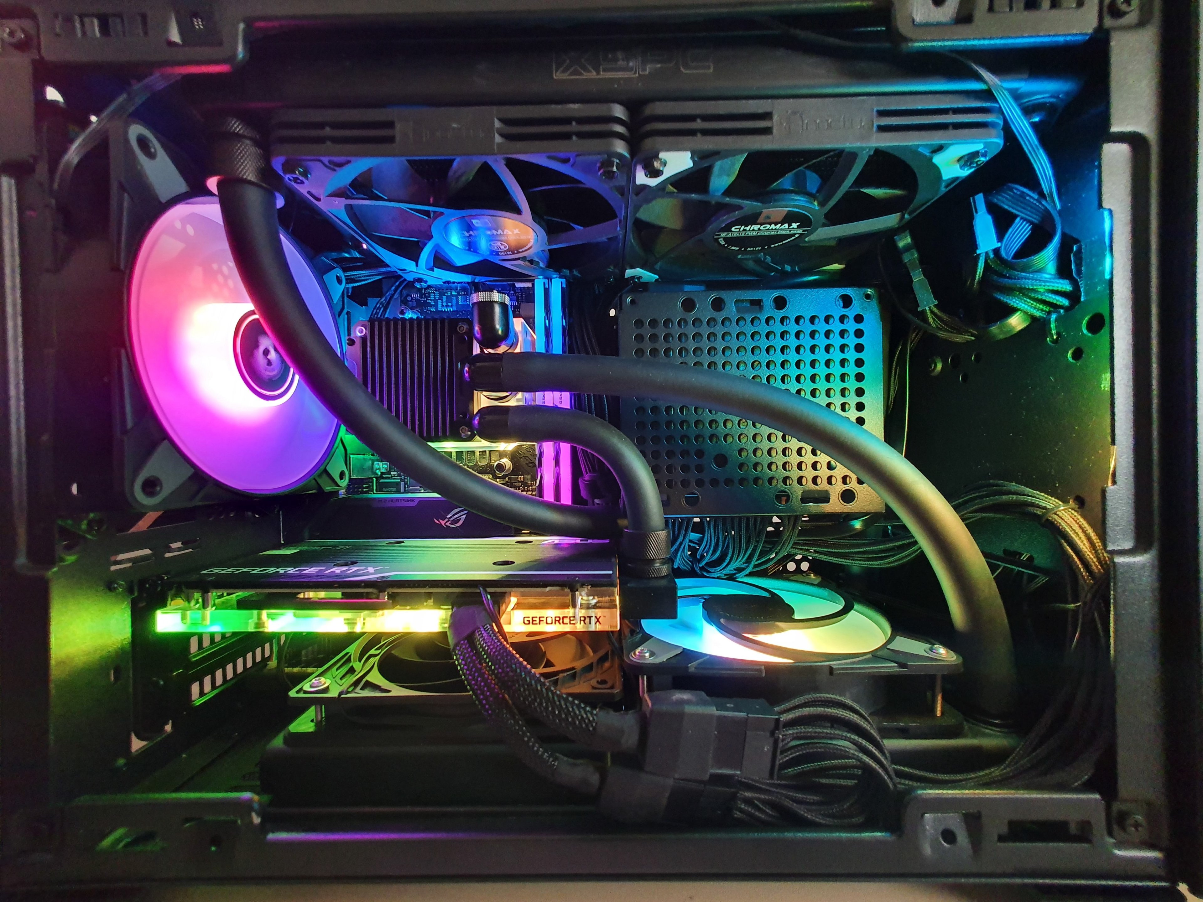

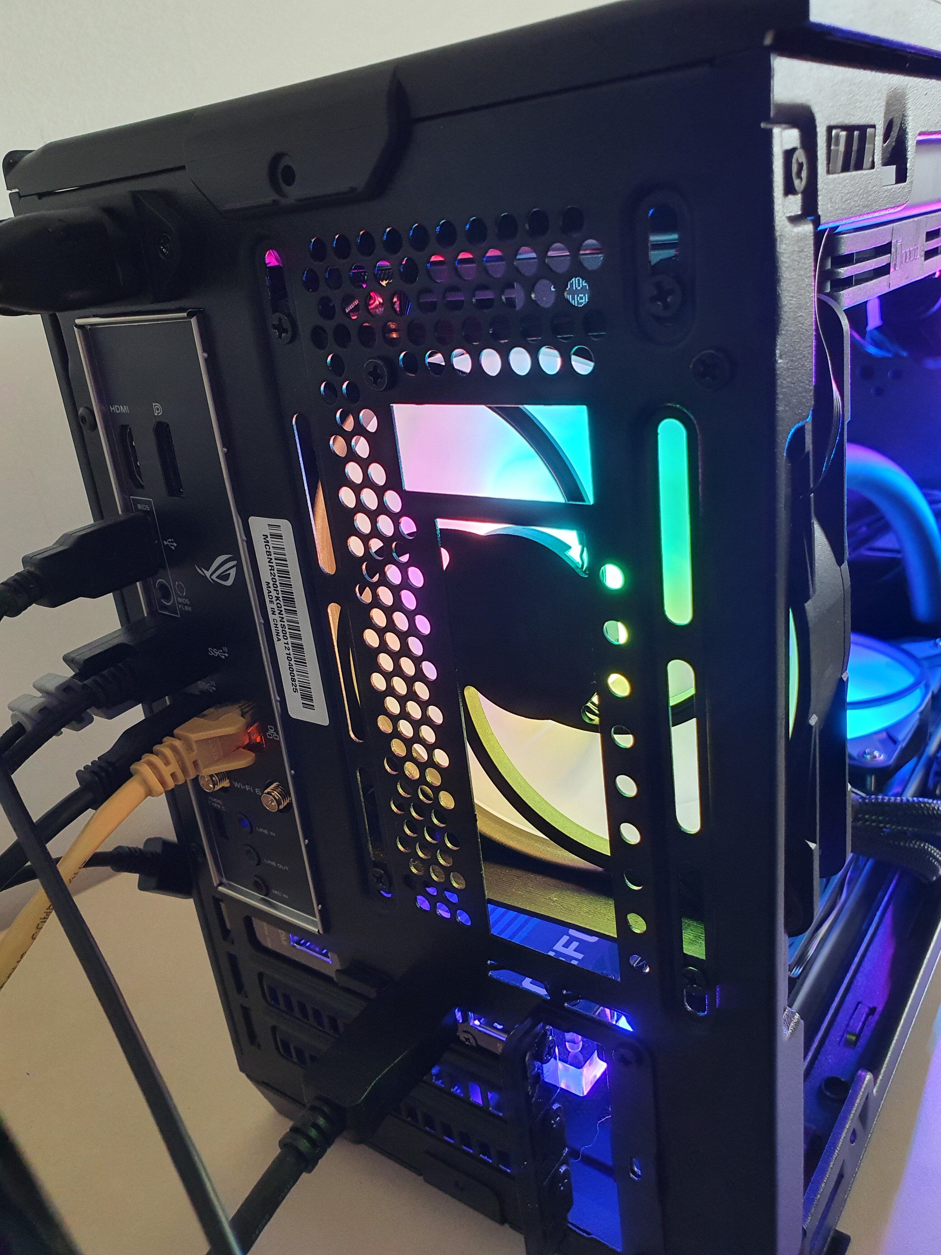

Die Lüfter auf den Radiatoren saugen alle kalte Luft durch die Radiatoren ins Gehäuse hinein. Der Lüfter am Heck befordert die Warme Luft hinaus. Es herrscht also im Prinzip ein Überdruck, da je deutlich mehr Luft ins Gehäuse befördert wird, als hinaus. Da das Gehäuse aber viele offene "Poren" hat funktioniert dieses Prinzip recht gut. Ohne TG-Panel liegt die Wassertemperatur nur ca. 1°C niedriger, also vernachlässigbar.
Im Idle sind die drei Slim-Lüfter ausgeschaltet, es läuft nur der untere PST. Dabei liegt die Wassertemperatur bei kuscheligen 39°C.
Unter Last pendelt sich das Wasser dann bei ca. 45°C ein. Der PC ist dann zwar höhrbar, aber nicht störend. Die Lüfter laufen mit ca. 1000RPM.

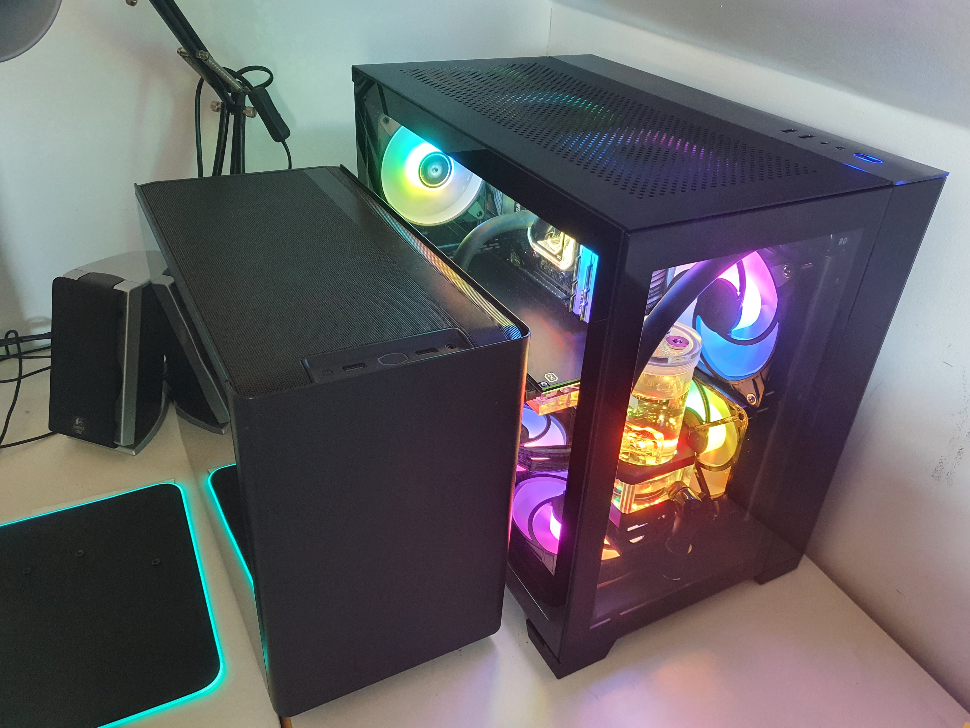

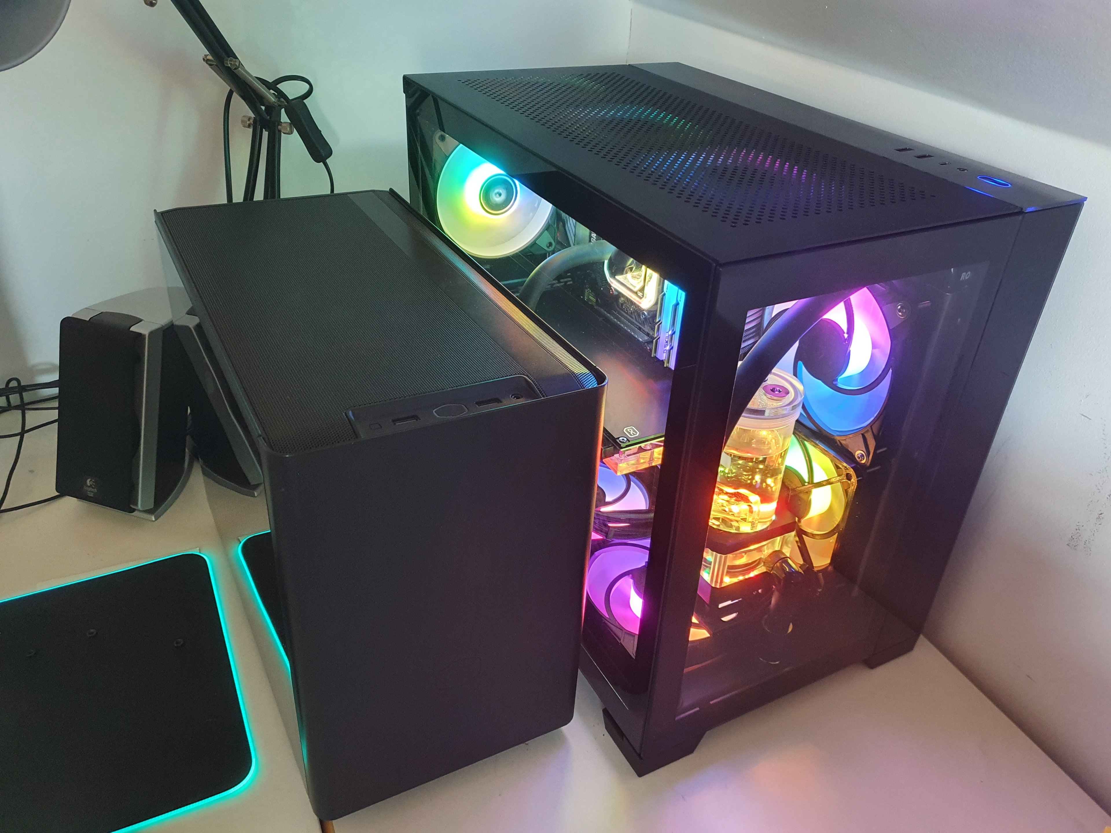

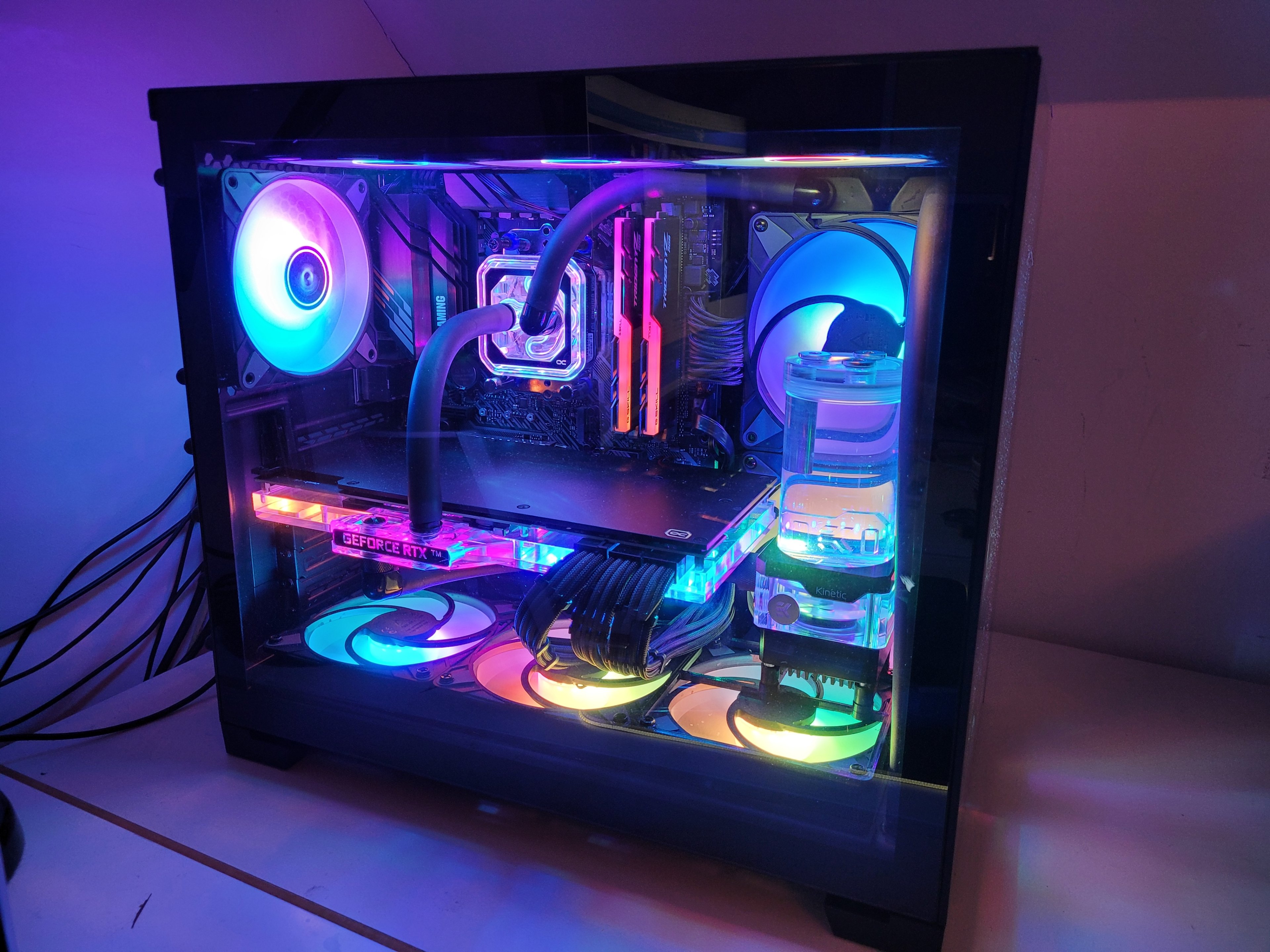

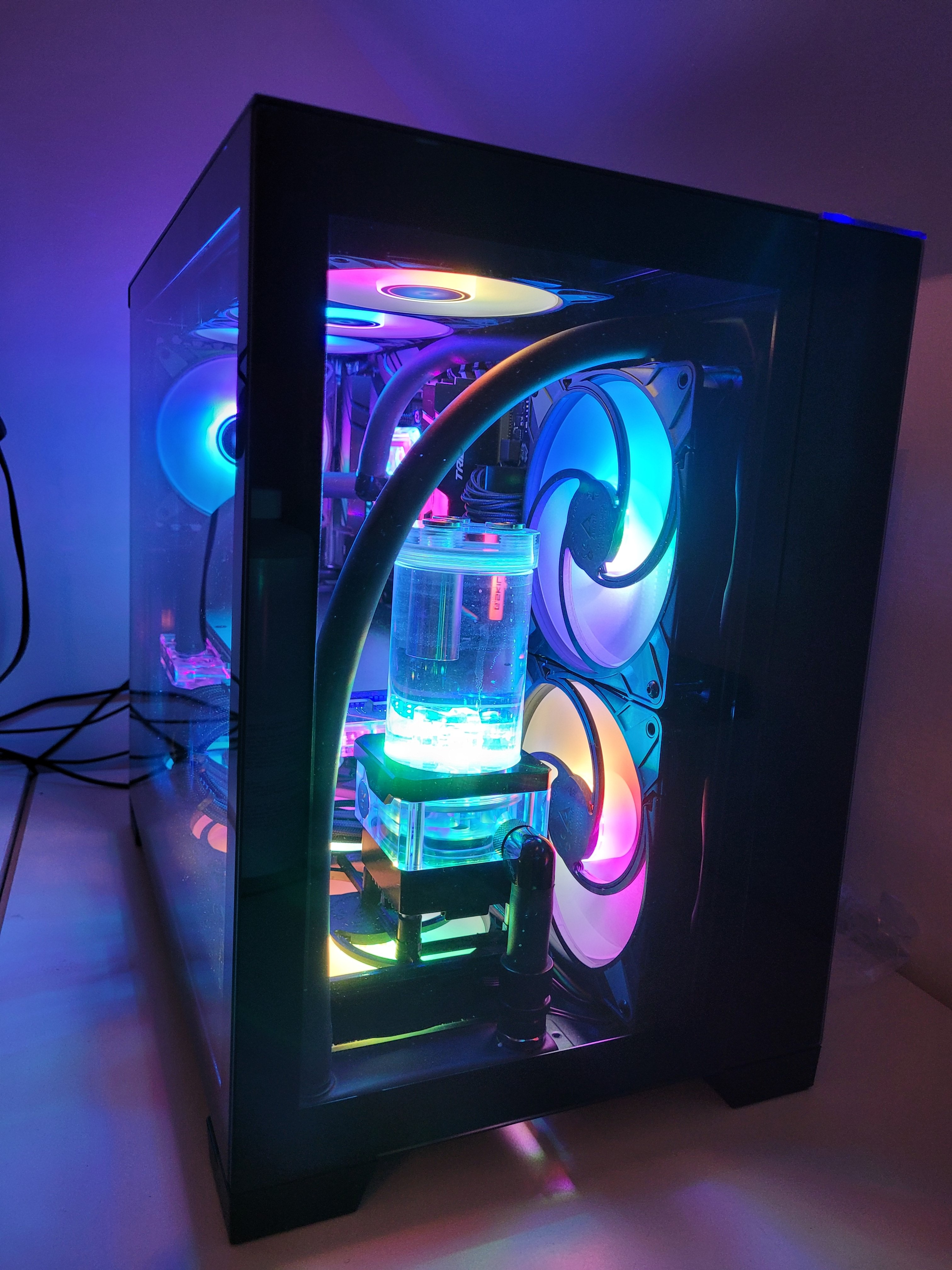

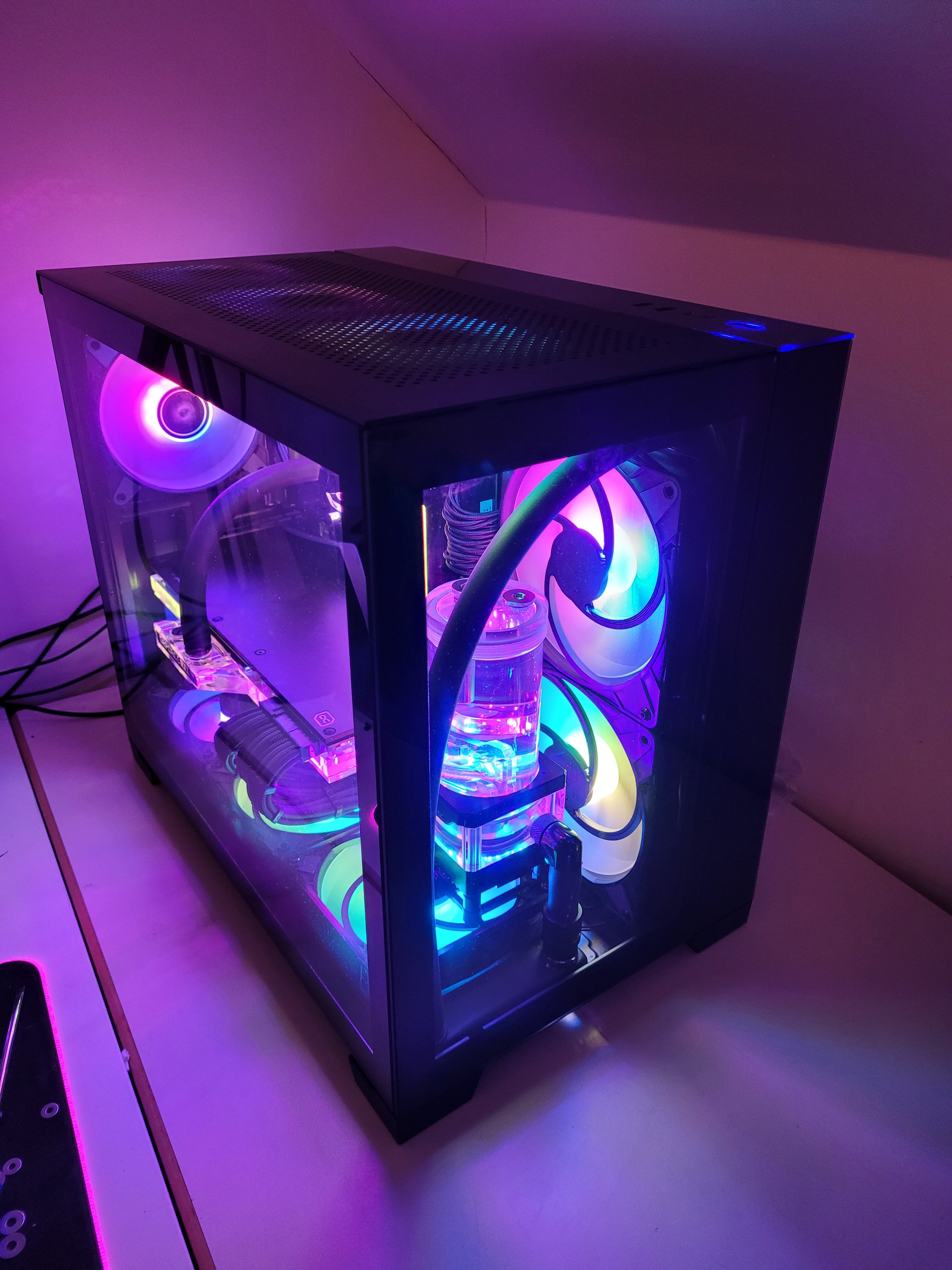

Habe jetzt ein O11 Dynamic Mini, Fotos folgen.
Daran lag es nicht. Es war die Backplate des Wasserkühlers, die zu hoch war und mit dem Kühler des Boards kollidierte.
Davon abgesehen wäre es wahrscheinlich auch mit dem nach unten versetzten Netzteil sehr eng geworden.
Unten ein 360er und hinten ein 280er Radiator. Trotz der gestiegenen Wärmemenge durch die 3080 bleibt das System jetzt im Vergleich zum NR200P deutlich kühler und leiser. Es ist halt ein bisschen größer ;)
Ich finde es echt klasse! Da passen massig Lüfter rein und das Kühlkonzept, so wie ich es habe, ist echt optimal. Die Radiatoren bekommen nur die frische Luft und oben wird die Warme Luft abgegeben.
Einziger Nachteil: Trotz des recht großen Gehäuses wird ein SFX-Netzteil benötigt. Aber so SF600 oder SF750 stürzt einen jetzt auch nicht in den finanziellen Ruin.
