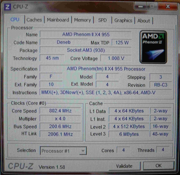

So, CPU-Z hat es gerade noch vor dem Einfrieren geschafft, die Spannung anzuzeigen. Hier das Bild mit eingeschaltetem Cool'n'Quiet :
cpu-z-jpg.254492

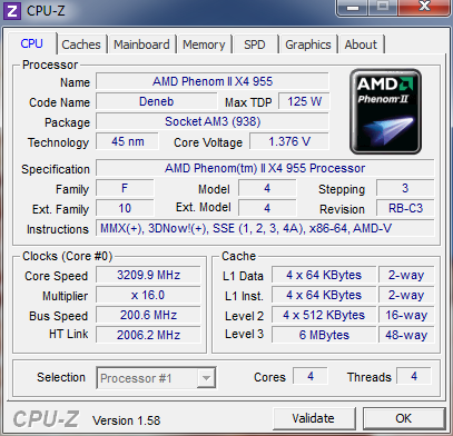

... und hier ohne :
2-kopie-png.254494

1,008V ist meines erachtens sehr nieder.
Mein 1090t geht im idle auf 1,232 und unter Last auf 1,375.
Der 955er sollte meines Wissens unter Last auf 1,4 gehen, und im Idle denke ich nicht auf 1,008.
Stell doch mal im Bios deine Spannung auf 1,4V, und schau was passiert.
ja, würde auch sagen das die Spannung zu niedrig ist, also verringert Cool'n'Quiet einfach die Spannung, wie billig :D Wofür brauchst du das überhaupt? Kannst doch auslassen, oder wie Bratwurst schon gesagt hat, einfach die Spannung erhöhen
Normalerweise bewegen sich die CPUs bei 800MHz bei 0,85-0,95V. Deine Werte sind vollkommen ok, ich würde mal eher behaupten das du ein Treiber oder Board Problem hast.
Hmm, okay, hab das grad mal nachgelesen, scheint recht normal zu sein.
