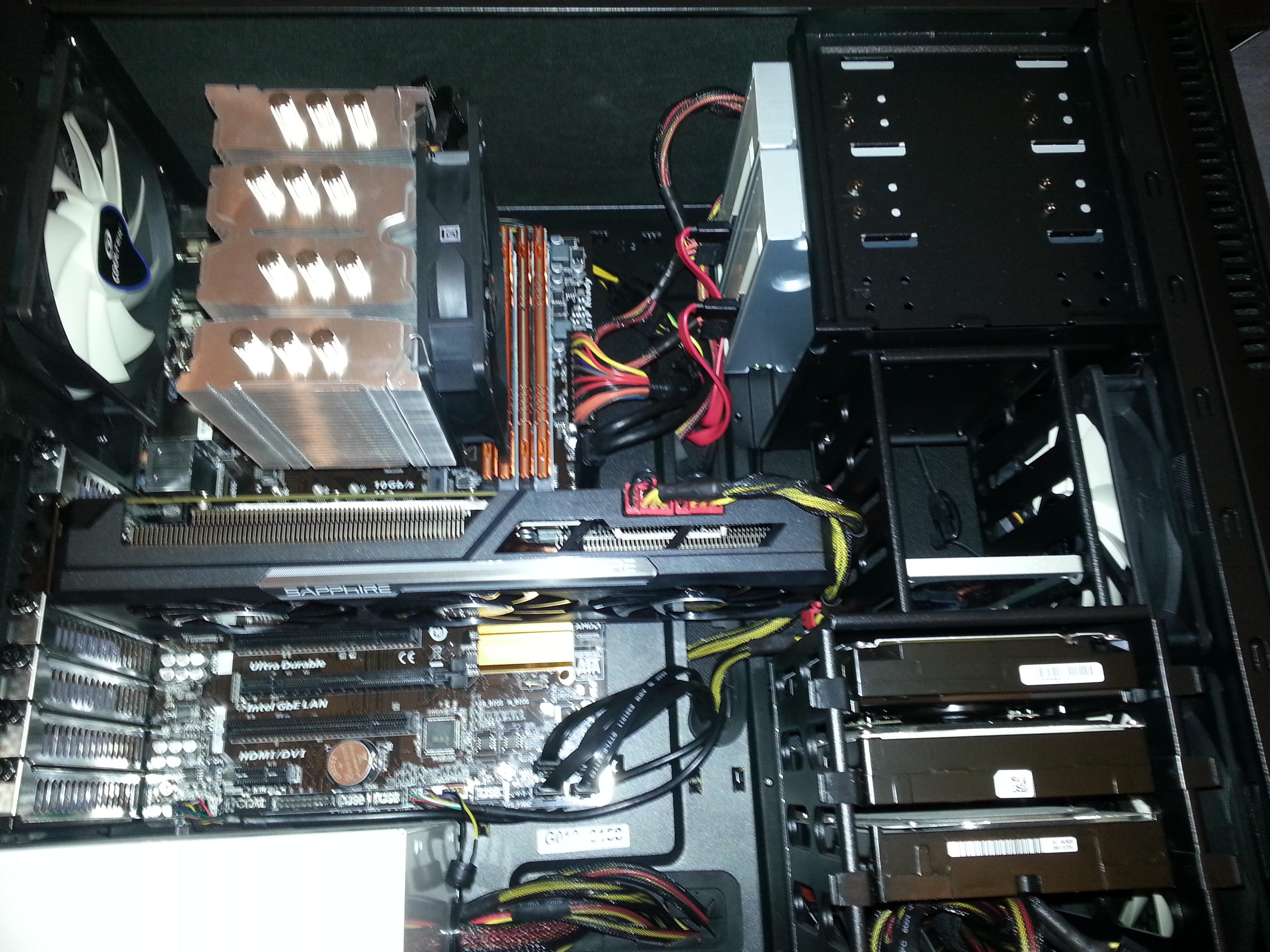

Hi Zusammen,
ich habe das Problem das mein Gehäuse, seitdem ich eine R9 390 Nitro von Sapphire verbaut habe, äußerlich sehr heiß wird.
Klar gibt die Karte mehr Wärme ab und ist sehr lang, sodass sie den Luftzug stark einschränkt...aber das Gehäuse wird im oberen Bereich, also wo die CPU sitzt fast schon so heiß, das man es mit der Hand nicht lange aushält. Mir kommt es so vor, als würde zu wenig Luft in den PC kommen. Die Lüftersteuerung läuft schon auf max.
Ich habe noch ein (nicht ganz so scharfes :D)aktuelles Bild angefügt, falls mir jmd einen Verbesserungsvorschlag geben kann.
Ich hab schon mit dem Gedanken gespielt, einen 120 mm Lüfter rechts vom Netzteil oder noch an den CPU Kühler zu klemmen. Die Frage ist, lohnt sich das überhaupt?

Bei einem schallisolierten Gehäuse muss man irgendwo Kompromisse eingehen. Ich sehe drei Festplatten und dann noch diese sehr performante Grafikkarte. Da ist ein einzelner Lüfter der die heisse Luft aus dem Gehäuse saugt schon recht wenig.

Sofern du keine Löcher in den Deckel für weitere Abzugslüfter schneiden willst, wirst mit den Temps ( die im übrigen alles andere als schlecht sind) Leben müssen.
Alternativ, mittleren 2,5 Zoll Festplatten Käfig raus, die Festplatte am Boden verstauen und die mittlere von den drei großen Platten ebenfalls raus, so erzielst du mehr Frischluftzufuhr im Gehäuse, aber wenn die warme Luft nur von diesem einen 120mm rausgepustet wird, bringt das wahrscheinlich auch nicht die Welt.
Kannst du vorne noch einen Lüfter montieren? Sonst noch Platz für Lüfter?
Um den Luftstrom etwas zu verbessern, könntest du die SSD unter die HDD's oder sonst wo hinpacken um den 2,5" Käfig zu entfernen.
Die Länge der Grafikkarte hat 2 Kammern in deinem Tower hervorgebracht.
Ist das Dämmmaterial innen im Tower-Dach?
Frontlüfter-Probleme:
der obere weiße Lüfter trifft nur auf einen leeren Käfig mit ner miniSSD, da kommt aber kaum was durch zur CPU-Kammer
der untere schwarze Lüfter bläst auf 3x3,5zoll Festplatten, da kommt ebenfalls nichts durch zur Grafikkarte.
Meine Empfehlung: die Festplatten umstellen
- eine Festplatte mit Adapter unter das optische Laufwerk in den 5,25-Schacht (am besten die am wenigsten genutzte Festplatte weil die da oben nicht gekühlt werden wird
- die zwei anderen Festplatten anders anordnen, so daß der untere Lüfter möglichst viel kühle Luft zur Grafikarte bringt - oberster Schacht und unterster?
der Luftstrom zur CPU-Kammer zwar keinen direkten Vorteil verschaffen, ABER wenn die Kühlung der GPU verbessert wird, wird generell die Temperatur im Gehäuse absinken.

was ICH machen würde:
a) die oben genannten Luftstromoptimiereungen
b) Bastelarbeiten:
SSD woanders hin, von mir aus mit Klettverband/Kabelbindern am Towerboden fixieren und die 2 Bleche beim weissen Frontlüfter wegflexen/-dremeln/-sägen. Desweiteren wären ein oder zwei Luftschlitze am Gehäusedach von Vorteil, oder gleich mit 2 Lüftern und entsprechenden Bohrungen. Das kann etwas kosten, wird die Kühlung stark verbessern. Cooltek hat das auch gemacht bei dem anderen Cooltek Antiphon Black

Ein neues PC-Gehäuse, wo mehr ausblasende Lüfter eingebaut werden können, wird mehr bringen.

Für hinten ein Lüfter, der ein wesentlichen höheren Luftdurchsatz hat und damit die Wärme besser abtransportiert - mehr Lüfter wären besser und leiser

also ein neues Gehäuse auf gar keinen Fall. Deines ist wirklich gut.
letztendlich hast du wie beschrieben mehrere Möglichkeiten. 1x 120mm vorne sollte noch gehen.
auch ggf unten ließ sich noch 1x120mm anbringen (habe ich bis jetzt noch nie gemacht). jedes Gehäuseteil das nicht benötigt wird kann natürlich auch raus. Bei den Lüftern kommt es auf den Luftdurchsatz an. Noctua hat da zB sehr gute Modelle.

Rein. Es wird dann ein Überdruck im Gehäsue erzeugt. Problem ist, dass die Luft kaum eine Möglichkeit hat zu entweichen.
Wenn die Lautstärke (43.5dB(A)) und Leistungsaufnahme (3.6W) keine Rolle spielt, wäre ein Versuch den hinteren Lüfter durch den Noctua NF-F12 industrialPPC-3000 PWM 120mm zu ersetzen. Dieser hat einen wesentlich höheren Luftdurchsatz und - Druck - #8.

Was wäre, wenn ich die Lüfter allesamt drehe? Also hinten rein, CPU drehen in Richtung Front und die vorderen 2 raus?
Die Festplatten könnten etwas wärmer als sonst werden. Evtl noch einen am Boden nach draußen, der praktisch die warme Luft der GPU nach draußen bringt. Wäre hald zum Nachteil der GPU, jedeoch läuft die unter last ja sowieso bei 71°C bei automatischer Lüftersteuerung oder?!
Da müsste man wieder ausprobieren, ob noch genügend kalte Luft rein kommt...
Wenn unten rein und vorne raus.
Bastelei, aber eventuell die PCI- Slotblenden entfernen und einen 120 / 92 / 80 mm Lüfter ausblasend montieren, der die erwärmte Luft der GPU abtransportiert.
