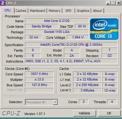

Du hast nun überhaupt keine Ahnung und solltest dich mit Aussagen dieser Art zurück halten.
Folgendes lief Primstabil auf einer ASRock -Gurke.
Findest du nicht dass du etwas "unfreundlich" bist?
107,8 MHz, toll. Also 7,8% Steigerung, oder 250 MHz. Das fällt nach wie vor unter seine Definition von wegen quasi nix noch immer rein.
