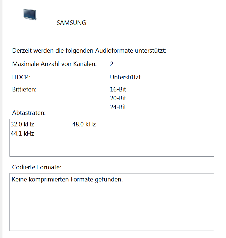

ich hab mir gestern ein kleinen PC zusammengestellt, aber über
HDMI wird nur 2.0 Sound ausgegeben. Ich find nirgends eine Einstellung
dafür um auf DTS oder Bitstream zu schalten. Vom PC geh ich mit
HDMI an den Samsung UE40B6000 und von da aus mit einem
Optischen zur Teufel Anlage "Concept S "Set 3+R Dolby Digital/dts".
Mein PC: -Asus P7H55-M PRO
-Intel® Core™ i3-530 Prozessor
-OCZ DIMM 2 GB DDR3-1066
Hat jemand auch dieses Problem oder fehlt mir irgendeine Komponente für DTS?
MFG

das hab ich langsam auch das Gefühl kai_101081, aber was ich nicht versteh
beim Technisat Receiver stell ich Bitstream ein und es funktioniert, DTS kommt
bei der Teufel-Anlage an obwohl der Receiver auch nur per HDMI an den Fernseher
angeschlossen ist.
Ich hab da noch andere Theorien :-)
1. Es soll Onboard Chipsätze geben die generell nur Stereo über HDMI ausgeben. Bin mir bei dem Intel nicht sicher aber ich meine der 690G von AMD war so einer.
2. Der Fernseher meldet Windows das er nur 2 Lautsprecher (also Stereo) hat und Windows macht dann auch nur Stereo. War bei nem Kollegen so. Wurde ein AVR mit HDMI zwischen TV un Rechner geschaltet ging auch 5.1.
Solche Features sind leider nur sehr schlecht seitens der Hersteller kommentiert. Will garnicht wissen wie viele Stunden ich mich schon mit meinem HTPC beschäftigt hab weil irgendwas nicht lief. Oft hilft nur Foren blättern, probieren und auf Updates hoffen.
In diesem Sinne....VIEL ERFOLG! :-)

hab jetzt mal den PC direkt mit einem Optischen Kabel an die Teufel-Anlage
angeschlossen. Wenn die DTS und Dolby Digital teste kommt auch 5.1 raus,
aber im Realtek Audio Manager kann ich nicht auf 5.1 stellen, deshalb hab ich
immer noch im Testfilm 2.0 -.-

ich meld mich mal wieder, hab das Prob bissl anders
gelöst. Hab mir ein OPT>COAX Wandler besorgt und
dann direkt den PC mit der Teufel-Anlage verbunden.
Die hat ja leider nur ein OPT Eingang.
