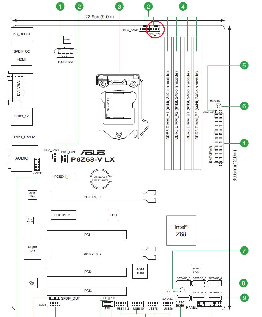

Der CPU Lüfter muss am rot eingekreisten Anschluss angeschlossen werden. Bei den Boxed Lüftern hängt teilweise das Kabel in die Lüfterblätter rein, darauf achten dass der frei drehen kann.
Laut Anleitung geht es auch mit einem 4-Pin Power Anschluss, kein Problem.
