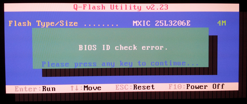

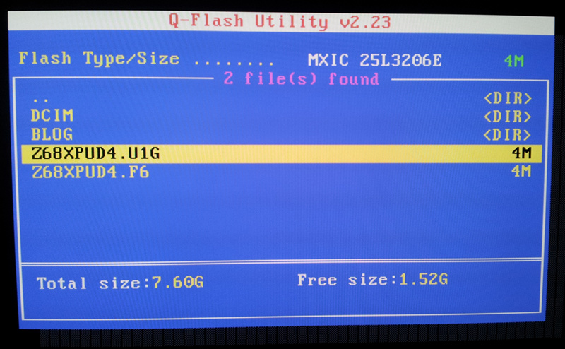

das BIOS lässt sich leider nicht flashen. Beim Checken kommt ein ID error....
na klar...bin im bios
F8 fürs flashen
wähle den usb stick und das bios file
er checkt das file und sagt dann
BIOS ID check error
das schon alles
reicht das?

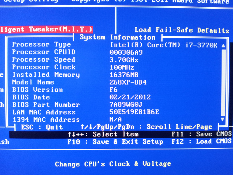

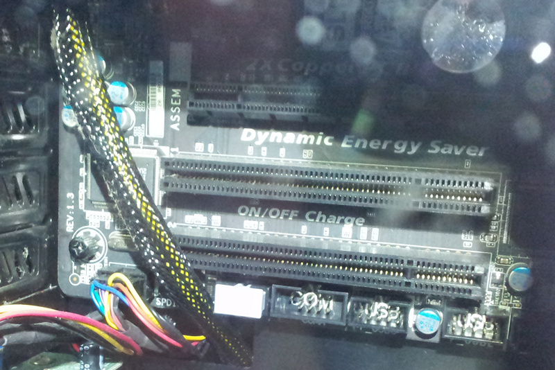

Kannst du mir bitte ein Screenshot von der Revision deines Boards machen .. entweder mit F9 im bios oder ein foto von deinem Board der unteren linken Ecke :) danke dir
auf dem BOARD steht unten links
REV: 1.3
hier noch der F9 screenshoot ausm bios
