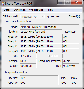

hallo leute,
habe mir core temp runtergeladen und jetzt funzt das ding nicht.
wie ihr gleich auf einem sceenshot sehen könnt, zeigt er verschiedene werte an,
jedoch nicht die temperatur.
habe ihn auch schon an verschiedenen stelle runtergeladen. immer das gleiche.
jemand eine Idee ?
gruss aus Mannheim
Das Tool wird schlicht das Mainboard nicht unterstützen. Versuche mal S.I.W., gibt's bei Chip, hier auffer Base leider nicht.
ok, danke. versuch das mal.
ist aber schon doof. aktuelles board und aktueller core temp ???
also diese siw liefert ja eine menge an Informationen.
aber keine Prozessor temperatur
Oder die FAQ von CoreTemp lesen:
On CPUs starting with the Phenom architecture AMD has introduced the ACC function, it allowed the early Phenoms to achieve higher overclocks, and on the Phenom II based processors it allowed unlocking of extra cores and L3 cache.
Some motherboards include a Core unlock feature, which is based on ACC as well.
In most cases disabling these features in the BIOS will bring temperature readings back.
There is a problem with APUs. The current method of reading temperatures seems to read 0C or very low values when the processor is idle. Only under stress it shows actual temperatures.
The problem is not with Core Temp, but the way these sensors are implemented on the CPU. The next version should fix this in to some degree, though.
