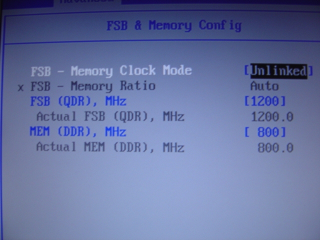

Einen RAM Multi kann ich glaub ich nicht einstellen. Die Einstellungen sind sehr eingeschränkt bei dem Board finde ich. Hab mal ein Bild angehängt. Da sind aber noch die alten Settings zu sehen als das Ganze auf 2.70ghz lief.
Nun ist statt 1200 1334 eingetragen und 667 anstatt 800

Wenn Du bei 1333MHz auf DDR2-800 schalten kannst, hast Du nen RAM Multi von 2.4 ;o) Und das könntest Du dann auch schon übernehmen.

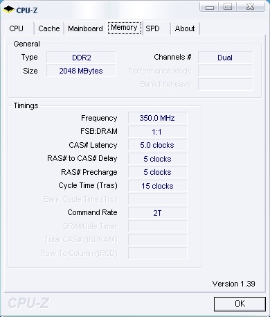

Theoretisch müsste der RAM dann mit 400MHz laufen bzw. als DDR2-800. Den RAM Takt kannst Du in Windows mit CPU-Z auslesen.
Hab Dir mal nen Screen angehangen, der meinen RAM zeigt (In CPU-Z oben auf den Memory Tab klicken). Mein RAM läuft mit 350MHz also DDR2-750.
