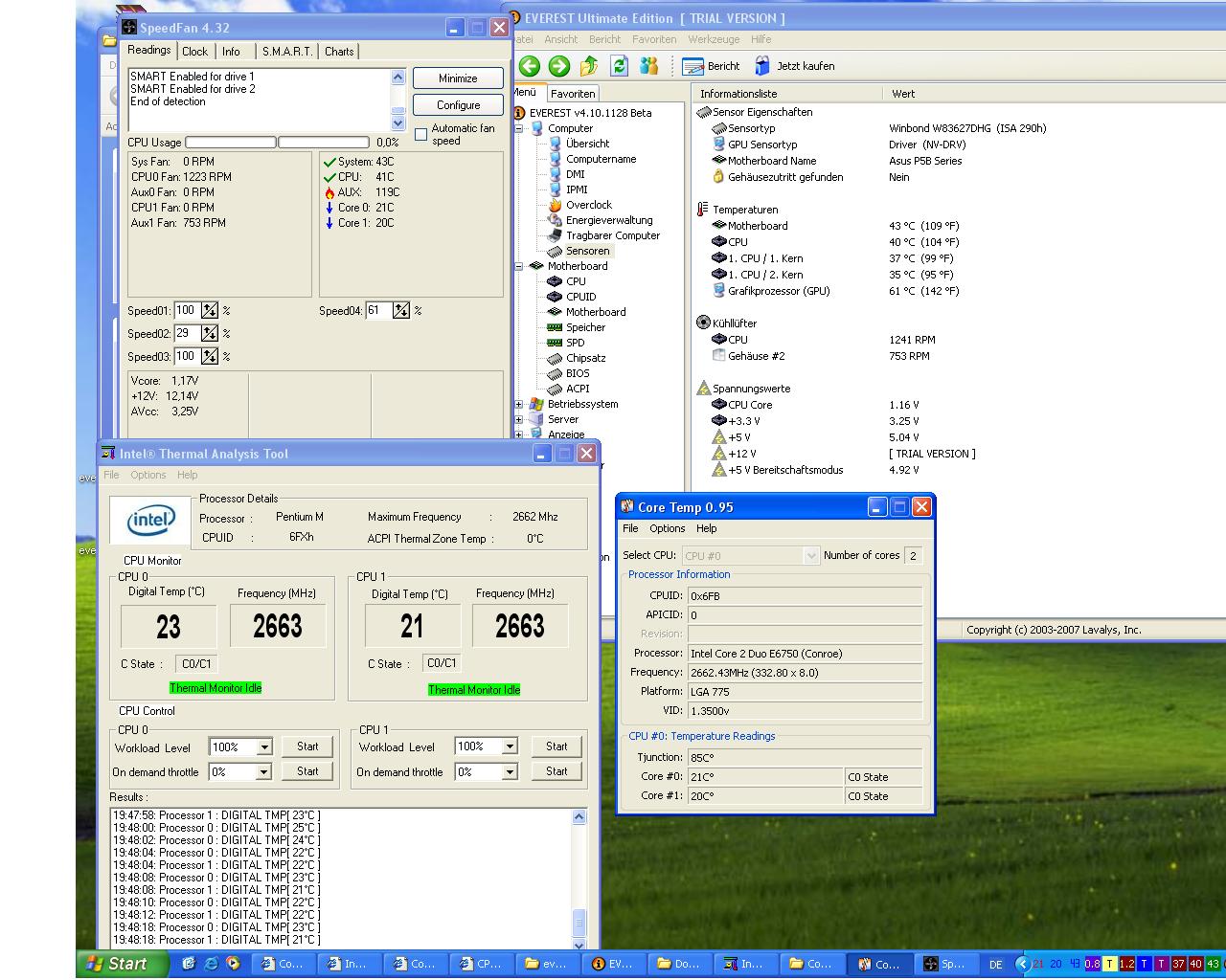

Bei meinem E4300 @ 2,4 ghz ist der Boxedlüfter @ 1000 RPM(Silentmode!) Idle bei 42-44 Grad, Last bei 62-65 Grad.

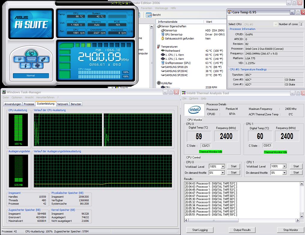

Wie im anhang zu sehen zeigen bei mir alle Tools gleiche Werte (mit minimalen Schwankungen). Ich gehe davon aus das die Werte normal sind, ist nunmal leider mehr ein Showkühler als ein "Tuningkühler".
mfg,
Stefan
EDIT: Kühler ist nicht wirklich warm, würde schätzen max. 35°C (ziemlich genau Körpertemperatur).
Blacksheepy@ Genau die gleichen Temps habe ich auch, du kannst also ganz beruhigt sein! Aber schalte im Bios ruhig 70grad Warnung an, habe ich auch so und nie eine Meldung bekommen.
Jägermeister@ Wow, deine Temps sind gut niedrig.
Mein Gigabyteboard macht grad mal 300 Umdrehungen im Idle oder bei Halblast, bei vollast komme ich nie über 1000 RPM
edit: Ich habe nicht mal Gehäuselüfter! Also deine Temps sind absolut OK!

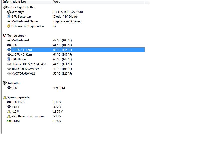

ist nen Thermalright SI 120 SE drauf mit nem Lüfter der 1200 U/min derzeit macht.
Bin mal gespannt, wie es aussieht wenn ich meinen PWM lüfter bekomm. DAnn funktioniert endlich auch die Lüftersteuerung meines Boards.
hättest du das Gigabyte würde es gehen, habe zwar ein PWM Fähigen Lüfter, habe aber im Board auf Legacy und Voltage gestellt und das macht auch einer Schritte.
Aber dein Kühler kühlt verdammt gut, wird es laut?
edit: bei meinem Bild was ich angehängt habe, sind die Werte für Strom eigentlich in Ordnung?
leichtes surren nur! Ist ja nen 120er Lüfter!
Strom müsste ok sein, sonst kannste mal im Netz nach den Spezifikationen gucken! Da steht drin was die so abweichen dürfen.
