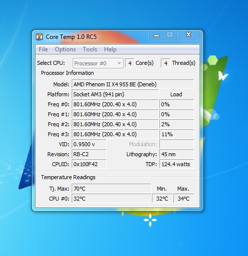

Die Coretemp Anzeige hat bei mir auch mal keine Kerne angezeigt ,
hatte ein wenig im Bios rumgespielt wegen OC .
Erst als ich im Bios alles wieder auf Standart eingestellt hatte ,
kam da die normale Anzeige wieder .
Welche Einstellung dafür , der Auslöser war kann ich dir leider nicht sagen .
Ist bei dem Rechner vieleicht ebenfalls vor kuzem beim Bios was verstellt worden ?
Ach ja wegen der Temperatur .
Zumindest im Idle sollte eigentlich nicht viel an warmer Luft rauskommen .
Ist der CPU Kühler neu draufgekommen ?
vieleicht die WLP vergessen ,
oder die Plastikfolie auf der Unterseite des Kühler nicht entfernt ?
gruß tomtom

Bei der CPU gibt es halt nur eine Angabe und wird nicht in einzelne Kerne aufgeteilt, ist aber total normal bei der Serie.

Wenn du Core Temp minimirst , hast du auf der Taskleiste die einzelnen kerntemperaturen.
gruß tomtom

Ist soweit ok, bei dir kann es auch ein Auslesefehler sein, 40° unter Last sind für die meisten CPUs viel zu wenig ...
Teste lieber mal was unter Last raus kommt, Idle ist eigentlich total egal.
