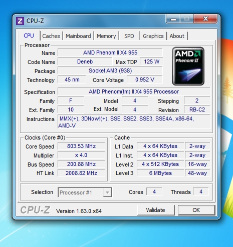

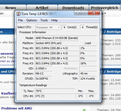

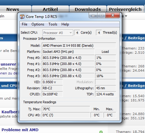

sitze grad bei jemand anderem am PC, der ab und zu einfach abstürtzt?
Und wollte mal schauen mit Coretemp wie die Temperaturen sind.
Und es zeigt garkeine an?

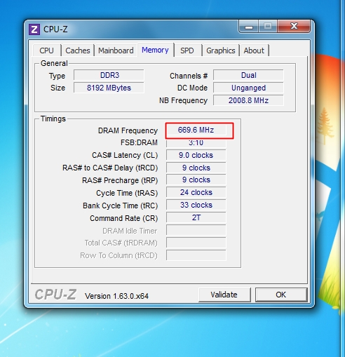

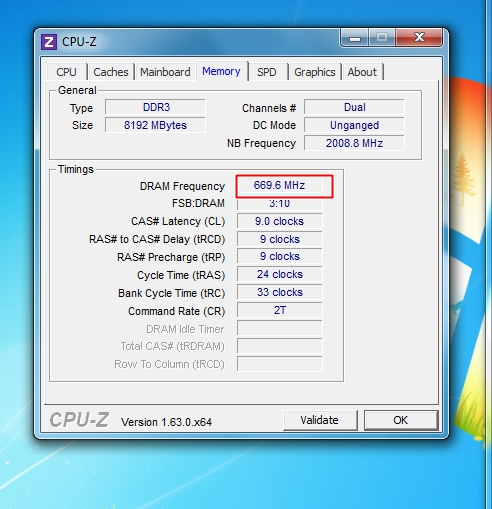

Auserdem noch eine Frage.. der CPU läuft im standarttakt und beim PC hinten kommt dauerhaft nur
warme luft raus und der CPU Kühler ist auch ziemlich warm, ist das normal?

dann probier mal mit einer anderen Software, z.B.d Hwinfo oder HWmonitor.
ist im Gehäuse hinten auch ne Gehäuselüfter verbaut, sonst kommt ja fast keine warme Luft raus
669 MHz ist der Speichertakt und 1338 MHz dann der effektive Takt ;)
Zeigt er denn im BIOS die Temps an?
Ist HW-Monitoring evtl. per BIOS disabled?
Achso danke für die Info!! :)
Weis nun jemand wieso es die Temperaturen vom CPU nicht anzeigt?
Ja im Bios steht CPU 42°C drin oO
Dann probier mal HwInfo aus.
Ansonsten starte den PC mal neu, geh ins BIOS und deaktiviere ACC.
