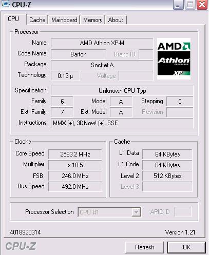

Mit den C2 Modulen bin ich auf 228X11 FSB mit schnellen Timing und 3V+ gekommen da hat aber auch meine CPU zu gemacht.
Mit den LL BH 5 Modulen bin ich bis 245 gekommen mehr möchte ich der CPU nicht zumuten da die Vore dann weit über 1.9++ sein muß und das muß nichgt sein :mad:

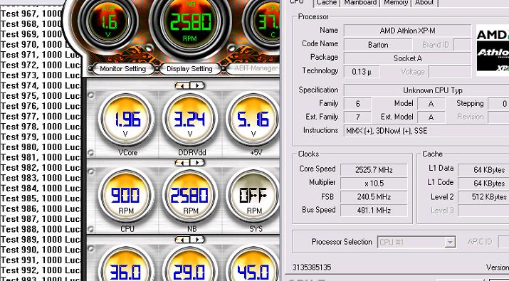

Was interessieren mich das die mit 2.7-2.8 V laufen . das sind BH 5 Module die für 3.6 V ausgelegt sind. Ich bin auch noch dabei das weiter auszureizen weil ich mir erst gestern das TicTac Bios draufgemacht habe was bekanntlich besser geht.

Bei 2.8~ 250 FSB nee, nicht auf Nfurz 2 da funzt nämlich kein OnbordLan und Ps/2 will auch nicht mehr. Bei Werten um 260FSB will USB auch nicht mehr
