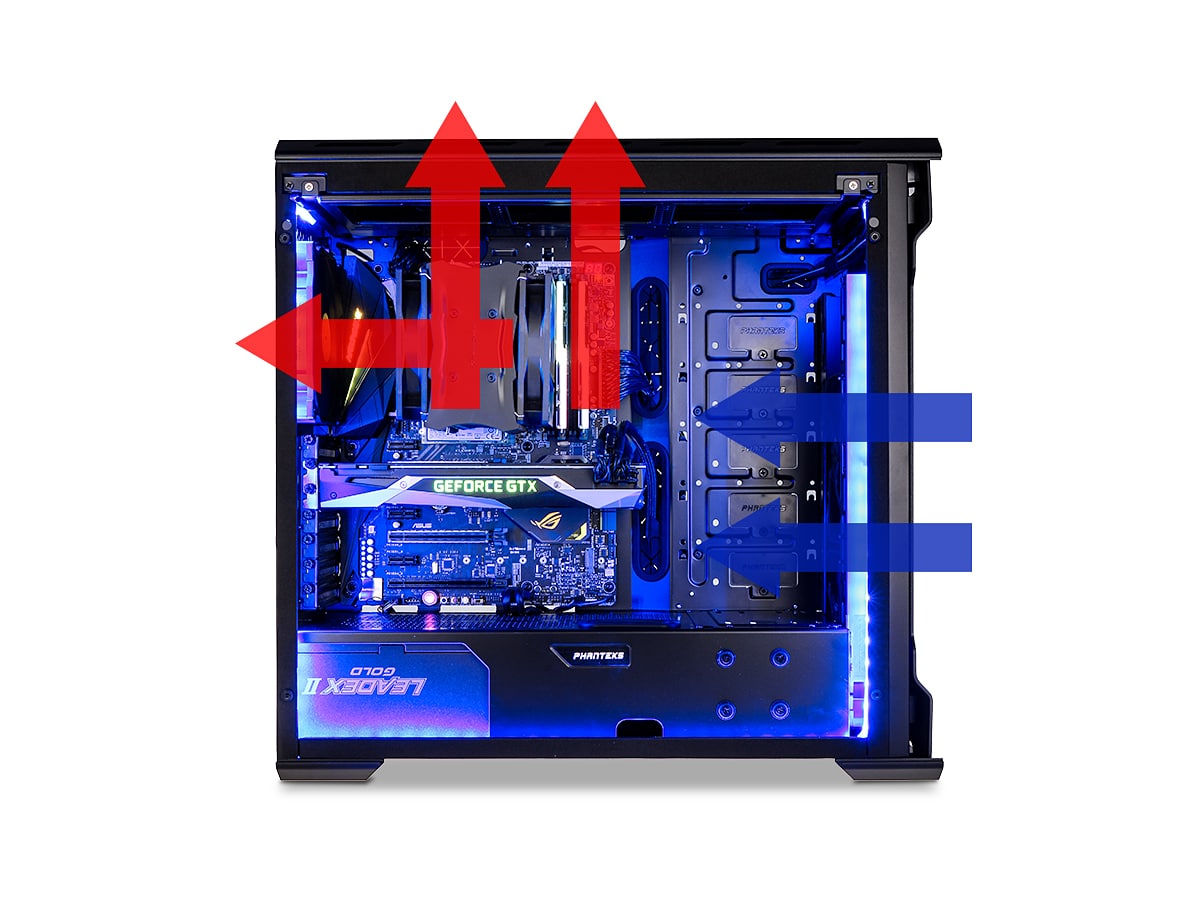

hast du dieses Prinzip ? der käfig sollte nicht viel ausmachen... wichtiger ist es die richtige RPM settings im uefi gewählt zu haben. was hilft die der Lüfter wenn der keinen luftstrom erzeugen kann ? ;)
Reaktionen: Asghan

Wie jetzt? Frontlüfter müssen doch kalte Luft ansaugen?
Ja, das ist mein Setting, nur halt ohne die beiden Lüfter an der Oberseite.

Warme Luft steigt nach oben, deshalb hinten und oben absaugende Lüfter.
Hat bei meinem Corsair 200R jedenfalls den entscheidenden Unterschied gebracht.

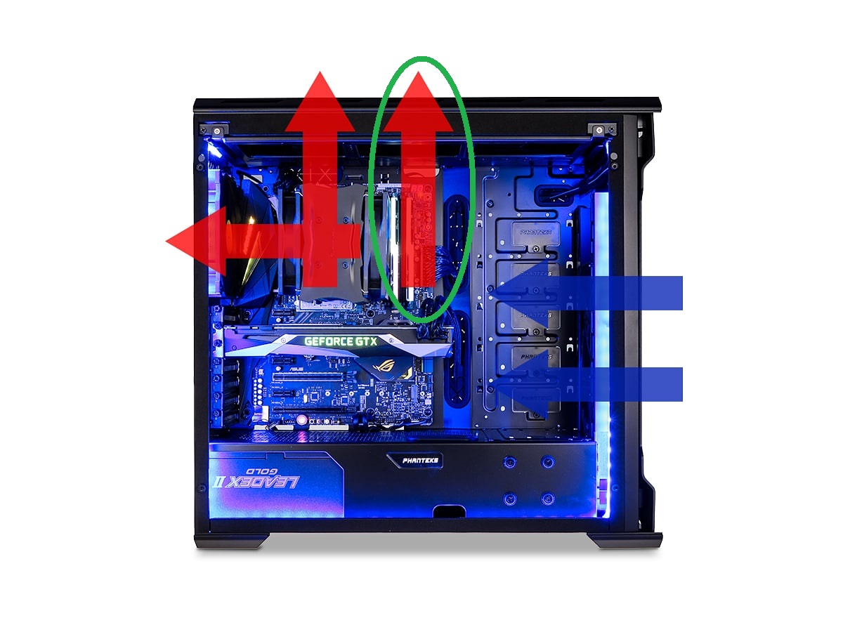

falsch der grüne muss gedreht werden sonst saugt er dem CPU Kühler die Frischluft weg
sehr aufschlussreich
@sTyLzYo das sollte nur eine schemenhafte darstellung sein.
