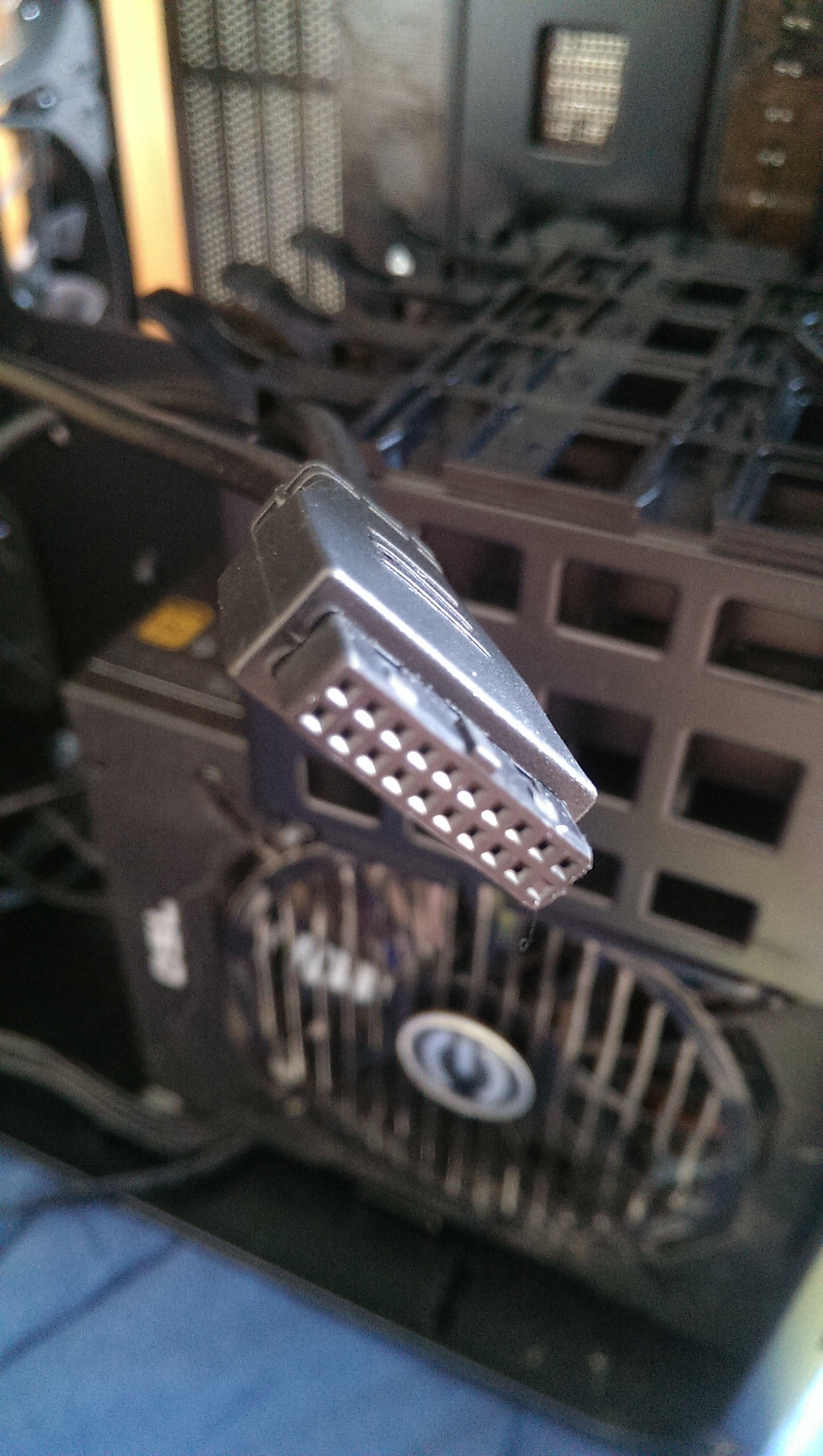

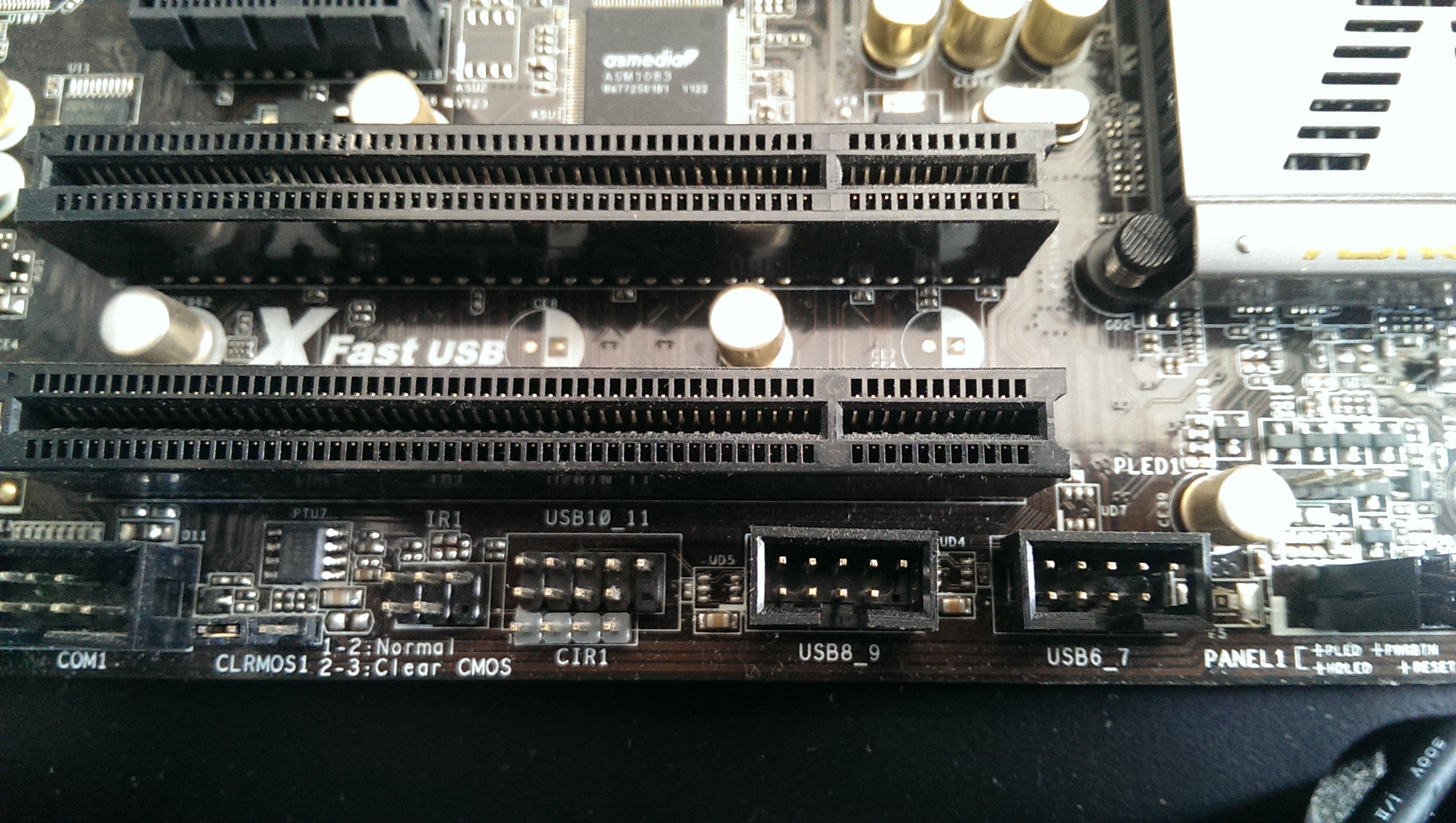

habe folgendes Problem beim Anschluss von den beiden USB Ports von der Frontblende, an das MB.
Habe mir kürzlich das Corsair Carbide Air 540 geholt und wollte nun die Hardware einbauen.
Das Problem liegt beim Anschluss der vorderen USB-Ports, diese bekomme ich nicht mit dem MB verbunden. Hardware so wie in der Signatur, zusätzlich die angehängten Bilder.
Wie bekomme ich die USB-Ports mit dem MB verbunden? Welche Möglichkeiten gibt es?

Brauchst wahrscheinlich ein Adapterkabel da die Mobo Stecker nur USB2 liefern.
/e: Sowas: http://www.amazon.de/InLine-USB-Adapterkabel-Mainboard-intern/dp/B0093IYB6O
Vielen Dank schonmal!
Das MB hat an sich schon einen USB 3.0 Anschluss allerdings nicht auf dem MB lediglich hinten am Backplate.
Wenn du USB3.0 an der Front haben möchtest könntest du auch folgendes machen:
1.) Du könntest natürlich auch den Gehäuseanschluß mit den USB3.0-Anschlüssen der Backplate verbinden mit Hilfe so eines Kabels, das dann hinten rausgeführt werden muss:
http://www.amazon.de/BitFenix-Adapt...sr=8-9&keywords=adapter+usb+3.0+intern+extern
2.) Wenn du einen freien PCIe-Steckplatz hast do einen Controller für internes USB3.0 einbauen:
http://www.amazon.de/Inateck-KTU3FR...882&sr=8-8&keywords=controller+usb+3.0+intern
