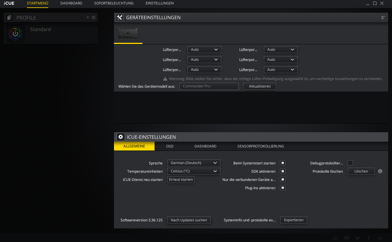

  • Das Bild ist der aktuelle Stand von ICUE.
  • Das Video war zu groß. Hier ist der YT-Link (Video nicht gelistet, kann man nur über diesen Link sich anschauen)
Wenn du zwei Commander Pro in der Software hast, obwohl nur eines angeschlossen ist, hast du die Möglichkeit eines von beiden aus der Software auszuschließen?
Ich kann mir vorstellen das daher der Wind weht und die Software damit nicht zurecht kommt.
Leider kann man nach meinem Wissensstand nicht in ICUE Geräte entfernen. Habe in ICUE auch mal geguckt und ich habe keine Option gefunden. Im Corsair Forum sagen mehrere, dass ICUE es automatisch machen sollte.
Die Option "Nur die verbundenen Geräten anzeigen" ist bei mir aktiviert.
