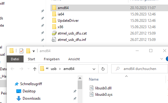

Hat jemand eine Idee ob ich noch irgendwas ausprobieren kann oder bin ich hier als Laie aufgeschmissen? Als Screenshot hab ich noch den Ordner mit den mitgelieferten Treibern angehängt.

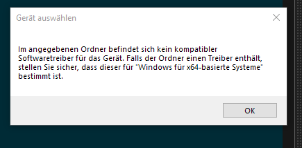

Funktioniert leider auch nicht, dann wird sich wieder beschwert dass in dem Ordner kein kompatibler Treiber wäre:

Ich meine aber, wenn ich mir die .inf-Datei angucke (bin natürlich kein Fachmann) dass der auch für 64-bit Systeme sein sollte. Aber wie gesagt, bin kein Fachmann
@aluis ja natürlich, deswegen bin ich ja gerade am Überlegen, obs an dem Controller oder an der Hardware hier liegt. Aber ich kann ja jetzt schlecht rumlaufen und bei allen Rechnern die Mainboards neu installieren. Also, ich könnte es theoretisch bei meinem machen, klar, aber mich fuchst dass es an bisher keinem Rechner funktioniert hat.
Die INF-Datei ist nicht Windows X64 kompatibel und kann den Treiber aus dem X64 Ordner nicht installieren.
Bzw enthält die INF wohl keine INFormationen für den x64 Treiber zu installieren.
Du könntest die INF direkt auswählen, nicht Windows im Ordner selbst suchen lassen
und die Installation erzwingen, das geht wenn sie x64 tauglich ist. Windows sollte dann meinen der Treiber wird nicht empfohlen zu installieren aber du kannst es trotzdem machen.
@Nickel hatte ich auch gedacht, aber beim Angucken der INF stolpere ich über solche Zeilen:
[LIBUSB_WIN32_DEV.NTAMD64]
CopyFiles = libusb_files_sys, libusb_files_dll, libusb_files_dll_wow64
[SourceDisksFiles.amd64]
libusb0.sys = 1,amd64
libusb0.dll = 1,amd64
libusb0_x86.dll = 1,x86
"AT89C5130/AT89C5131"= LIBUSB_WIN32_DEV.NTAMD64, USB\VID_03EB&PID_2FFD
Weswegen ich naiverweise (und vielleicht fälschlicherweise) davon ausgegangen bin, dass der funktionieren sollte.
Zumal ja laut der Ordnerstruktur ein amd64 Ordner drin ist. Der selbe Treiber findet sich aber auch auf dem 32-bit XP System, da läuft's ja auch nicht
Na gut, der x64 Ordner könnte ja einfach aus Faulheit drin sein.
Aber die INF enthält x64 information.
Bleibt dir noch der Versuch die Installation zu erzwingen. Oder den Treiber aus anderen Quellen zu finden.
