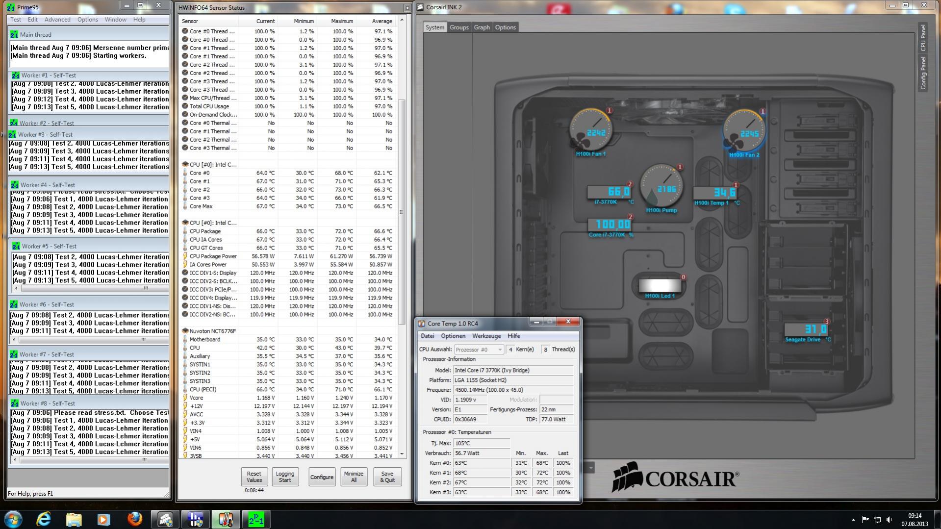

Hab das Corsair H100i jetzt seit paar Tagen im Einsatz.
Ohne lang rumzutweaken 3770K @1,17V @ 4,5 GHz. Core Temps prime 95 im Durchschnitt 65 Grad bei 27 Grad Zimmertemperatur.
Wie oben erwähnt sind die Standardlüfter über 1500 U/min gut hörbar. Das ist aber gelinde gesagt völlig wumpe.
Ich hab die nach meinem prime 95 run dann auf 500 U/min unhörbar runtergefixt und ob ich dann 35 Grad (bei 1500 U/min Lüfterdrehzahl) oder 38 Grad (bei 500 U/min Lüfterdrehzahl) Kühlwassertemperatur habe, ist meines Erachtens egal, mir zumindest.
Viel, viel wichtiger ist der Umstand, dass die von Werk aus aufgetragene Wärmeleitpaste (oder Wärmepad, was auch immer) völlig für den Arxxx ist. Diese ist so gut wie ausgetrocknet und unbrauchbar.
Unbedingt sofort runtermachen und gleich ne vernünftige WLP aus der Tube austragen. Der Unterschied machte bei mir gut 10 Grad aus!
Ich weiß jetzt nicht welche hardcore Übertaktungsvarianten gefragt sind, aber das Corsiar H100i Ding kann ich mit ordentlicher WLP weit bis über die Grenzen meiner bisherigen Lukü Modelle betreiben.
High end Lüfter oder 4 fach Bestückung halte ich für nen 240er Radi, welcher ja nur den CPU Kreislauf bedienen soll, völlig oversized.
Wer den WLP Rat nicht befolgt, wird sich fragen warum er kaum bessere Werte als @ Lukü zusammenbringt ... hier hat Corsair Plug and Play Like gemurckst ... schade. Ne WLP Beigabe als Tüte oder Spritze wäre weit vernünftiger gewesen.

Der Kühlkörper ist beim H100i nur mit einer locker aufgebrachten Plastikschale versehen gewesen.
Ich habe dann nach der Demontage gesehen, dass die WLP keineswegs gleichmäßig auf der CPU verteilt war. An manchen Stellen, sogar in der Mitte, gab es kahle Flecken!
Natürlich habe ich bei der Montage gleichmäßig diagonal angezogen, wie ich das auch bei meinen letzten 10 verbauten CPUs immer so mache und nie Probleme hatte.
Die WLP war so trocken, dass sie einfach keine richtige Verbindung mit der CPU eingegangen ist, über gute Wärmeleitung brauchen wir dann gar nicht sprechen.
Der Ruf der guten Kühlung solcher Systeme leidet meines Erachtens an einem riesigen Fauxpas seitens dieser mistigen Plug and Play WLP lösung, anders kann ich mir das nicht erklären.
Mit eigens aufgebrachter WLP ist das Ding ohne jegliche tweaks und Aufrüstungen out of box jedem Zweifel erhaben, so meine Ersterfahrung jetzt.
