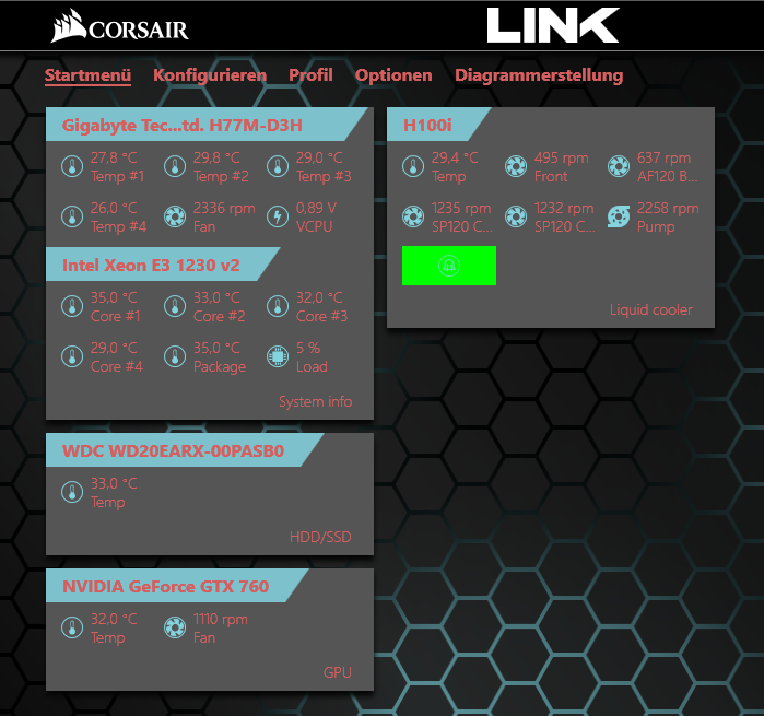

...ein Gimmick, mit dem keiner der Konkurrenten aufwarten kann: Über eine USB-Schnittstelle kann per Tool komfortabel eine Lüfterkurve erstellt und die Pumpe gedrosselt werden.
Das ist so aber nicht ganz richtig. Die NZXT Kraken X40 und X60 haben das Feature für die Lüfterkurve ebenfalls (auch über USB) und zumindest die Kraken X41 und X61 können über die USB-Schnittstelle auch die Pumpe regulieren. Release der X40/60 war 2013 wenn ich mich recht erinnere, release der X41/61 müsste 2014 gewesen sein.

also ich kann aus Erfahrungen sagen, das ich noch nie Probleme mit der H100i hatte. Ich betreibe diese AiO Lösung an 2 verschiedenen PC's (das schon seit mehreren Jahren) und beide sind schön kühl und leise. Keine "Schwingungsübertragungen" Gehäuse oder dergleichen. Natürlich sollte man bei sowas auch darauf achten Abstandshalter oder gegebenfalls auch ein "gutes / hochwertiges" Gehäuse zu nutzen. Aktuell sitze ich an einem Corsair 350D mit einer Corsair H100i, die von 2 Corsair SP120 belüftet wird. Die Software läuft ohne Probleme .. alles lässt sich ansteuern und lässt auch die Temps. der CPU schön niedrig.

Kleine Kritik am Test: bei einigen Formulierungen im Test kommt es einem so vor als ob der Tester sich nicht wirklich mit der Materie der AiO Wasserkühler beschäftigt hat und zumindest im Falle Corsair AiO Kühlungen wahrscheinlich zuvor nie ein Produkt in den Händen gehalten hat.
Als ich Anfang 2013! nen AMD System gebaut hatte habe ich die damals schon betagte H100i gekauft, diese hatte damals als NEUHEIT! bereits den USB Anschluss über den USB Header intern und die Corsair Link Software und somit auch darüber die möglichkeit Lüfter als auch Pumpe anzusteuern. Bei ein wenig Recherche fällt auf das über Corsair Link zu dem Zeitraum auch Netzteile überwacht und gesteuert werden konnten (ebenfalls mit USB Header bzw. adapter zu anderen Link fähigen Geräten). Der Anschluss von bis zu 4 Lüftern am Pumpblock! war möglich um eine Push / Pull Kombination zu basteln und die Lüfter via Link ebenfalls ansteuern zu können ( auch wenn da auch nur 2 Lüfter zum Lieferumfang gehörten ). Ich hab gerade beim Prüfen festgestellt das annähernd JEDE Corsair Wakü seit 2013 auf Link und den USB Header setzt ... was daran jetzt neu sein soll weiss ich nicht...
Auch ein Totschlagargument für Corsair Produkte ist das nicht wirklich da zumindest NZXT mit der Kraken Serie und der CAM Software den gleichen Ansatz mit internem USB Header als auch Software zu Überwachung / Steuerung der Lüfter und Pumpe ebenfalls schon seit einiger Zeit im Produkt Portfolio hat.
Besagter Absatz im Test ist im Vergleich zu den bisher getesteten Kühlungen gedacht, nicht zu allen erhältlichen Kühlungen. Ich habe das in der Einleitung etwas umformuliert, so dass es hoffentlich eindeutiger ist. :)
