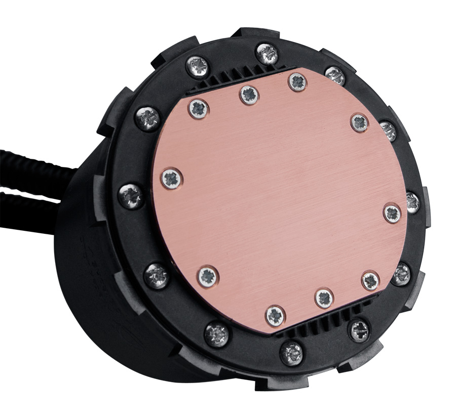

Hallo Community,
ich habe mir vor nicht allzulanger Zeit eine H50-Kühllösung angeschafft.
Nun da ich die Flüssigmetallwärmeleitpaste:
"Coollaboratory - Liquid Ultra"
nutzen möchte, stellt sich nun die folgende Frage, ob diese denn kompaktibel mit meiner Kühlung ist.
Der Hersteller beschreibt seine Wärmeleitpaste inkompaktibel mit "Aluminium".
Meine Sorge ist die Verschraubung der Bodenblatte aus Kupfer.
Bestehen diese Schrauben aus Aluminium?
Wenn ja, heißt das, ich könnte praktisch keine Flüssigmetallwärmeleitpaste verwenden, da sonst die Aluminium-Schrauben mit der WLP korridieren würden..
Könnt Ihr mir meine Frage diesbezüglich beantworten?
Ich bin im Moment noch ratlos und will nichts Falsches vor dem Eingriff tun :(
Im Anhang noch ein Bild der Unterseite des Kühlers.
MfG,
Remko

hast du nun die Coollaboratory Liquid Ultra verwendet bei deinem corsair h50? habe nämlich dasselbe vor und wollte fragen ob das bei dir geklappt hat.
mfg
Edit: für alle dies interessiert, habe nun die liquid ultra im einsatz auf meinem i7 860 & corsair h50, temps sind 2-3grad gesunken gegenüber der standart WLP von corsair! (55grad bei Prime95)
sieht für mich nach verzinkten schrauben aus. die schraube an sich ist aus stahl.
