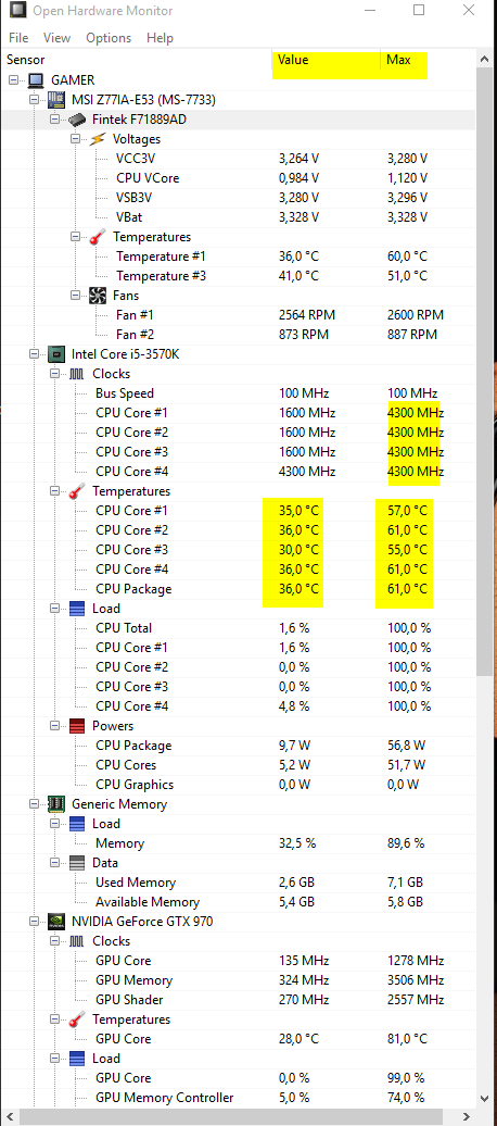

Besitze eine ähnliche CPU wie ozelot.junior (3570K), hier meine Ergebnisse mit AIO Wasserkühlung, geköpft, Flüssigmetall auf dem DIE, MX-4 auf dem HS. IDLE und Last bei 4,3 GHz. (Vorher IDLE mind. 60 Grad, Last bis hoch zum Throtteln 90-100 Grad. Luftkühlung)
