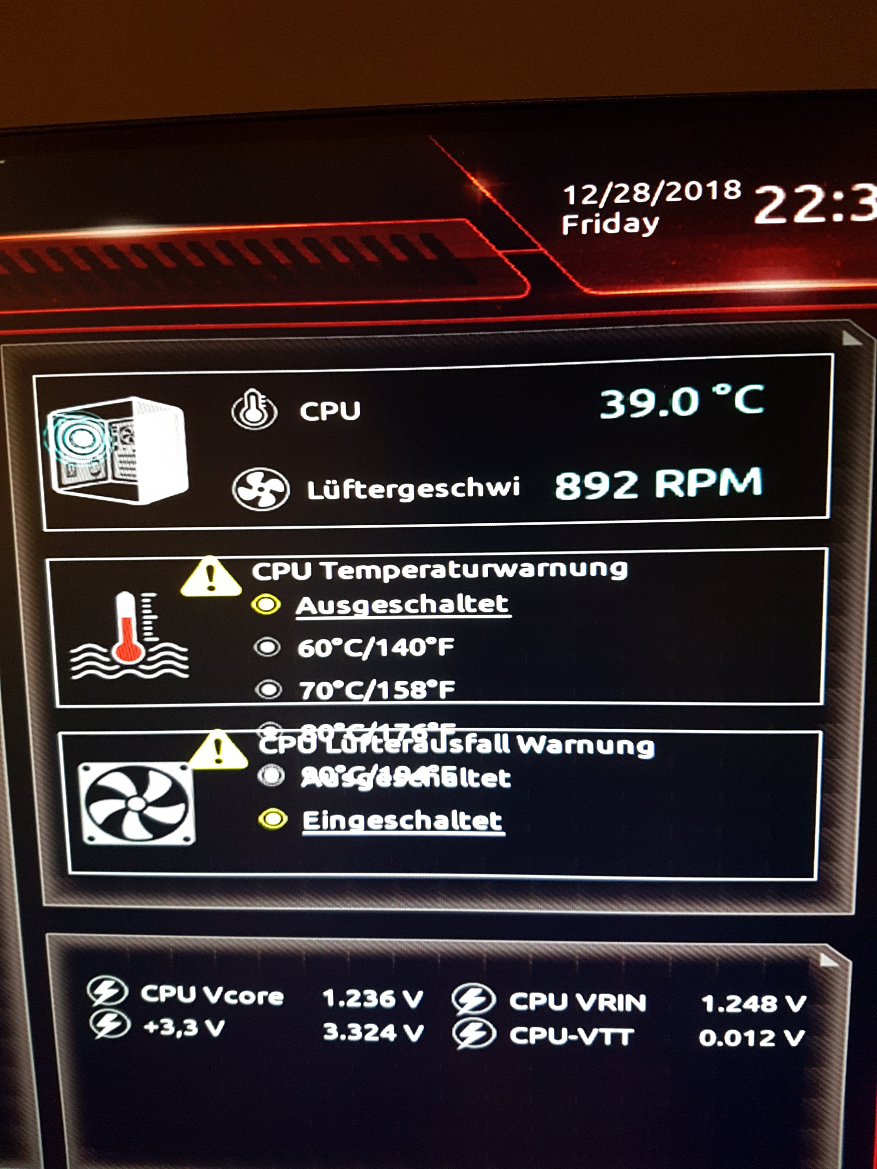

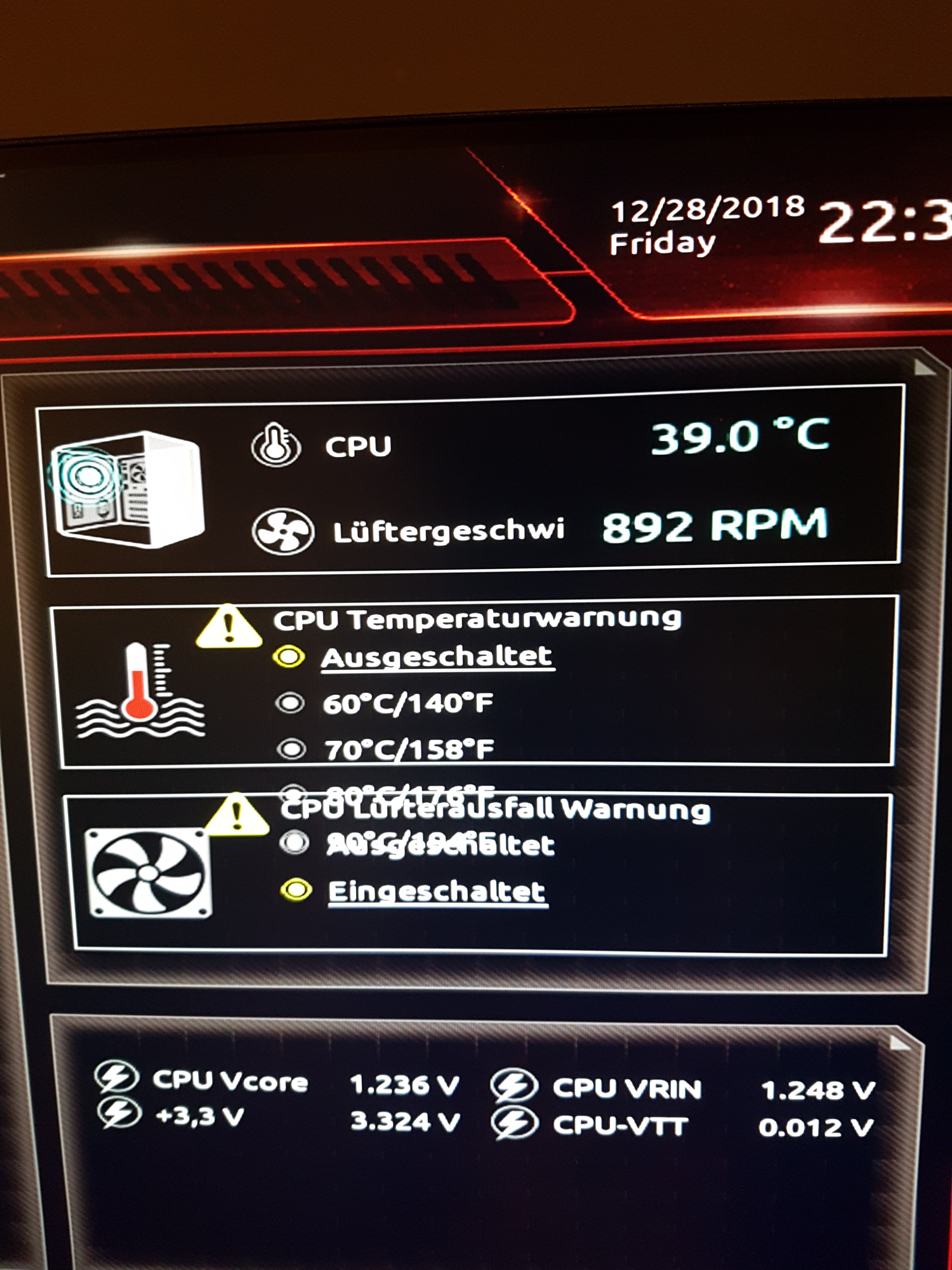

Ja in der Regel....aber bei mir im Bios ist irgendwie alles übereinander...sieht fehlerhaft aus. 20181228_223440.jpg
Hat geklappt. Die Lüfterausfallwarnung war an.
