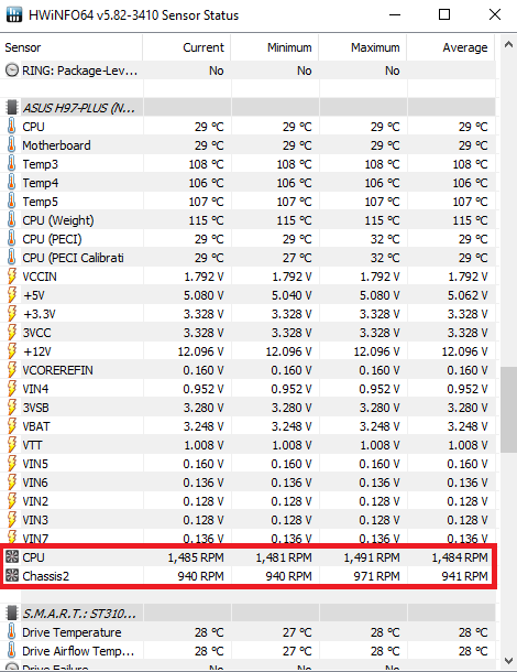

Hallo, also die Pumpe ist bei CPU Fan angeschlossen und die Lüfter beide zusammen an CHA Fan 2 angeschlossen.
Okey war ein Fehler von mir aber die 1480 RPM kommen dann doch wohl von der Pumpe/Radiator wenn ich das richtig verstehe und die Lüfter laufen mit 940 RPM,wie im Bild zu sehen nur dennoch würde ich gerne wissen wieso ich sie nicht steuern kann?
Und wenn es also an den Schrauben liegen sollte, muss ich keine Angst haben dass irgendwas passieren kann oder?
