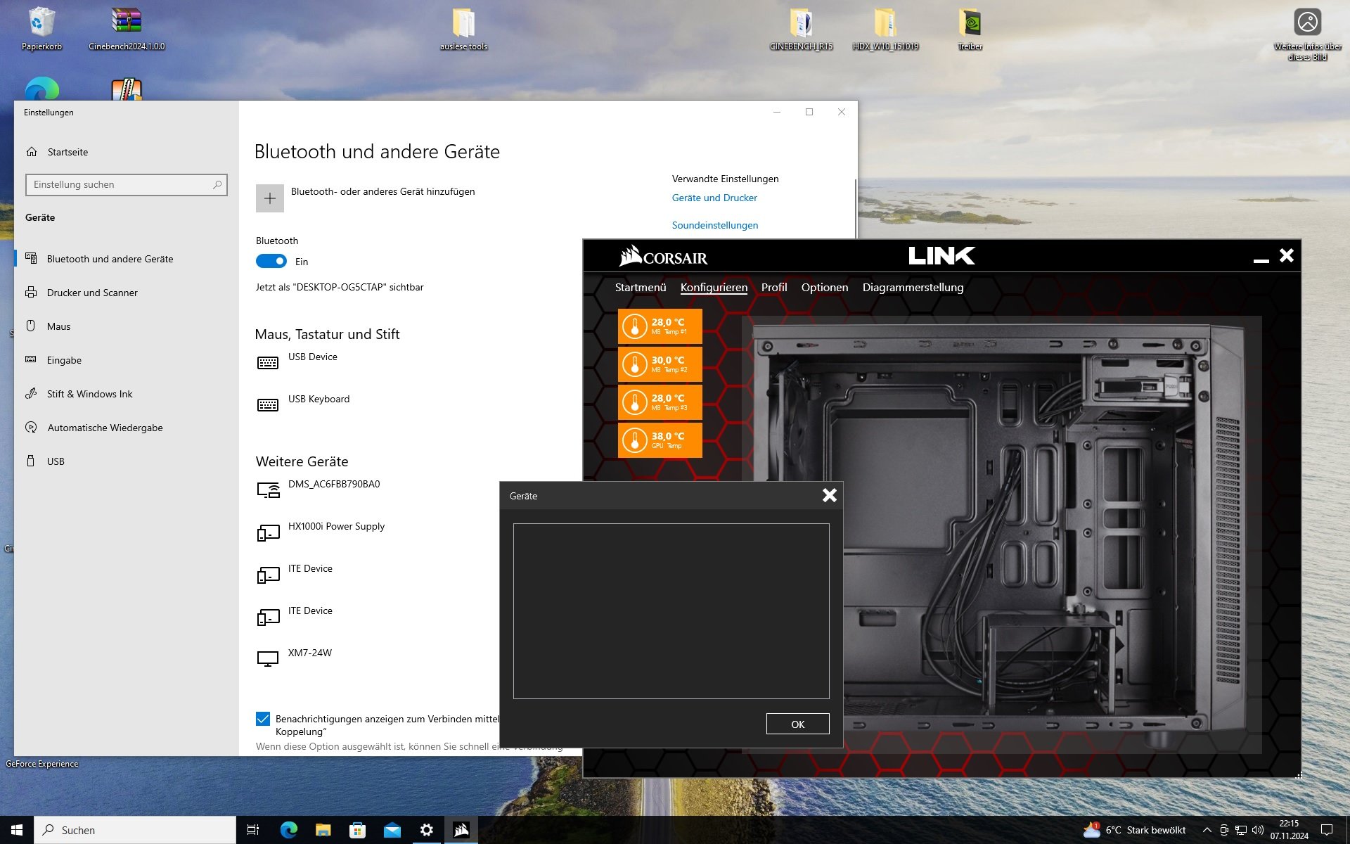

p.s. ich glaube auch nicht das es am Board oder dem USB Stecker liegt, da er den Adapter ja erkennt, nur die Software erkennt das Netzteil nicht. siehe Screen.

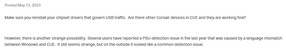

https://forum.corsair.com/forums/topic/184674-hx1000i-wont-show-in-icue/
