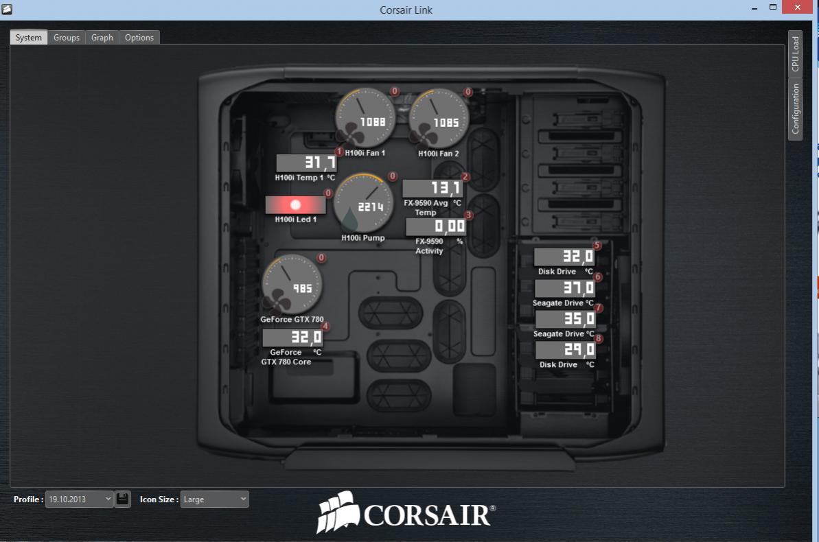

Mhm... Habe 8.1 drauf. Jetzt kann ich mich bloss nicht mehr erinnern ob das mit dem 8.0 auch so war.
Und corsair arbeitet wohl dran - wird das dann ein firmwareupdate vom Corsair Link?

Bei mir funktioniert im Grunde genommen alles, doch wenn ich das Fenster per Hand verkleinere, dann verrutschen die Symbole. Diese sind bei mir irendwie nicht fixiert.
