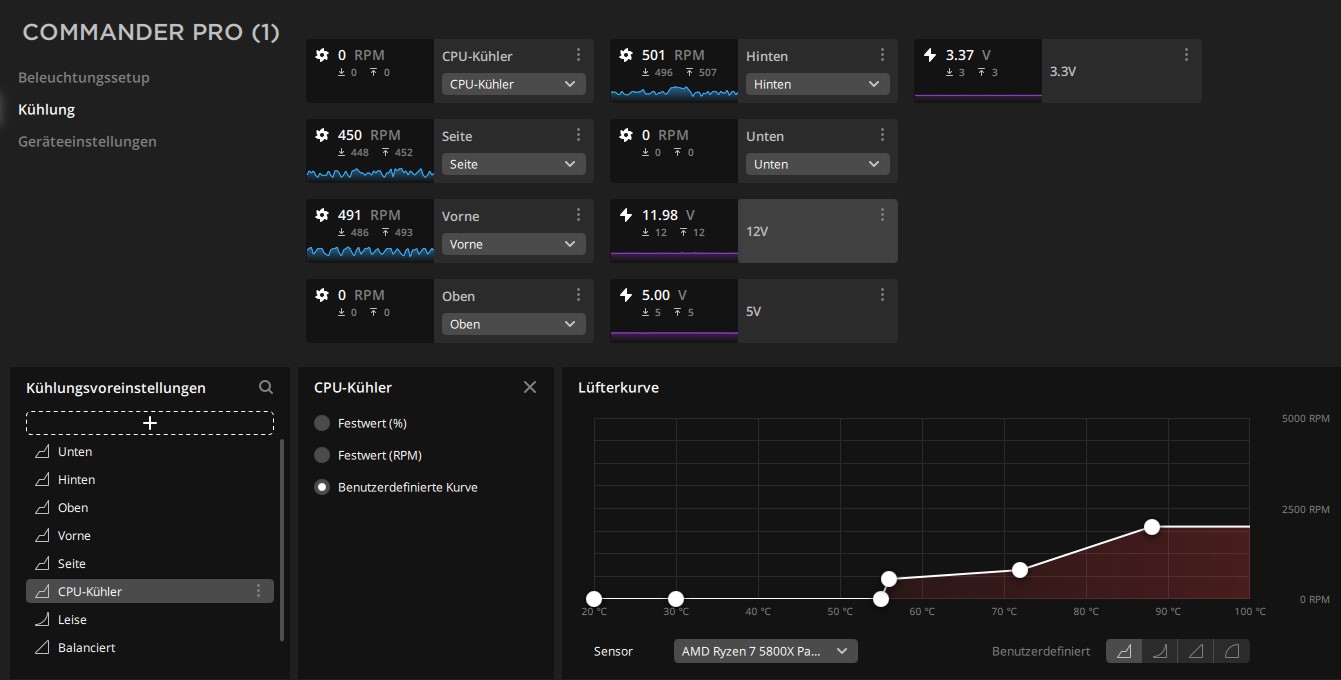

Hallo McFloriii,
hast du den jeweiligen Lüftern in der Software eine entsprechende "Temperatur" zugeordnet?

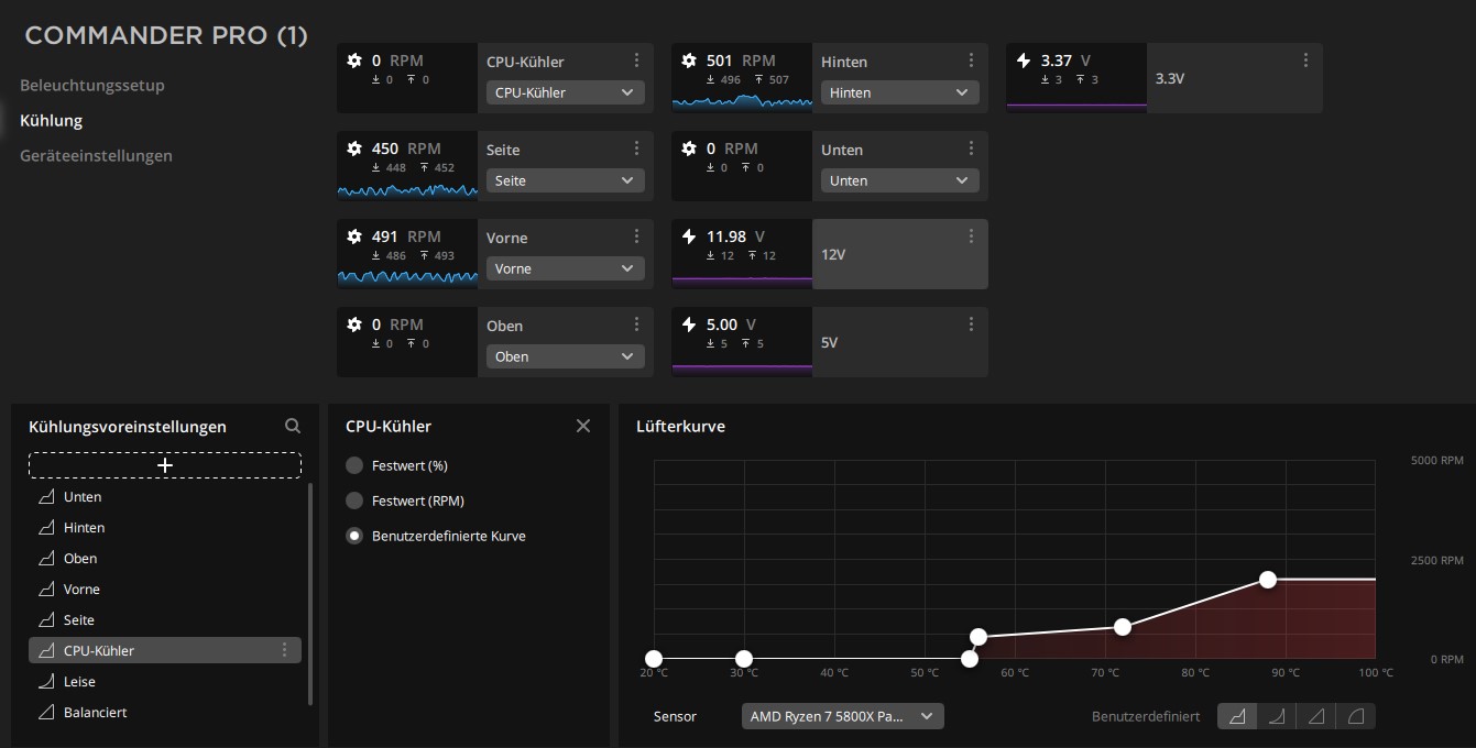

Sonst funktioniert das ja nicht. Hier mal als Beispiel bei mir am Commander Pro der Lüfter vom CPU Kühler:

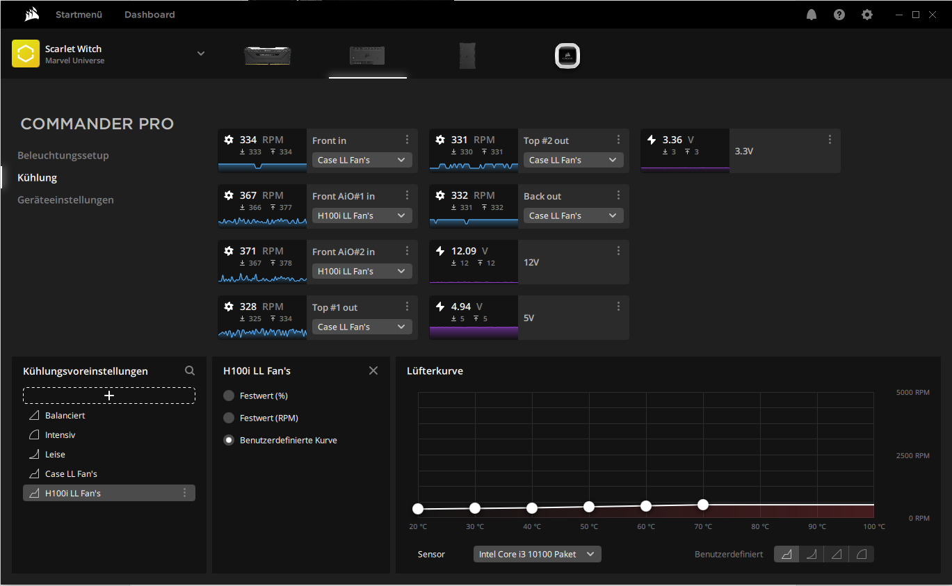

Hier mal ein Beispiel aus meiner Konfiguration im Commander Pro bei der Lüfterregelung.

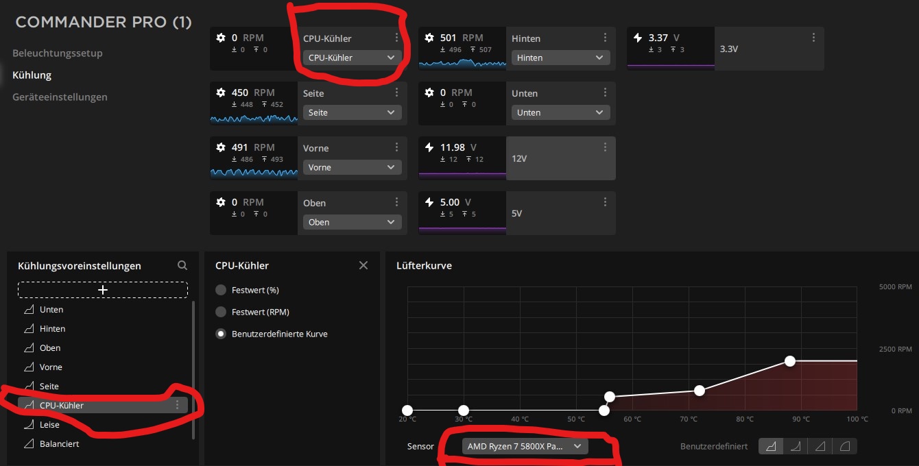

Ja ich meine die Sensoren, wenn du die Lüfter an den Commander Pro angeschlossen hast werden die im Bios nicht mehr angezeigt da nicht mehr mit dem Board verbunden.
Du musst die icue Software unter Windows nutzen um da was zu regeln, ist ja auch komfortabler:) und der Sinn von dem Teil.
@47x500 als Sensoren habe ich Micro_Star International Co., Ltd.b450 Gaming pro Carbon Max Wifi (System).
Damit hast dann einen der Sensoren vom Mainboard ausgewählt.
Willst du die Lüfter anhand der Temperaturen der CPU oder der GPU steuern musst du einen anderen Sensor auswählen aus dem Dropdown Menu.
Siehe dazu die Screenshots von mir oder Motorazrv3 für z.B. die CPU, oder z.B. die Graka auswählen wenn
du eine Kurve erstellen willst um den Airflow zu steigern bei hoher GPU Temperatur.

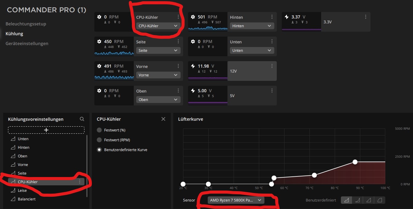

Habs dir mal markiert wie die Zuordnung funktioniert:
