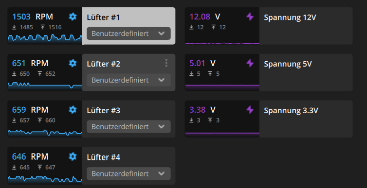

Ich habe in meinem System 4xCorsair LL Series LL120 RGB Lüfter verbaut und das Ganze an der Corsair Commander Pro angeschlossen. Einer der Lüfter (Lüfter Gehäuse Hinterseite) ist ziemlich laut.
Der dreht so bei 1500rpm...der ist immer laut, obwohl ich nicht zocke....und mit iCue alle 4 Lüfter auf 600rpm eingestellt habe, auch wenn nichts anspruchsvolles mit dem PC gemacht wird.
Ist der Lüfter kaputt?
iCue ist auf dem neuesten Updatestand.
LG
Lechi
Reagiert der Lüfter noch auf Spannungsänderung?
Wenn du z.B. die Steuerung von PWM auf DC umstellst, ändert er dann die Drehzahl?
Mal nen anderen Port am Commander probiert? Evtl. testweise am Mainboard anschließen?
Reaktionen: lechi4ever
habe gerade den Lüfter an den Kanal Nr.5 der Commander Pro angeschlossen und siehe da, es GEHT!!!
Alle Lüfter nun auf 600RPM
Danke!!!!
