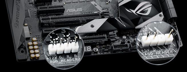

Deswegen haben die meisten aktuellen Mainboards immer zwei verschiedene RGB-Header am start. 3polig und 4 polig.
Kleine zusätzlich Anmerkung:
Der typische 3polige Anschluss läuft zudem mit 5V und der 4 polige mit 12V, aber soviel ich weiß, laufen die Cosair LL mit einem prooprietären Corsair Controller, da kann alles mögliche anliegen..
