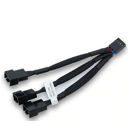

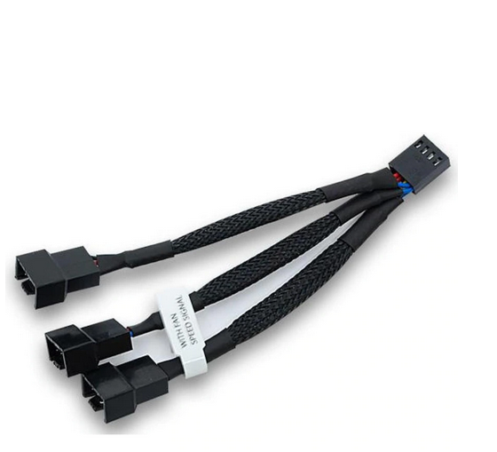

Vielen Dank für die Info und den Link.
Leider wäre der Splitter nur für 2 Lüfter. Habe den gefunden :
Phobya Y-Kabel 4Pin PWM auf 4x 4Pin PWM​
