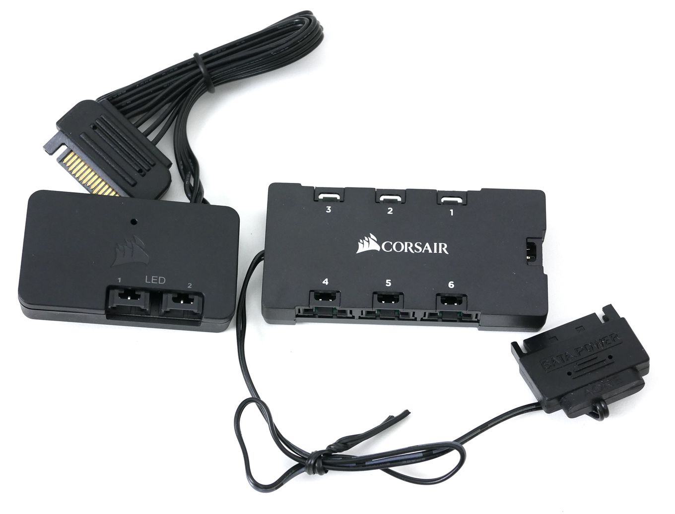

Also ich habe Folgendes Problem. Ich habe mir vor 2 Tagen das iCUE Programm neu installiert (PC neu aufgesetzt) seid dem Funktioniert bei 2 Lüftern die RGB Beleuchtung nicht. Natürlich weiß ich hierbei das ich im Programm 4 Lüfter auswählen muss. Wenn ich bei dem RGB Hub (unten im Bild zu sehen) die jeweiligen Lüfter auf Slot 1 oder 2 Stecke Funktionieren sie auf einmal wieder das heißt das Slot 3,4,5 und 6 Funktionieren nicht obwohl ich ja nichts umgesteckt oder geändert habe. Kann mir bitte jemand vielleicht weiter helfen?

Die LED-Anschlüssen müssen der Reihe nach belegt werden, also 1,2,3 und 4. Daran gedacht?
Du meinst das es eine Reihenschaltung ist oder wenn ja daran hab ich auch gedacht.
Reihenschaltung ist zwar nicht die korrekte Bezeichnung, aber ja die Lüfter müssen an die Anschlüsse 1-4 angeschlossen werden. Manchmal hilft es in iCUE (Schrott) den Lüftertyp für die Lüfter, die nicht erkannt werden, kurz zwischen PWM und DC hin und her zu schalten.
